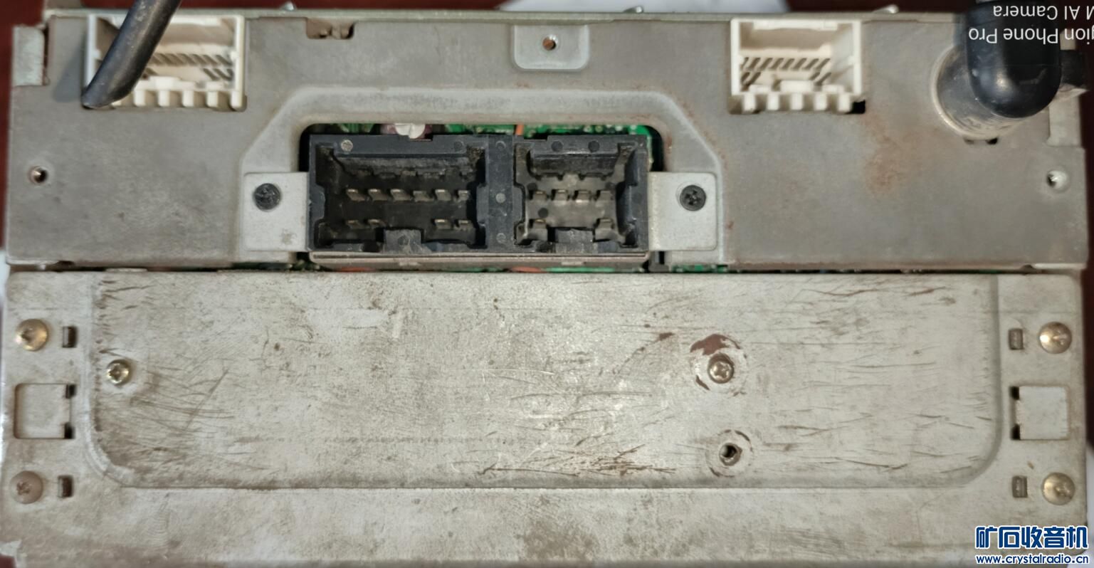

楼主: hgcaptain
求助帖——尼桑车机尾线接法
 楼主| 发表于 2022-10-9 08:46:40 | 显示全部楼层
同安石 发表于 2022-10-9 08:09
歌乐,原装进口的,博士,博士博士美国的么?不错!不知道怎么会有两个牌子,上面的盖子,一般有尾线接线图 ...

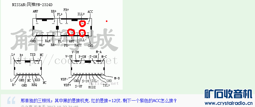

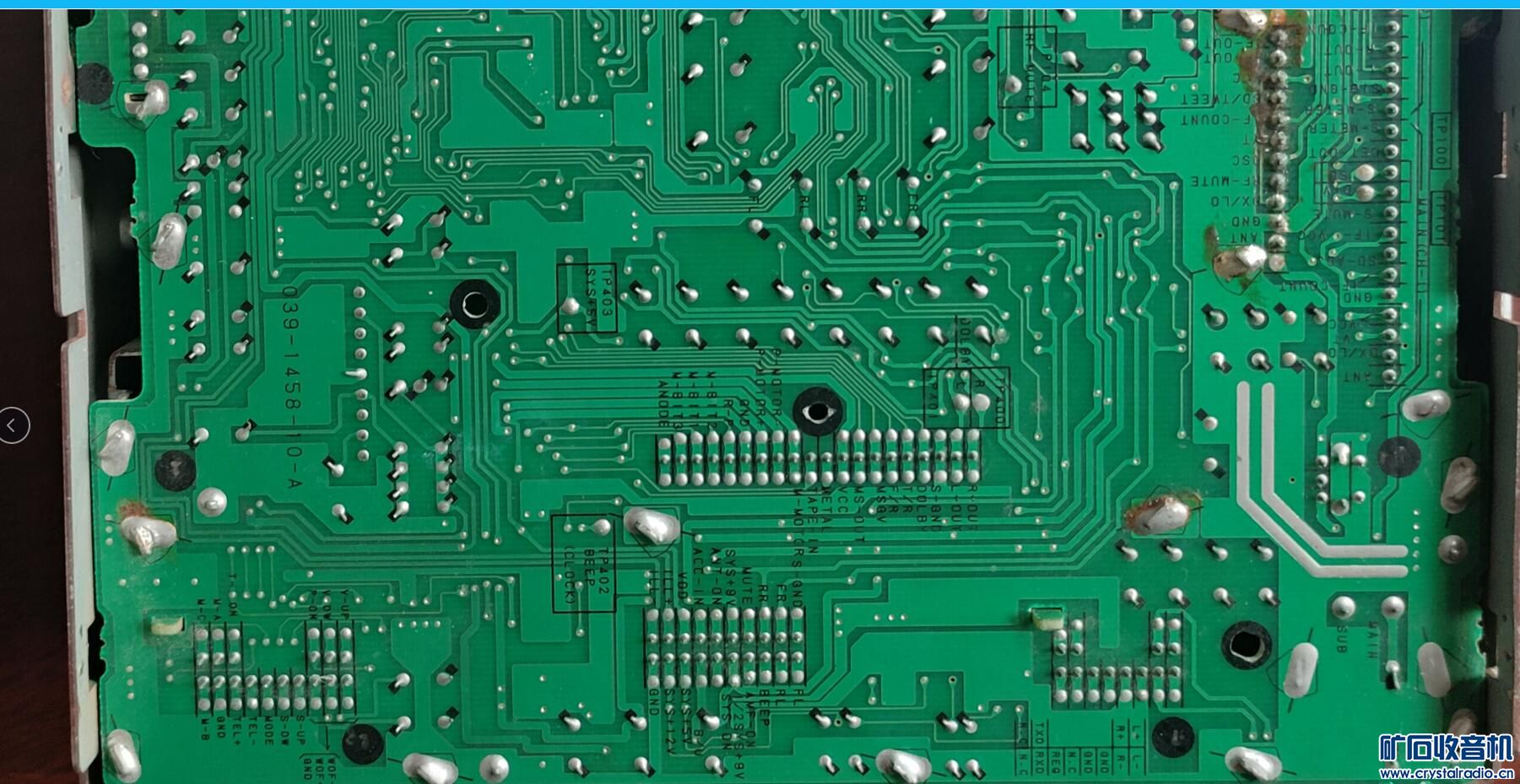

老哥好,看我这做事,没有想到。后面的图片这样:
发表于 2022-10-9 09:35:16 | 显示全部楼层
对比一下,下面这个
发表于 2022-10-9 09:43:14 | 显示全部楼层
看一下这个帖子车机尾线引脚定义大全 - 〓录音机与CD机〓 - 矿石收音机论坛 - Powered by Discuz! http://www.crystalradio.cn/thread-1713180-1-1.html

 楼主| 发表于 2022-10-9 14:28:51 | 显示全部楼层
这个接线我尝试可以!!
GND         接-
电瓶+acc  接 +
开机后,我使用了一个小的12V变压器整流滤波后供电,面板正常显示了。
但是不到10秒就会关机了,然后整流部分的二极管烫手!然后利用大华DH1718B 的12V供电,也是不到10秒,大华稳压电源就会保护断电。
然后找到一个开关电源,12V,5A的,接上后没有出现该现象,当然我也是只用了不到3分钟,短波收音能够收到电台。
不解:这个机器这么耗电?稳压电源都扛不住?

这些图我都看过,有这个机型,但是唯独没有这个机型的接线说明或者图示!
这个图我在百度看过,也在“中国音响”论坛看过,也仔细找过,刚刚通过下面的图接好后,能工作,由于上班期间没有长时间测试,感觉很耗电。谢谢朋友的帮助

发表于 2022-10-9 15:04:03 | 显示全部楼层
hgcaptain 发表于 2022-10-9 14:28
这个接线我尝试可以!!
GND         接-
电流小的开大声音会断电,我的一个机子用的4.18A的开关电源用了好久,最近也坏了,稳妥点怎么也需要5A的电流!

谢谢,我也有好多个电源,电脑的电源也可以用,挺大的,是瞬时音量大引起电流大,机子会保护,平时电流不会很大!
