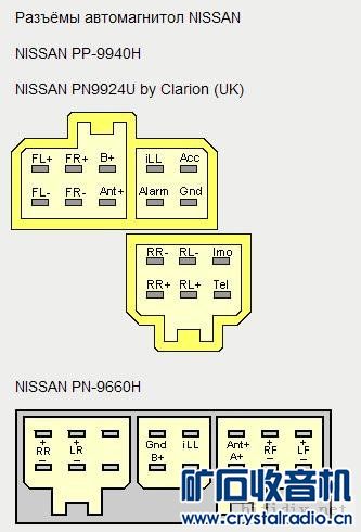

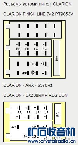

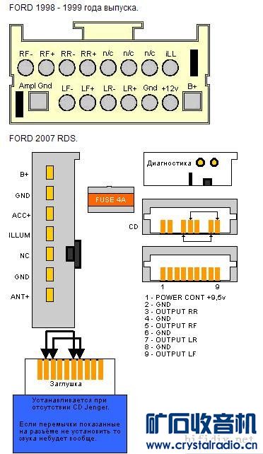

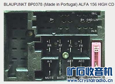

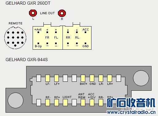

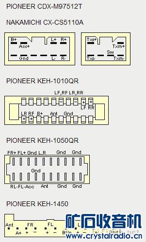

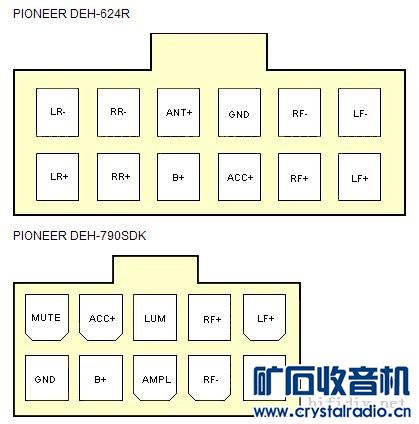

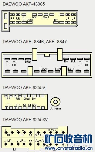

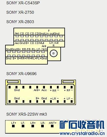

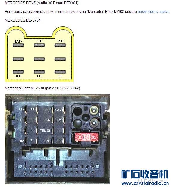

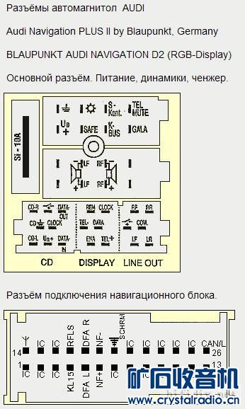

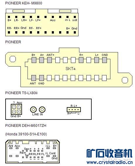

车机尾线引脚定义,可自行对照。
