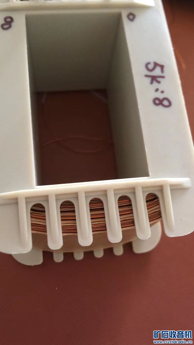

谢谢院长老师那么细致耐心回复呢,上面我都懂,因为我绕单端牛会。也是由于推挽牛初级匝数一直把握不准  根据公式算总感觉出来的不够 哈哈   因为我绕的最多的是单端牛  最近想挑战下推挽牛  绕法都懂的。也碍于理论不扎实  初级匝数目前还没有搞到最优的圈数 微信图片_20221019152810.jpg 微信图片_20221019153017.jpg 微信图片_20221019153032.jpg

哪里  不要说这样的话 您是我的前辈  很多理论知识我都得向您请教 。我目前是小白学生阶段, 目前单端会了  想挑战下推挽   也是爱好所致,所以一直想根据前辈们的经验圈数再结合我所用的96式60厚的架子来绕到最好状态。绕法及机构我已经搞清楚了。后面推挽第一台就想尝试您的6j4p推6p13p。

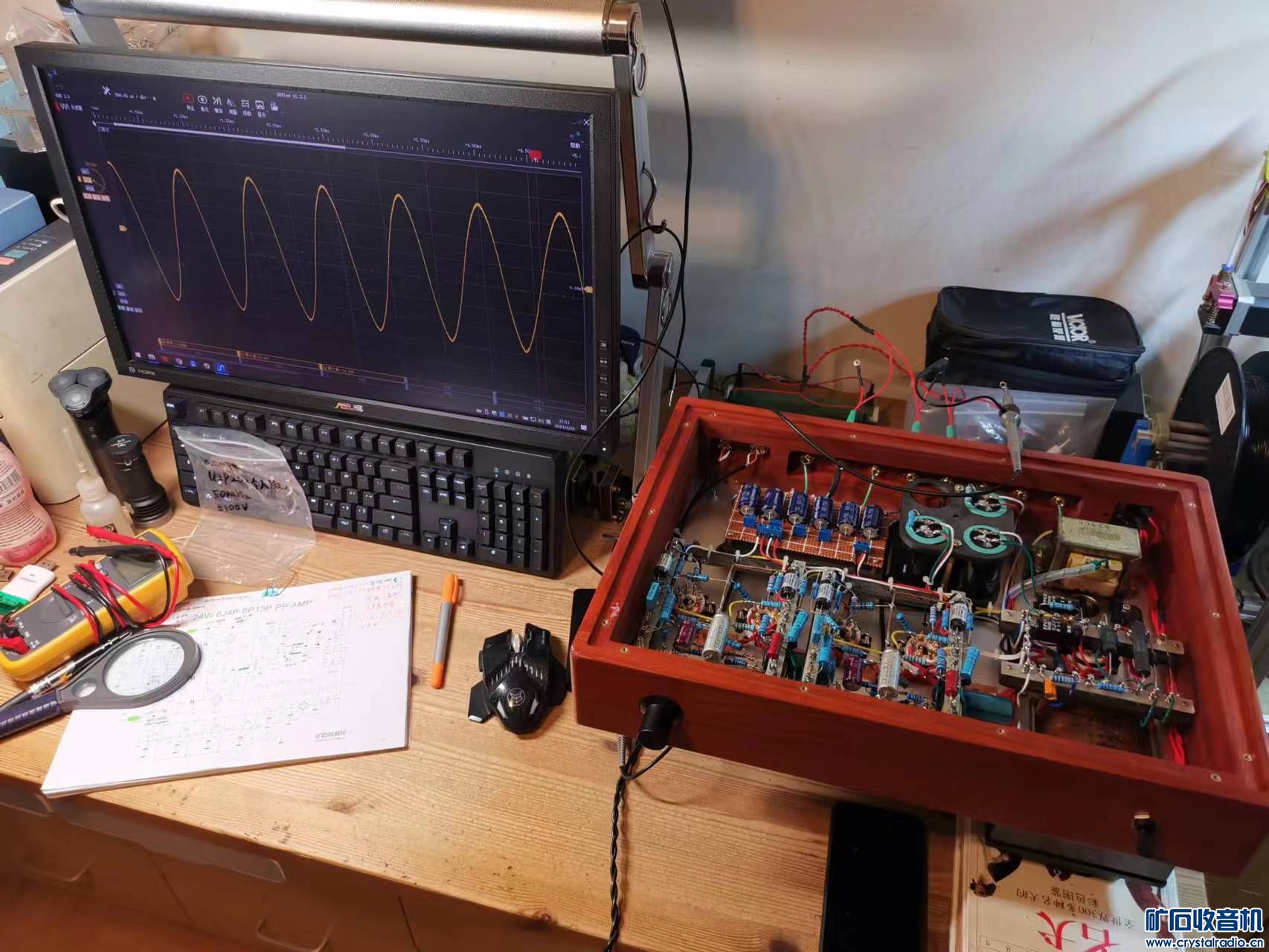

终于有时间测一下输出波形和功率,实测外接8欧姆假负载时,最大不失真电压摆幅34V,不失真功率约18W。音量电位器开到大约9点阵位置,还是挺满意的
补充内容 (2023-2-21 16:28):
上面写错了,音量电位器开到3点钟位置

终于有时间测一下输出波形和功率,实测外接8欧姆假负载时,最大不失真电压摆幅34V,不失真功率约18W。 ...
一看这个波形我心里就有底了,声音不会差。

请教一下:不失真电压摆幅34V功率计算不是17*17/8=36w吗?
发表于 2023-2-21 13:10:08 | 显示全部楼层
他测的大概是Vp-p,算有效值时先除以2,再除以根二。
