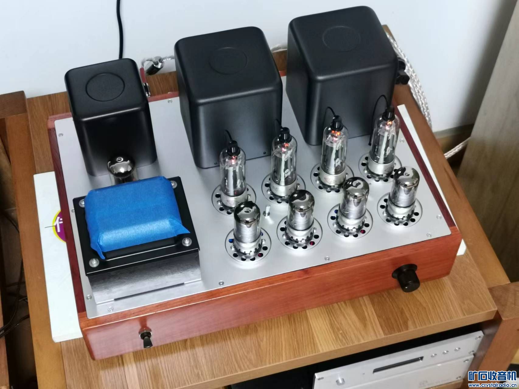

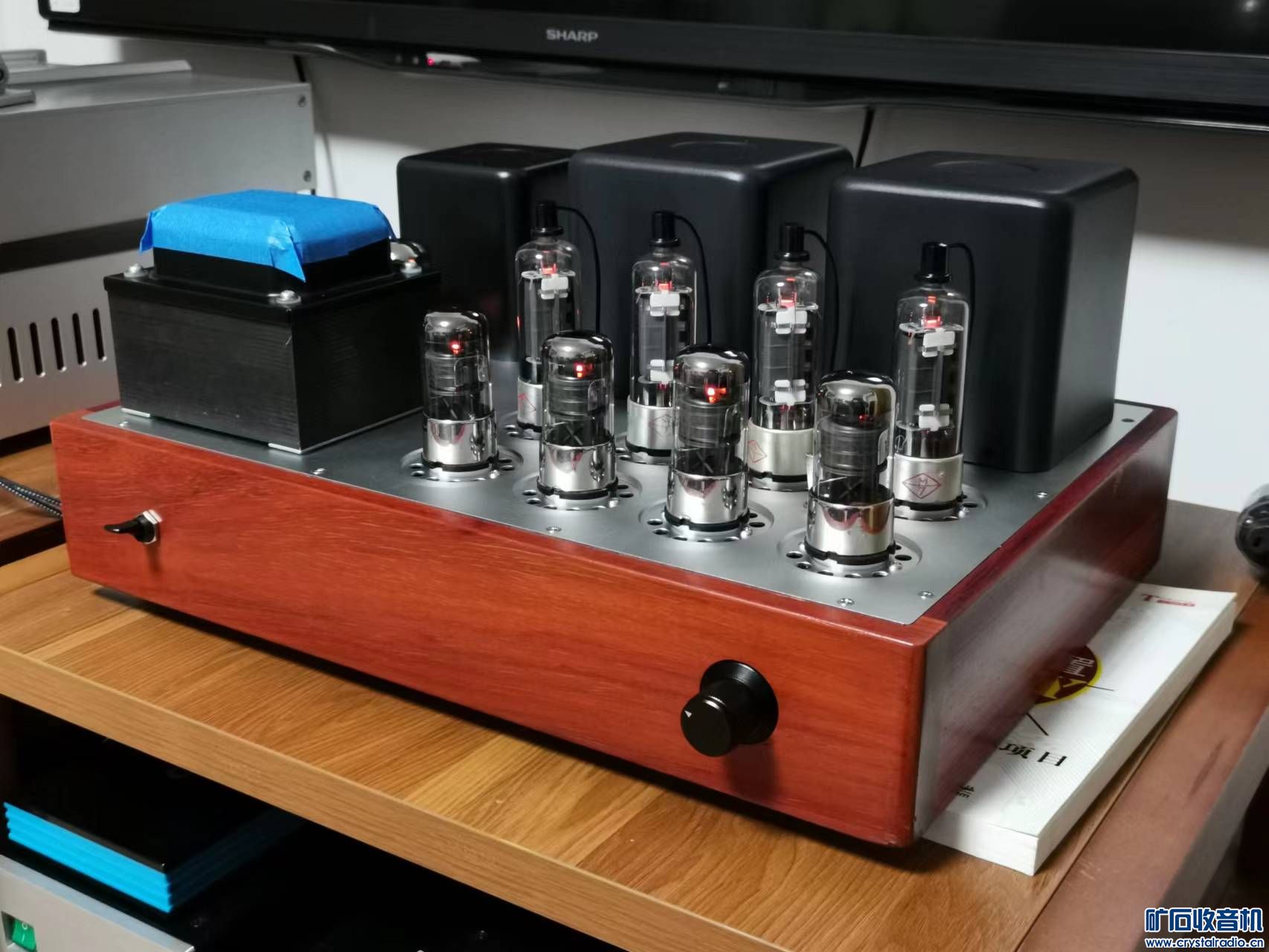

之前用手头的不锈钢机箱,一鼓作气已经差不多接近完成,但由于机箱太小无法继续。于是索性重新订做一个大机箱,重头再来。
之前用的现成滤波电容,发现质量不太好,也重新买过,这次各种元件基本都是用买得起最理想的了。
新机箱一等就是一个月 ,到手之后开搞,颈椎不好,只能每天搞一点,劳逸结合,呵呵
24W推挽,干脆把16欧输出也接出来备用
暂时就做了这么多,后续再更新

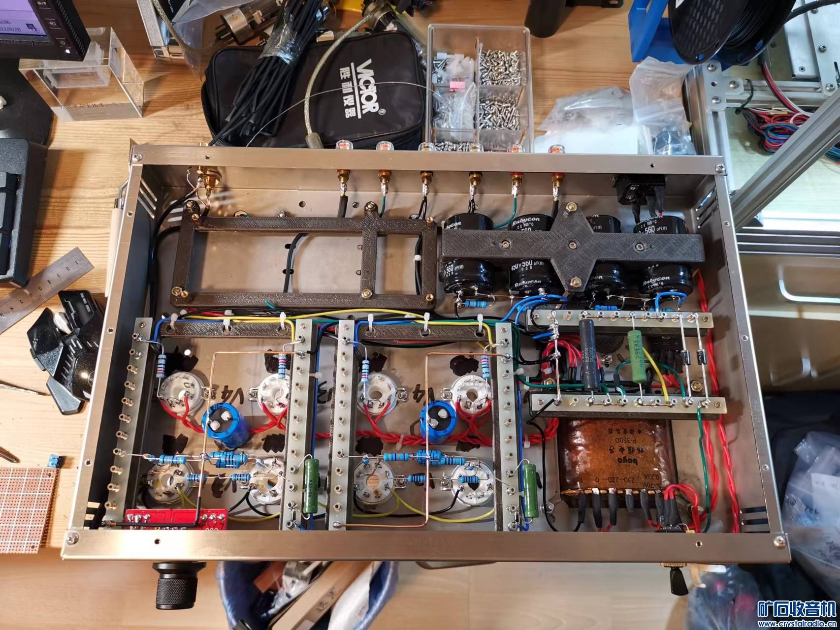

发表于 2022-10-4 08:06:02 | 显示全部楼层
做的真不错,堪称典范!
五级管的增益很高,注意布线的走向。信号线避免跟电源线靠近。五级管的灯丝建议垫高几伏,最起码要接地。音量电位器用低阻的如47K,且外壳和支架要良好接地。
这个倒相电路对管子的配对儿没啥严格要求,不像其他有的倒相电路要求严格配对儿。因此管子的阴极电压差不多就行了,屏极电位差个10来伏都没啥问题,输出照样保证倒相的上下平衡。因为这是“自动平衡”倒相。想讲究一点的,保证两个声道的上管一致就行了,因为上管是主放大管,下管是跟随倒相管,是个随从,要求放宽。

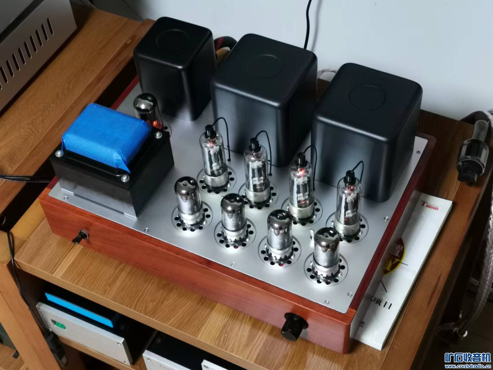

 楼主| 发表于 2022-10-3 21:44:45 | 显示全部楼层
每天搞一点,按照原始图纸基本完工,通电顺利开声。初听满意,动态大,高频细节清晰可闻、低频有力不拖沓,听了几小时流行,越听越喜欢。
存在问题:
1、接我的94dB全频落地箱,有底噪,这个需要继续打磨。
2、6P13P各工作点电压基本达到图纸标定值,6J4P阴极电压达标,但V1屏压120V左右,需要进一步调整,V2屏压155V左右。
3、手头只有4支曙光6J4P(貌似1980年代的),发现各支管子上电后状态差异很大,不断变换管子位置,然后各置位的工作点电压就在不断变化,而且差距还挺大,奶奶的
 楼主| 发表于 2022-10-4 13:10:43 | 显示全部楼层

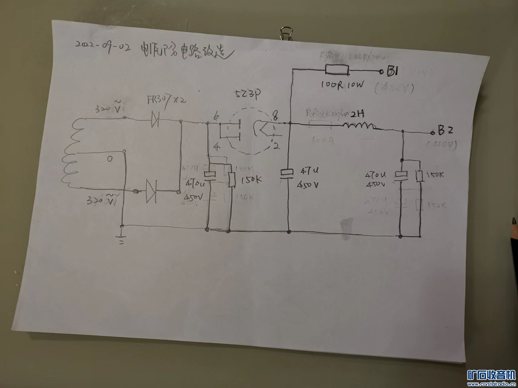

目前,所有灯丝都接地;电位器用的ALPS 47K 27型,因为是木壳机箱,电位器外壳做了接地。昨晚又搞了一下电源(缓冲管换成5Z3P,手头好几个闲置)和电压放大电路,现在底噪离开喇叭20公分几不可闻。
今天听了一上午,感觉:
1、这个电路对喇叭的控制力非常好,音乐的节奏感很鲜明;
2、6P13P屏压实测410V,高音特别靓丽,把这支管子的特点榨取很到位(记得很多年前,论坛上讨论过把屏压加到350V,就已经感觉到顶了 )。
下一步还要跟底噪搏斗一下:
1、垫高前级灯丝直流电压,10V左右合适吗?
2、再打印几个支架,将高压线、信号线、地线进一步分离开,尽量避免平行。
3、将电源电路里那个47uF电容换成220uF试试。
4、换更大的扼流圈。
下面是实作的电源部分
发表于 2022-10-4 13:30:57 | 显示全部楼层
漂亮  好手艺
发表于 2022-10-4 13:36:52 | 显示全部楼层
整流胆紧跟的那个电容千万别太大,47U大概也有点大了。灯丝垫高10-20V均可。末级高压其实不用胆缓冲也行,我还真怕爆棚起来,5Z3P顶不住末级的大动态电流。不如直接接到第一级滤波电容上取电,低音可能更加有力。
或者把CLC放在前面,都用470大电容,胆缓冲跟在L后面,只带一个47U带前级即可。这样相得益彰,5Z3P可以换成5Z4P,省钱。
 楼主| 发表于 2022-10-4 14:40:37 | 显示全部楼层
jupeter 发表于 2022-10-4 13:36
整流胆紧跟的那个电容千万别太大,47U大概也有点大了。灯丝垫高10-20V均可。末级高压其实不用胆缓冲也行, ...
这个思路好,晚上试试。手头5Z4P也是一大堆,现在几乎无用。
