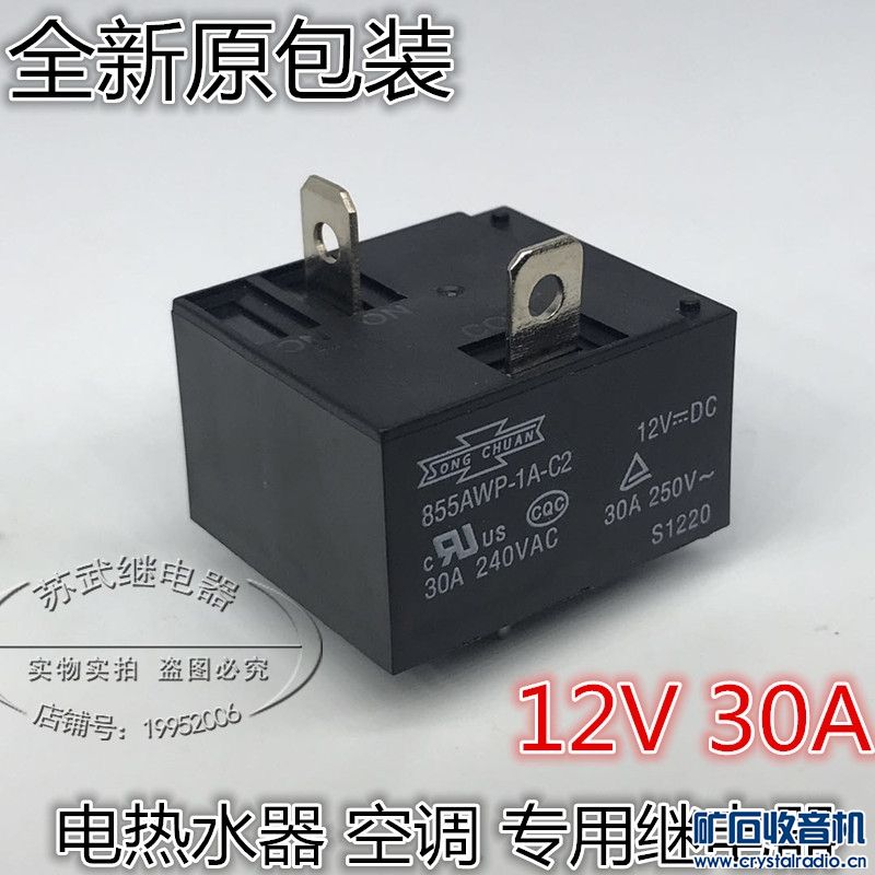

一晚上好多师父们回复了,非常感谢!因为对电路知识不懂,只停留在初中阶段,所以师父们给的抗浪涌电路改造方案实在是无力实施。固态继电器的方案也暂时作为备选,先试一下把原来的继电器由10A改为30A的,看能否正常工作。。

楼主用的继电器,触点是15A250V,烧触点的原因,我认为是触点分断距离不够,用于非纯阻性负载时,接通和分断时,有电弧。一定要用继电器的话,选触点分离距离大的型号。有可能的话加消火花电路。

怎么会去买接触器。用大电流功率继电器就可以了,价廉物美。

感谢,我因为控制器用的是5V的,不想再加12V电源,买了个30A的5V电源的,回来再试一下。

你买的对的触点电流30A线圈电压5V的大电流继电器。我因为不知你的供电电压选了12V的,这种继电器电压档数蛮多的。这个继电器上机应该没什么问题了。

非常感谢师父,今天装上了30A的继电器,原继电器不太好拆,保留了,多次开关测试下来一切OK了,现在终于完美了。
