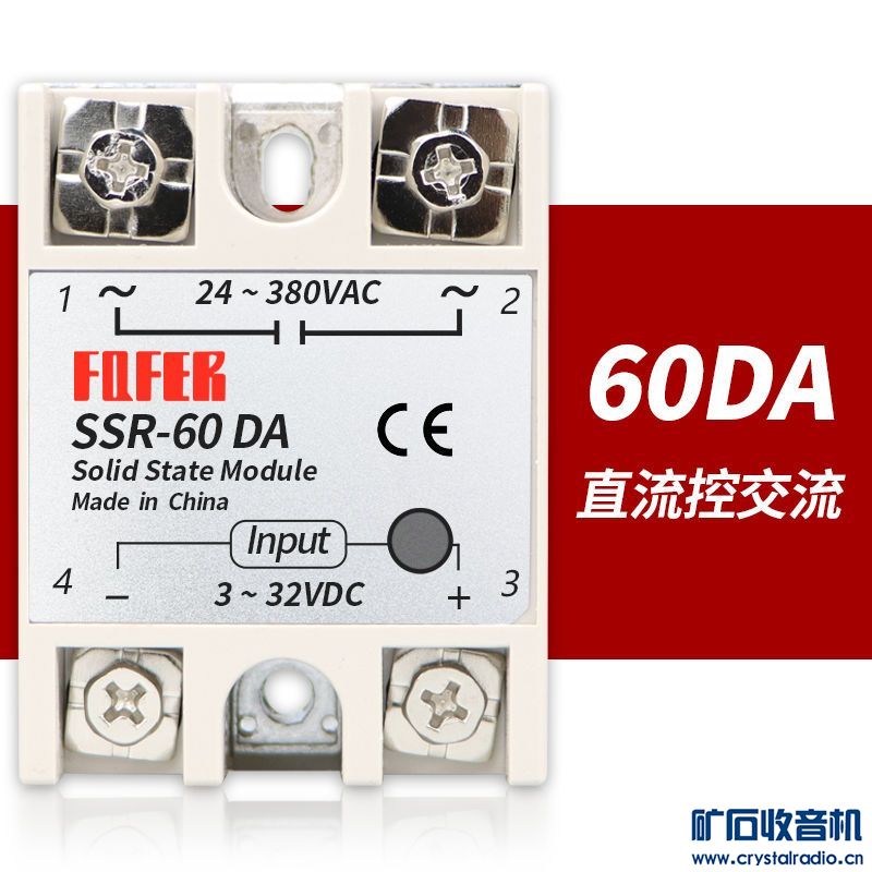

家里书房,需要用网络智能模块控制插排总电源的通断,达到安全与节电的目的。
买了网络控制模块,有4路,一路控制笔记本电脑的开关,另外我再用到一路来控制插排的开关,插排上接了1台打印机1台笔记本电脑,两个都是开关电源。

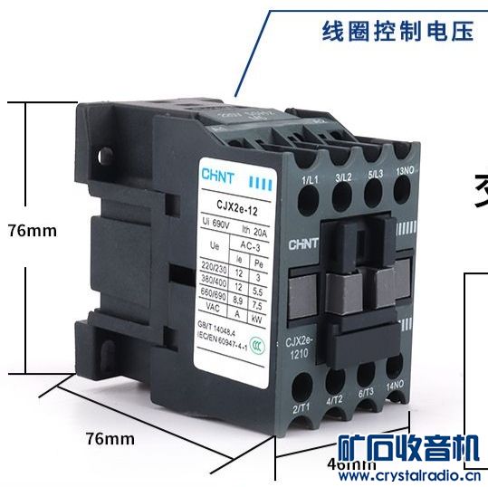

网络控制器自带的继电器,控制插排的一路,开关几次就坏了,原因是触点烧了,熔化在了一起,不动作了。咨询卖家,回复说开关电源启动瞬间电流大,建议我用交流接触器,于是买了个正泰的交流接触器,发现开关时声音很大,工作时有嗡嗡的低频噪音,且有些发热,个头也很大,不是很满意。不知道线圈功率多大,10W应该是有的了。
又在网上查,查到了一个叫固态继电器的东西,电子式的,没有触点,静音,体积稍微小一点,但不知道这玩意功率大不大,是比交流接触器省电还是费电。
想请教一下师父们,我这种需求,是用交流接触器好,还是用固态继电器更好呢?

单相的不推荐使用交流接触器,本身有噪音不说,耗电也大;对于家用,也不推荐固态继电器;

我倾向于用固态继电器,第一是可以直流控制,在网络模块上接线感觉低压更安全一些,因为笔记本的开关信号线也是接在这块板子上,而交流接触器是用交流220V控制的,接上去感觉有些危险。
但固态继电器因为是电子式的,总觉得可靠性没有机械式的好。。
发表于 2022-9-29 01:46:10 | 显示全部楼层
里面很可能就是双向可控硅。直流经过光耦控制可控硅。我砸过一个4830,就是480V30A,里面开关就是一个可控硅。

接触器触点足够大,但自身耗电几瓦。
固态继电器内部是可控硅,耐冲击电流不怎么强,有1.几V的压降。

接触器功耗大,而且便宜的接触器噪音很大。单位也不喜欢用固态,那玩意会使波形畸变。我比较倾向于大电流继电器,汽车上用的那种就不错,耗电也低。

所谓固态继电器有分AA,DA,DD等等,里面就是晶闸管“俗称可控硅”用来控制AC220一般负载是可以了,交流接触器也有小功率的也分绕组工作电压的,也有DC和AC各DC24V、AC24V或DC48V、AC48V、AC220、AC380等等触点容量规格。当然也可以选用小型继电器H52P(5A)或G2R-1及 SMIH-05V/12V/24VDC-SL-C 大容量16A触点的,JQX-15F也是大容量型的30A触点。
