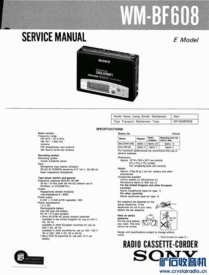

随声听时代,Sony有不少1.5V机子,升压了,收音机部分那是AM、FM齐整的。升压后收音电路,估计也不值得拎出来单聊。
1.5V低压机的特色和挑战就是低压从头顶到尾。
