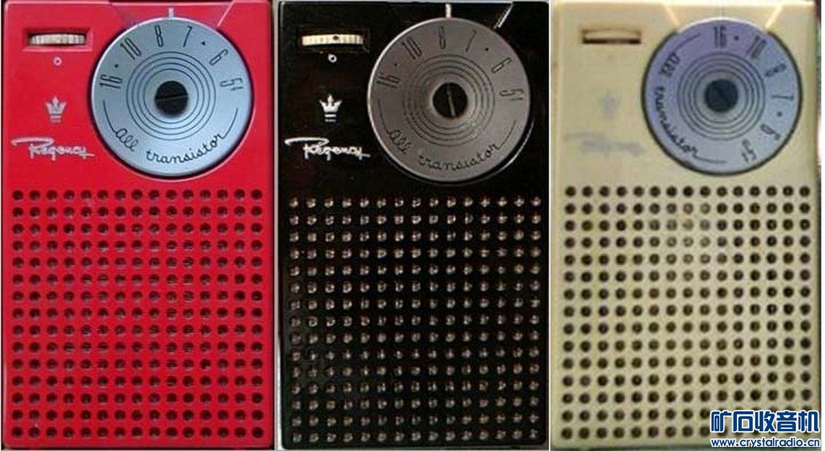

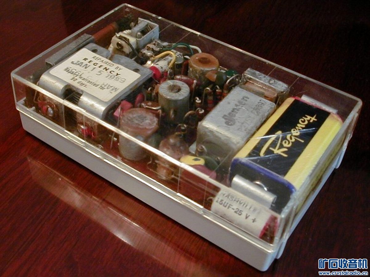

世界第一台晶体管收音机Regency TR-1 甚至还专门配备了电池盒,就像士兵的子弹带一样。

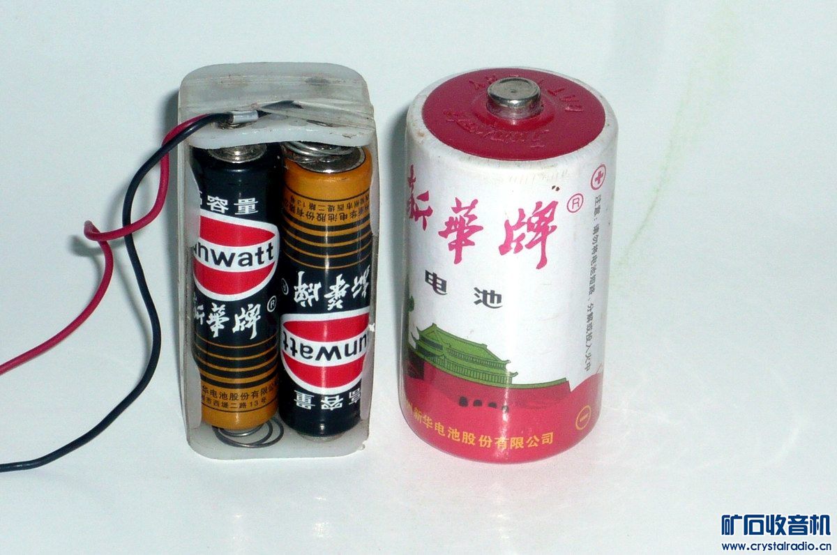

下面几张图片简单的说明了为什么要用一个1.5V一号电池替代四个1.5V五号电池。
1.5V收音机并不是减少收音机电池这么简单。简明的说:
1、用1.5V电压时晶体管增益低,所以1.5V收音机要6个、7个或更多的三极管。这在三极管很值钱的时代制造成本会增加。
2、信号动态范围小,AGC电路要增强。
3、电池降压影响更大,本振容易出现停振。

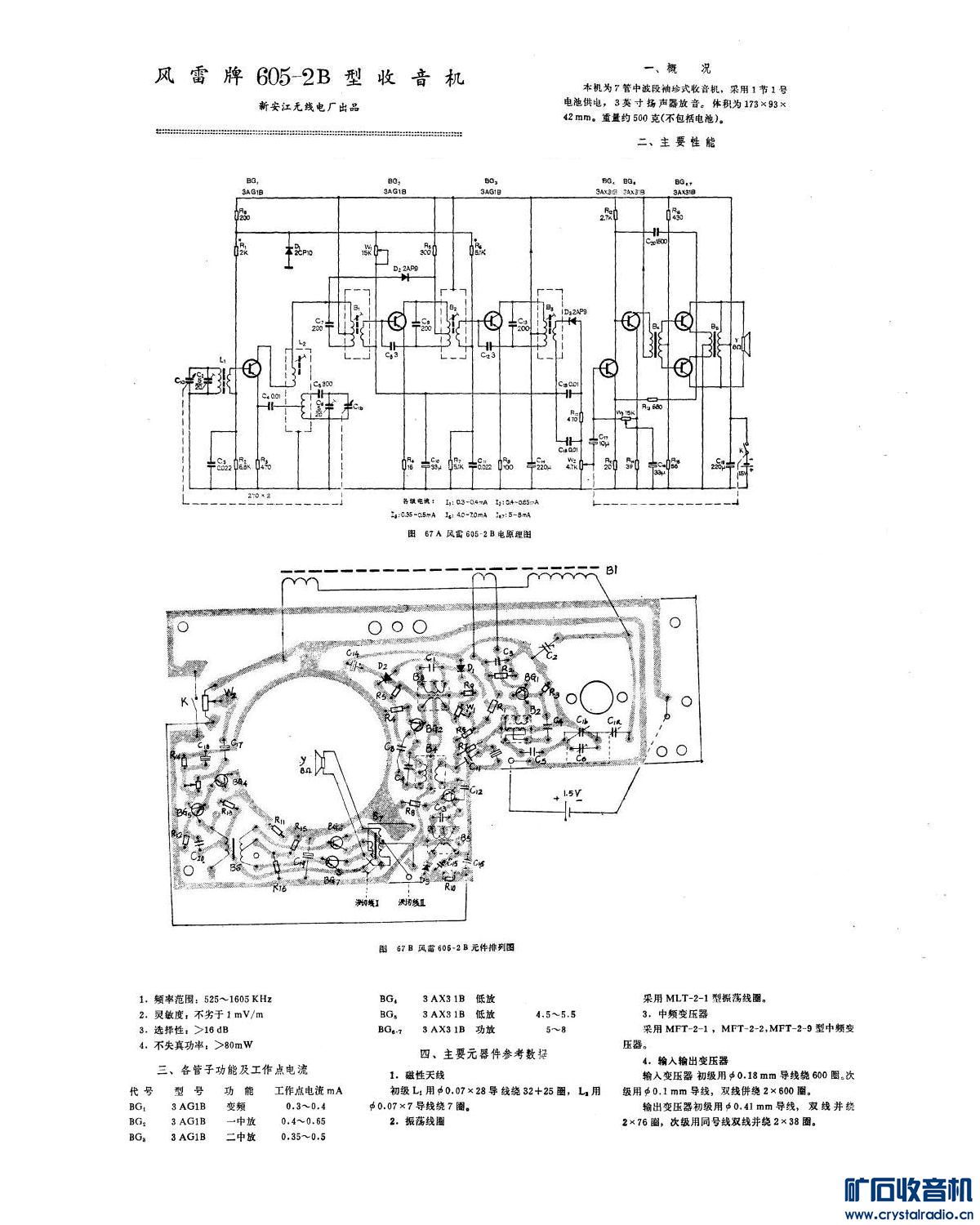

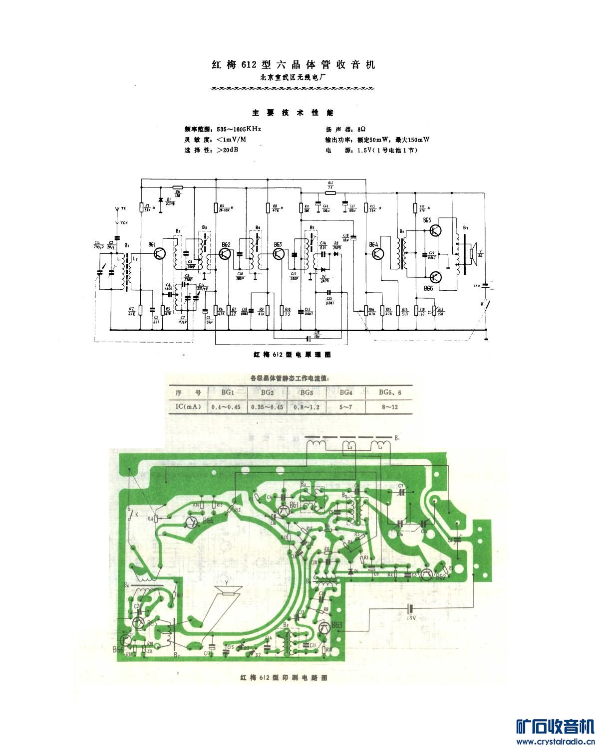

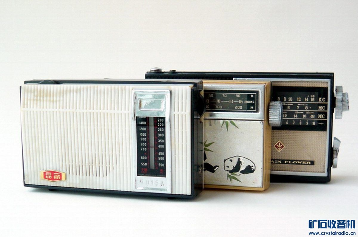

    国内最早的1.5V收音机是70年代北京出的《昆仑7015A》。为了提高性能本机采用倍压检波和二中放来复式电路。

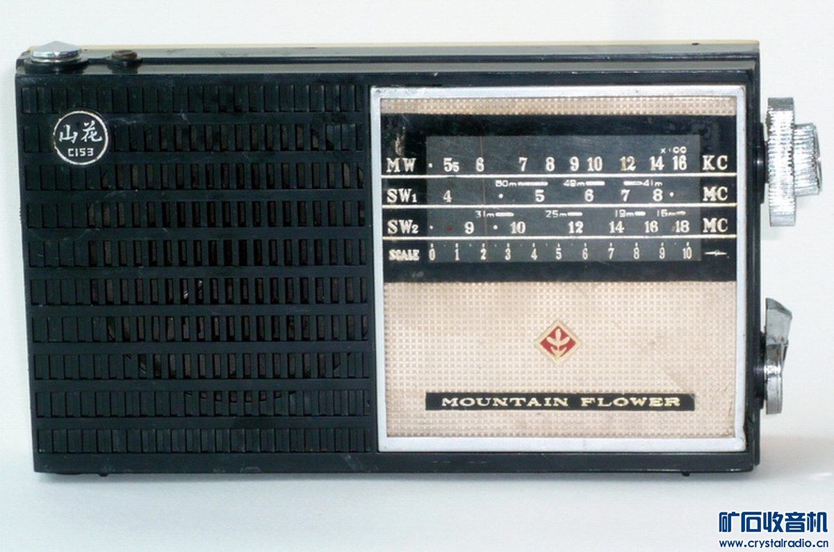

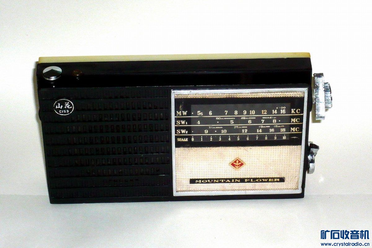

    国内(也是世界上)性能最好的多波段1.5V收音机,是广西柳州出产的《山花C153》。为了提高输出功率,功放电路采用了并联输出电路。电路中有电子滤波电路。

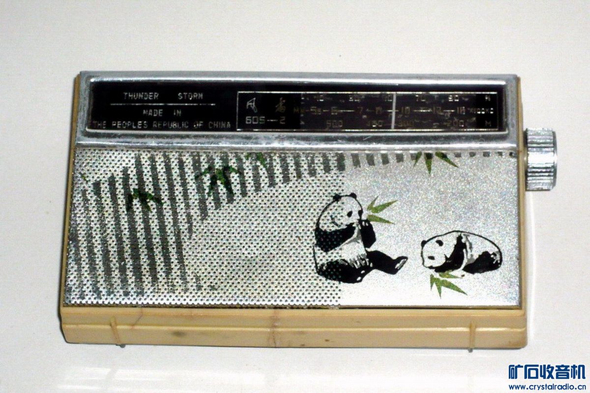

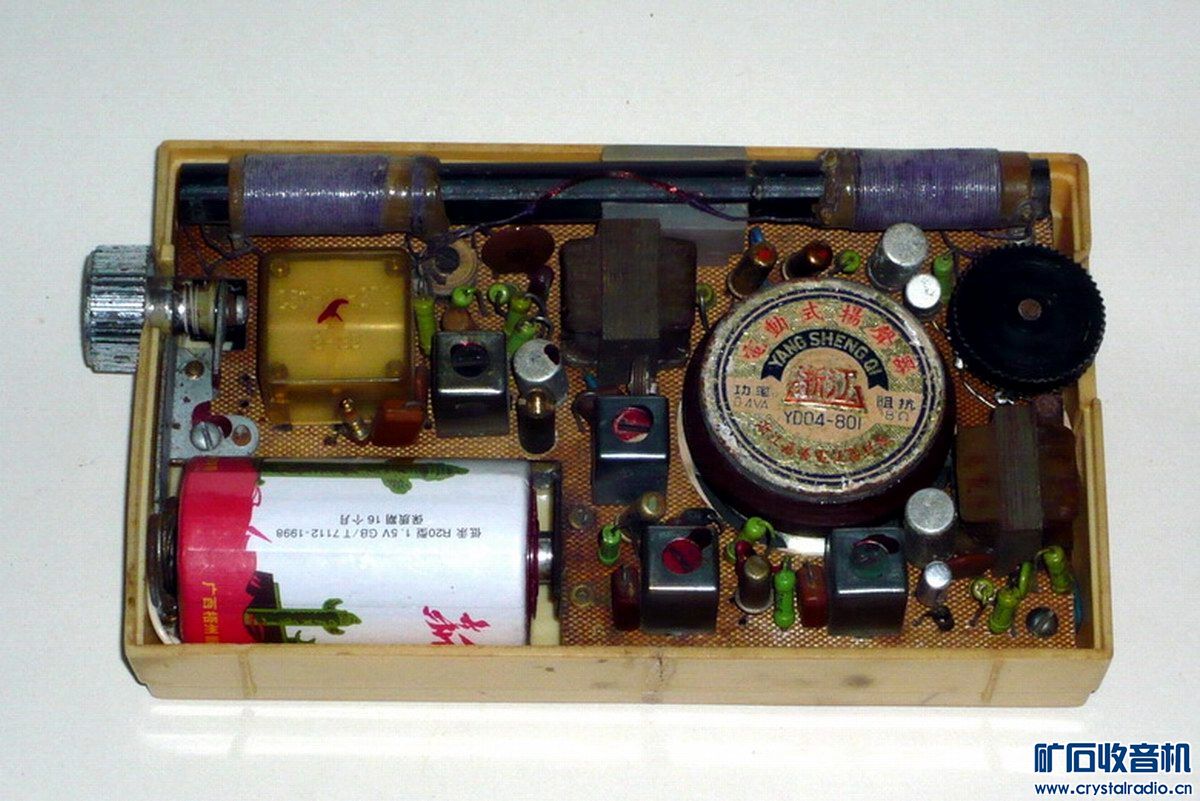

风雷605-2是典型的1.5V收音机。典型的中国文化造型,铝合金板面、水墨写意的熊猫图画。

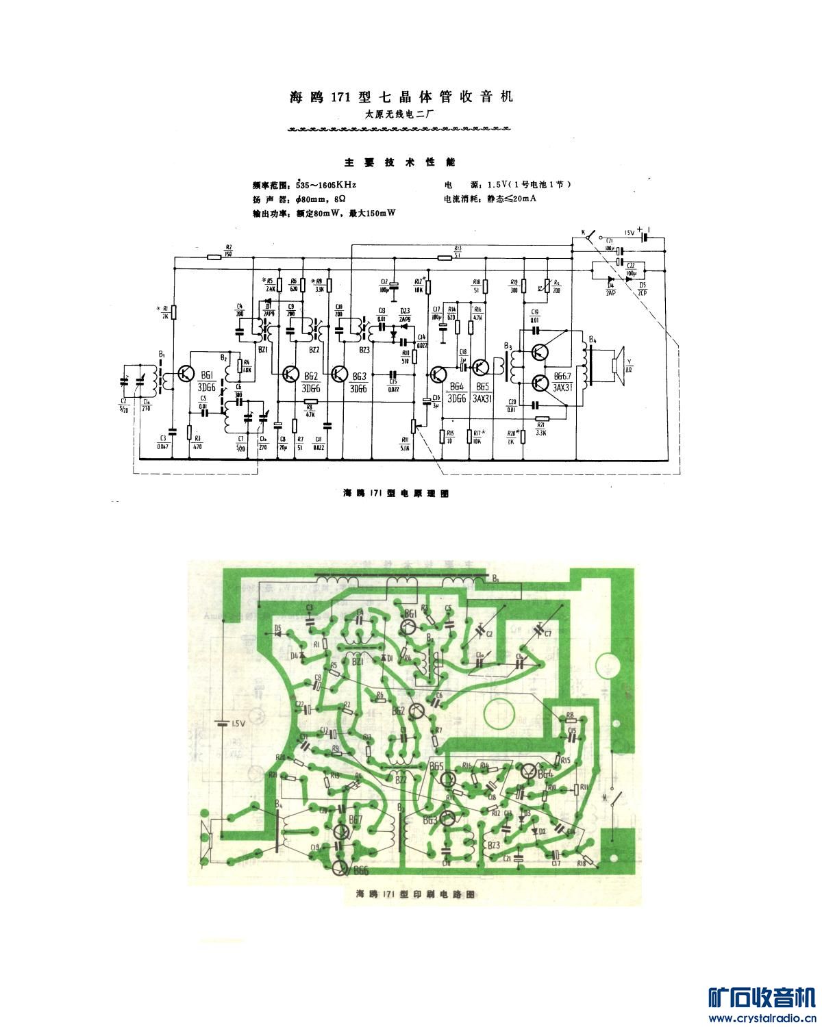

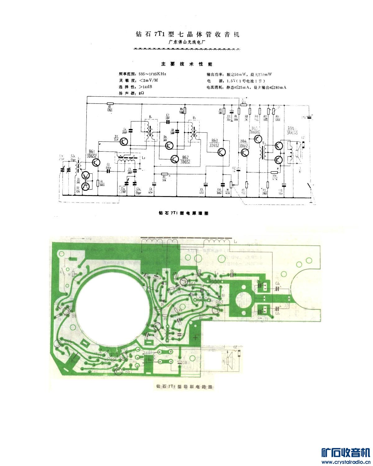

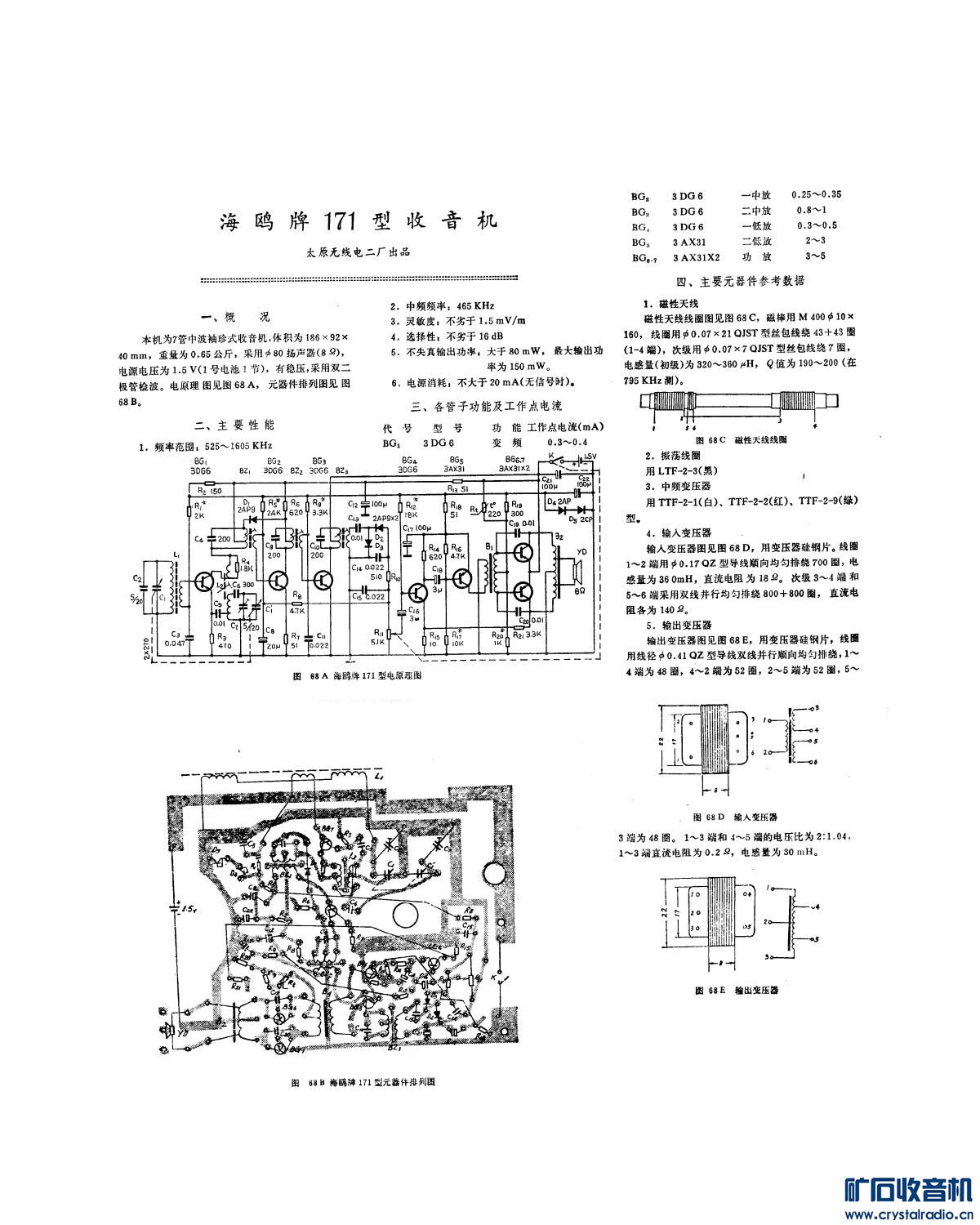

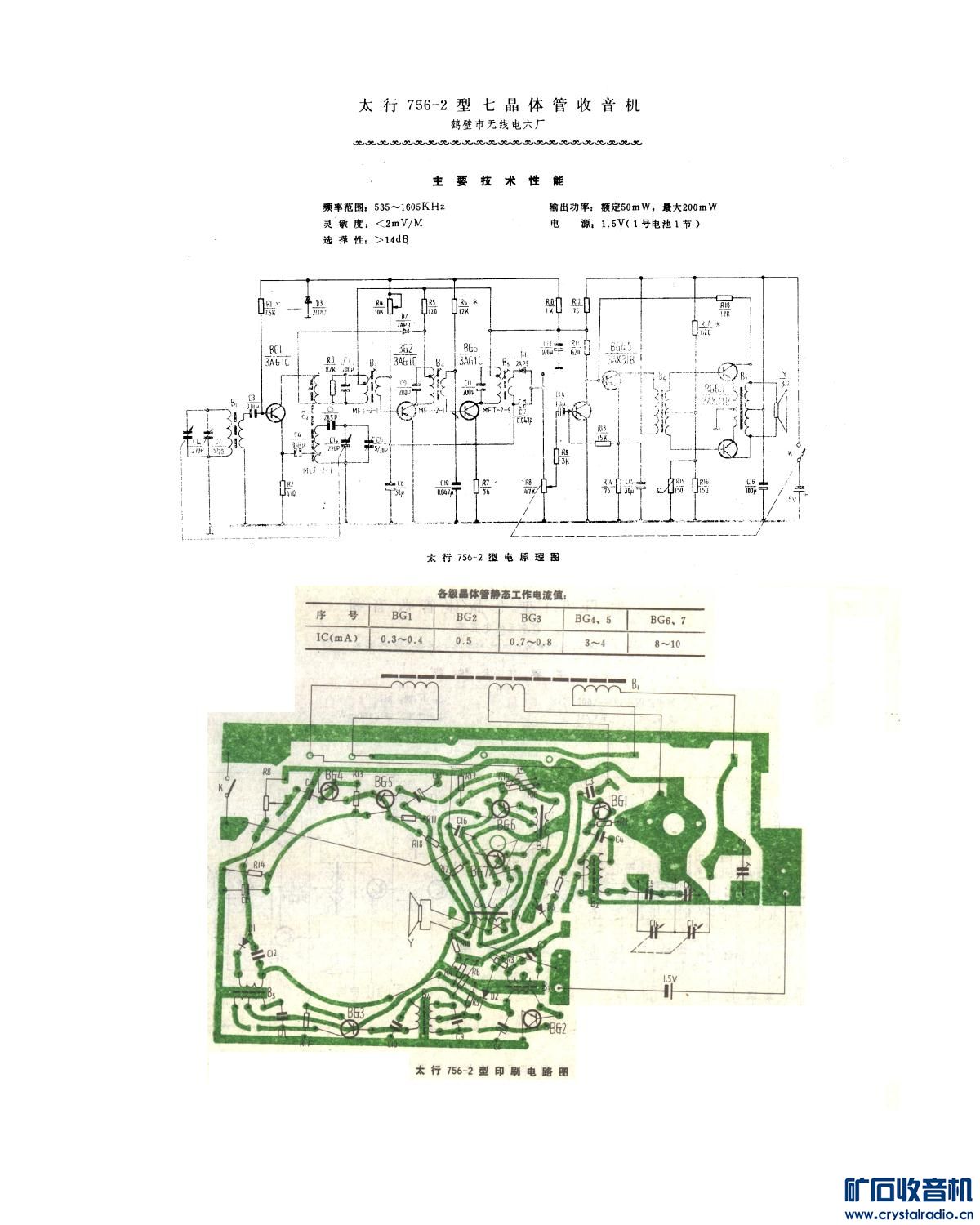

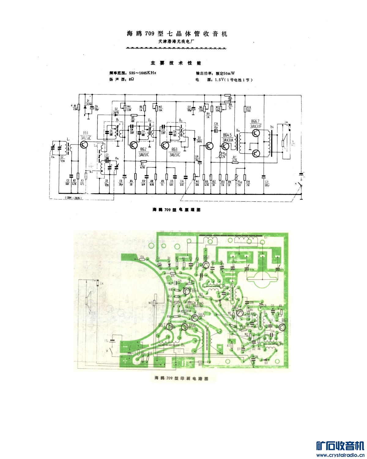

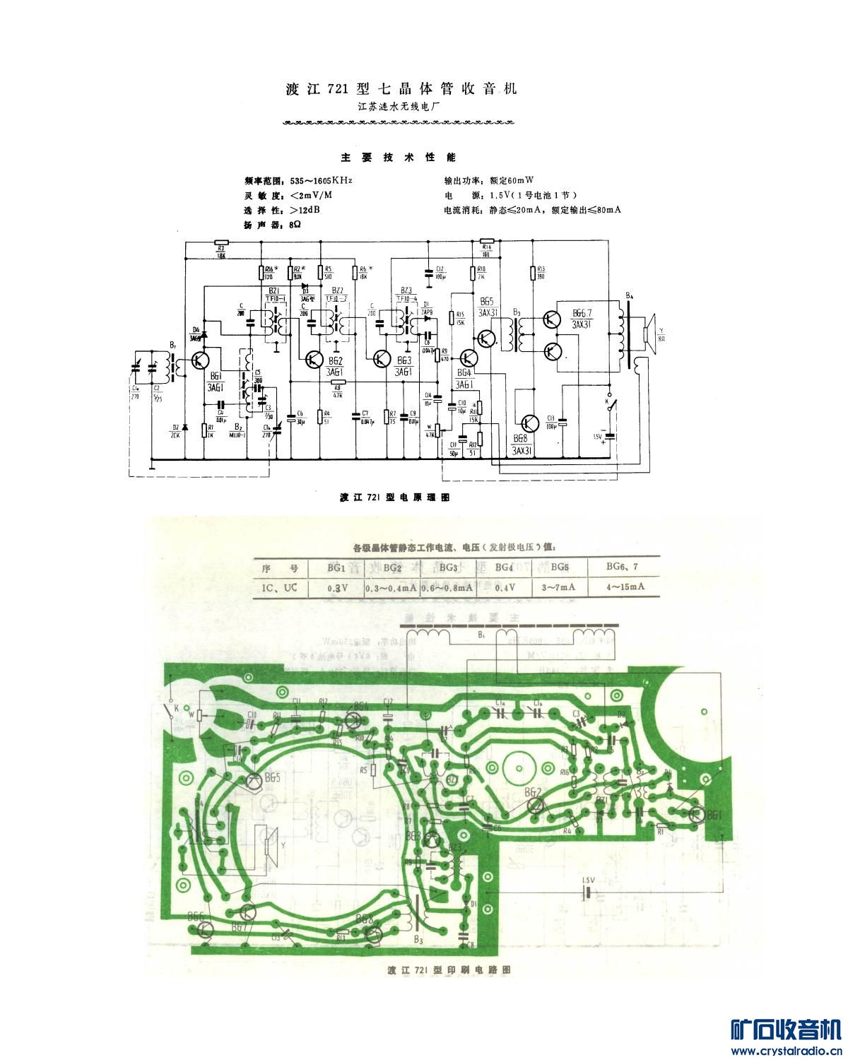

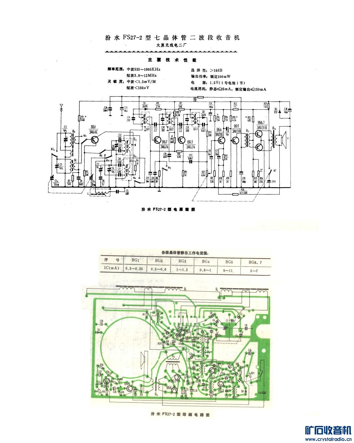

以下是国产部分1.5V收音机的资料,有详细技术参数,可以方便仿制。

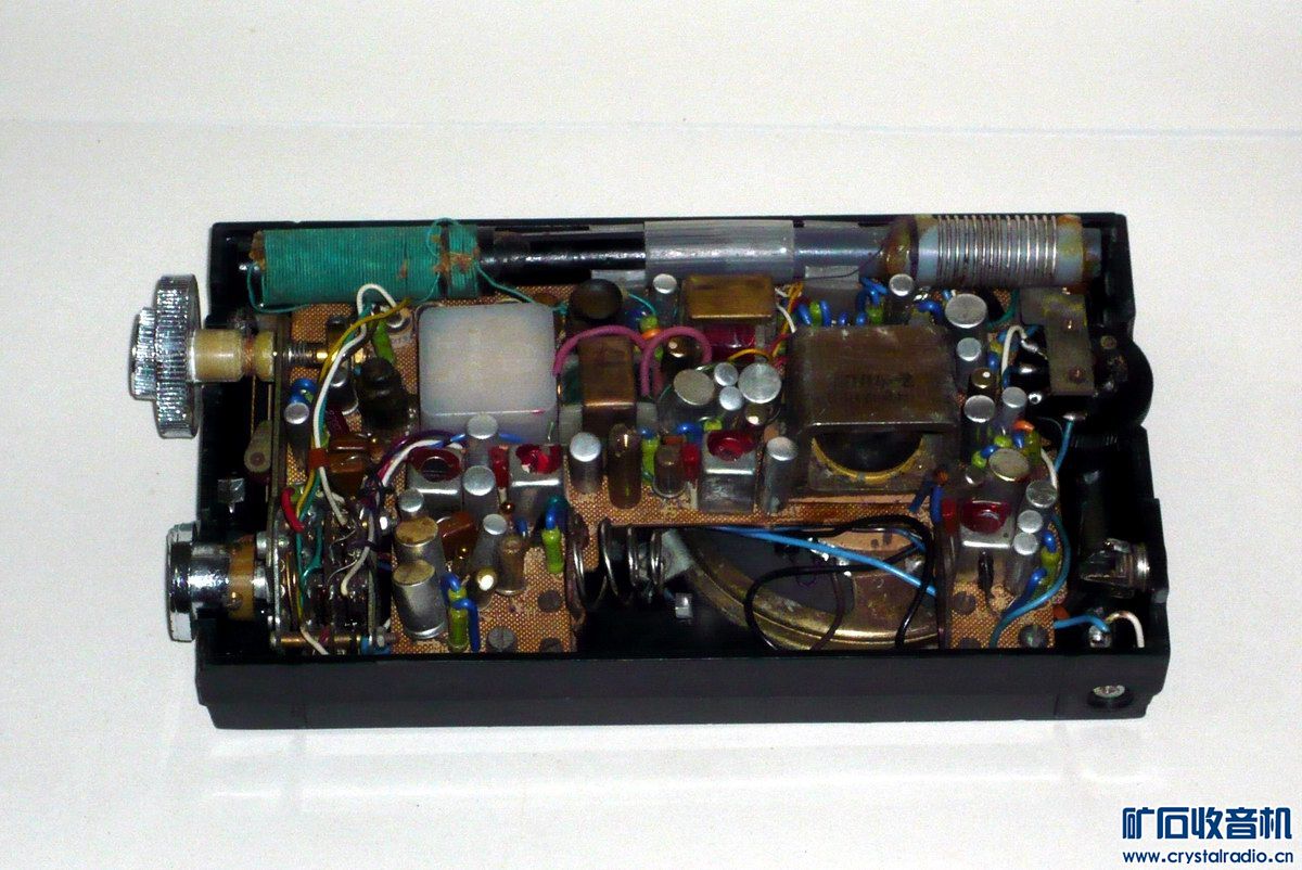

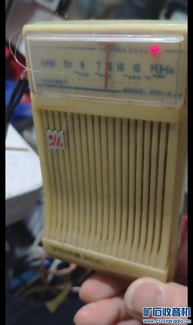

少见的带短波的1.5V收音机

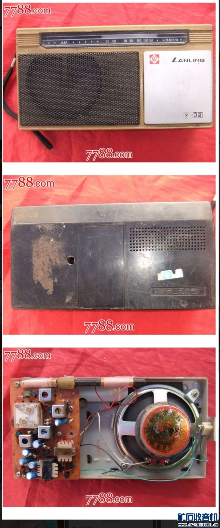

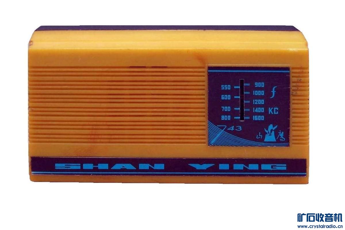

七十年代,1.5V 收音机给人耳目一新的感觉。
八、九十年代,不少厂家就都争相迎合使用者的这种“节约电池费用”的心态了。
网上搜了几张图,狗尾续貂……
