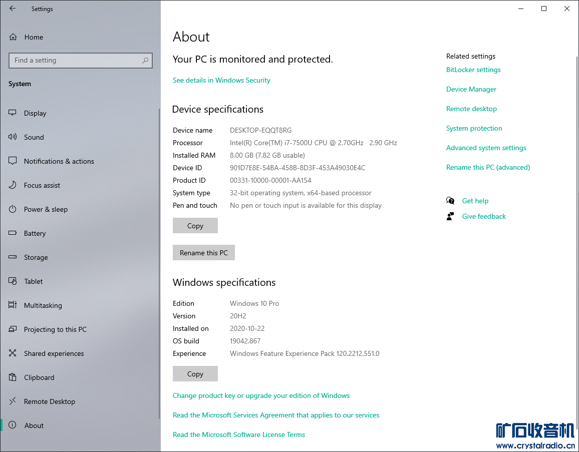

发表于 2022-9-29 19:45:59 | 显示全部楼层
我的是这样的。不破解只有1.83GB可用,破解后8GB可用7.82GB

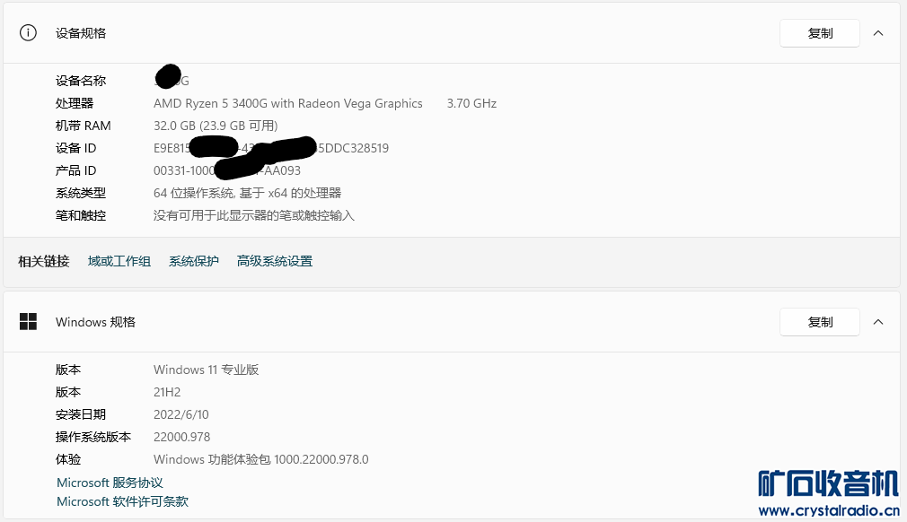

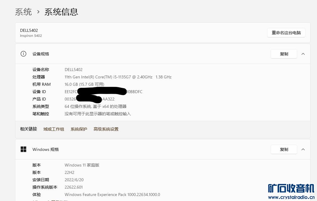

 楼主| 发表于 2022-9-29 21:45:33 | 显示全部楼层
我家两台式机,都是32G内存,但是独显和核显,一下子差了不少可用内存
发表于 2022-10-1 14:07:32 | 显示全部楼层
应该是显存占用了
 楼主| 发表于 2022-10-1 14:29:51 | 显示全部楼层
yunwuer 发表于 2022-10-1 14:07
应该是显存占用了
BIOS默认分了256M
