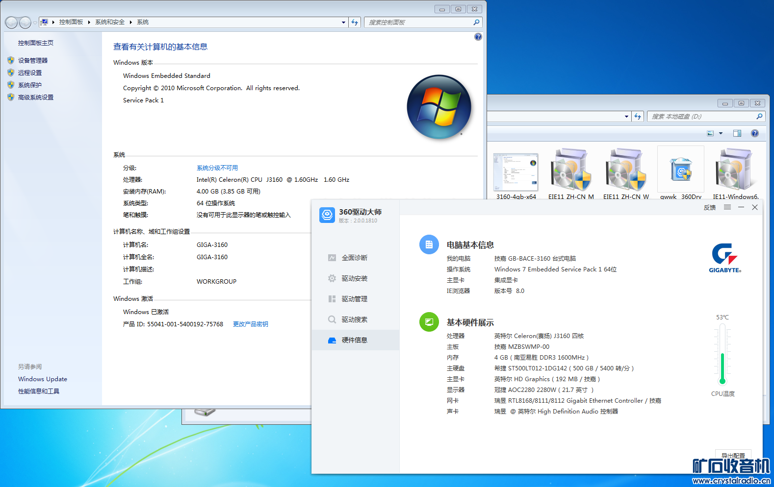

这32位系统,把内存给一刀砍骨折了

您这系统有问题。我修过不少装7x86的机器,都是4G认3G多的。只认1.66G肯定是有问题了
发表于 2022-9-28 09:49:28 | 显示全部楼层
32位机只能识别2G内存。现在有64位的win XP了,可以识别大内存。

有识别到3GB出头点的,但是这1.66就离谱了

一般是3.2G左右,换个系统吧,或者装个WIN7 64位的。

是不是有集成显卡,我的独显32位

装64位,可用内存翻倍还有多

是不是核显占用了?BIOS里面设置一下看。我的4G内存有3.2G可用。
我有个主机装有XP,win7x86,都是32位系统,硬件也不再更新,因为EMU-1212M声卡只有在32位系统里面才能正常发挥。

我在bios分了256M给集显,本来32位的识别内存就小,还要匀一点给集显,更少了,装64位的就是3.85G可用,看上去舒服多了

独显的机子,配合64位系统基本能4GB略微减掉一点,要是核显配合64位系统,也是到不了4G,毕竟药分点给核显,但这只能核显的巴掌大小鸡子,再配合识别不全4GB内存的32位系统,少太多了,除非那个软件只能32位系统,我这儿给GBA烧录游戏的数据线就只有32位驱动,所以装32位win7 emb,结果出来这么少
