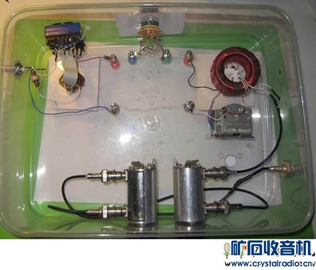

我的方法如下
使用精确的AM信号发生器,通过可切换衰减器将信号(1MHz,由1KHz 100%调制,500mV)馈入具有50Ω输入链路的简单矿石接收装置。环形调谐线圈有12个通过旋转开关选择的抽头,每个抽头的阻抗是通过将抽头与十进制电阻盒分流来测量的,以找到给出半功率的值。这给出了每个抽头的源阻抗(根据定义,它在输入端转换为50Ω阻抗)。在初级具有调谐电路意味着由二极管贡献的任何电容量均可被无视。值得注意的是,一些二极管对调谐的影响比其他二极管大得多。
然后测试二极管再次通过旋转开关为多抽头音频变压器供电,音频变压器上的抽头阻抗也已经过校准,2KΩ的输出抽头通过2K电阻(通过LPF)端接,交流毫伏表用于测量输出电平。
关于二极管电容的一些注意事项
这是论坛中相当有争议的话题。所有二极管在结上都有少量电容。然而,由于在二极管的输出端将有一个接地旁路电容器,二极管电容将作为一个附加值出现在调谐电路上。因此,测试装置中调谐电路的一个重要功能是淹没(或“调谐”)二极管电容。在每次测试中,调谐电路都针对峰值谐振进行了调整,很明显,一些二极管使调谐点发生了相当大的变化。
这是我的粗略原型
方法很简单:连接二极管,将调谐电路峰值到谐振,然后调整衰减器给出2mV输出,同时调整输入和输出阻抗开关以给出最大值(不要忘记在调谐后达到峰值)每次调整)。然后,切换衰减器上的设置会给出每个检波器的相对灵敏度(衰减越高越好)。所以,底线:通过调整输入电平(通过衰减器)以提供恒定的输出电平,测试装置可以准确测量每种检波二极管的相对灵敏度以及首选阻抗(输入和输出)。

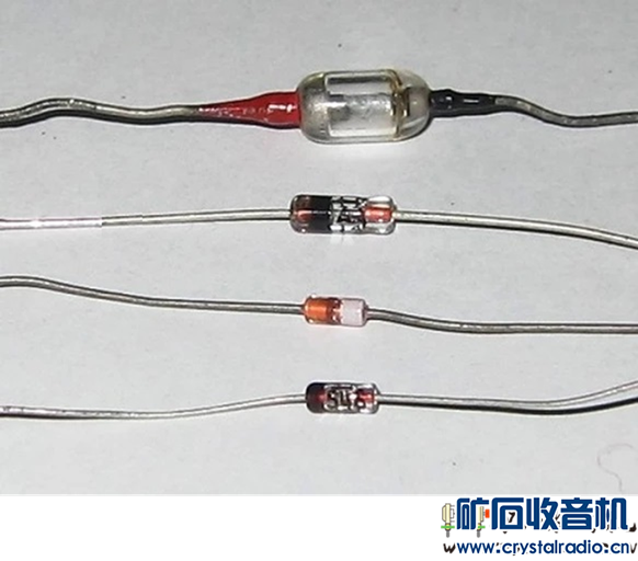

串联二极管

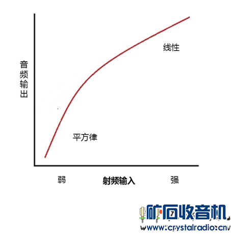

为什么这很重要?
矿石收音机是完全被动的,没有放大效果。它完全依靠天线捕获的功率来驱动耳机。在二极管检波器中,载波使二极管开关,从而将边带转换为音频频率。它将载波中的能量与两个边带中的能量混合,以产生音频。该操作本质上是线性的,并且对较强的信号相当有效。在强信号上,二极管的正向电阻很低,这意味着它正在干净地切换。换句话说,边带乘以±1,从而产生线性转换,二极管充当完美的开关。
然而,对于较弱的信号,二极管检波器会从线性模式移至平方律模式。随着二极管的开关效率降低,检波过程的效率迅速降低。或者换一种说法,弱边带乘以弱载波,从而产生更弱的音频。因此,要听到微弱的信号,必须尽可能长时间地在线性模式下运行。这要求二极管完全匹配(在它的输入和输出上),以便传输最大功率。这就是为什么我选择在固定的弱信号上测试每个二极管的原因。请注意,这在论坛上引发了一个冗长而复杂的争论。在这里解释
这是第一轮测试的结果
请注意,更高的衰减值意味着更高的效率。很高兴看到测量的稳定性和可重复性。很容易看出不同二极管之间的差异,甚至同一类型的单个二极管之间的差异。最好的二极管是HSMS-286L,紧随其后的是AA143和传奇的FO215。

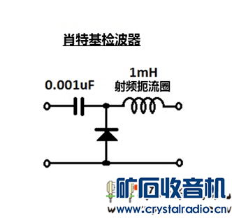

肖特基检波器
下一个测试是比较肖特基检波器的相对灵敏度。我决定只测试两个二极管:HP5082-2835和AA143。
结果
AA143在90K输入阻抗和40K输出阻抗时提供38db灵敏度,而HP5083-2835在250K输入和40K输出时提供37db。
结论
我很惊讶发现灵敏度与串联二极管基本相同。

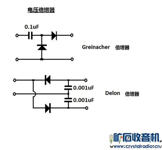

倍压检波器
下一轮测试是确定电压倍增检波器的相对灵敏度。我在这个测试中使用了AA143二极管,首先是Greinarcher倍增器,然后是Delon倍增器。
讨论
乍一看电压倍增器可以提供两倍的信号,但是虽然它可以提供两倍的电压,但它不能提供两倍的功率。这是因为来自天线的功率是从有限的自由空间区域中获取的,这意味着辐射电阻的行为类似于恒流发生器。这意味着当无线电的负载电阻与辐射电阻匹配时,会发生最大功率传输。可以少画,但不能多画。
结果
简单的Greinacher Doubler的灵敏度为34db,输入阻抗为50K,输出阻抗为40K。这比最好的传统检波器灵敏度低6db。Delon Doubler的灵敏度为38db,输入阻抗为57K,输出阻抗为100K。这与使用相同二极管的传统检波器具有相同的灵敏度。
结论
正如预期的那样,Greinacher Doubler通过将可用功率分散到两个二极管上而浪费了一半的功率。通过将电流换成电压,可以得到大约一半的输入阻抗。然而,令人惊讶的是,Delon Doubler具有与传统检波器相似的灵敏度。我需要进一步调查。然而,很明显,电压倍增检波器电路都没有提高灵敏度。

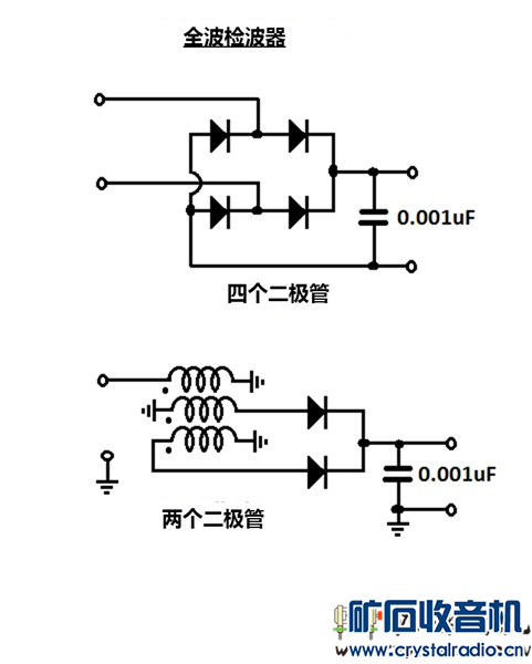

全波检波器
下一轮测试是寻找全波检波器的相对灵敏度。我在这个测试中使用了AA143二极管。第一个是四个二极管整流器,然后是两个二极管版本。
四二极管版本是直截了当的,但是两个二极管版本需要一个推挽式变压器(在输入或输出上)。我在我常用的宽带环形线圈上缠绕了一个简单的三线绕组。
结果
基本的四二极管电桥的灵敏度为36db,输入阻抗为90K,输出阻抗为40K。这比使用相同二极管的传统检波器灵敏度低2分贝。推挽检波器的灵敏度为35db,输入阻抗为35K,输出阻抗为20K。这比使用相同二极管的传统检波器灵敏度低3分贝。
结论
正如预期的那样,全波检波器通过将可用功率分散到四个二极管而降低了效率。在两个半周期上消耗功率的结果是降低了输入阻抗。再次清楚的是,全波检波器不能增加矿石收音机的灵敏度。

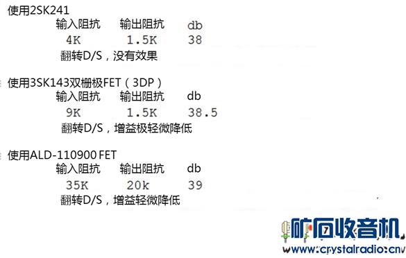

无源FET检波器
下一轮测试是找出各种无源FET检波器的相对灵敏度。FET检波器因2007年QST杂志上的一篇文章而广受欢迎,尽管多年前Rap'nTap论坛已经讨论过它们。参见Dave Cripe,KC3ZG于1995年12月在“73 Amateur Today”中的“怀念未来”和“高灵敏度矿石收音机”2007年1月QST。
第一个测试是一个简单的无源FET检波器
结果
下一个是带偏置的无源FET
结果
结论
2SK241对一些反向偏压更为灵敏。在偏置情况下,它与经过测试的最佳二极管具有相似的灵敏度。3SK143(3DP)最适合零偏压。它对用作输出的漏极有轻微的偏好,并且它也具有与测试过的最佳二极管相似的灵敏度。我对ALD-110900FET寄予厚望(参见QST文章),但它在其他FET上仅略有改进。与传统二极管相比,无源FET检波器没有提供任何明显优势,这有点令人失望。然而,FET有可能使用更高Q的线圈(例如更大的栅极电压摆幅)提供更好的结果。

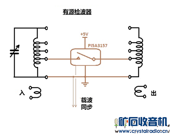

有源开关模式检波器
下一个测试是将有源检波器与各种无源检波器进行比较。我使用快速FET开关作为同步整流器来模拟“完美二极管”。
PI5A3157具有8Ω的导通电阻,可以切换到200MHz。它由我的AM信号发生器的数字载波参考驱动。尽管FET开关是有源器件,但它在信号路径中没有增益,因此它确实代表了一个“完美的二极管”,以指示检波器效率可能达到的上限。我还尝试将开关偏置在其线性范围的中心,但没有任何改善。
结果
开关打开或关闭所以我假设它会更喜欢介于8Ω和无穷大之间的阻抗。
结论
有源开关比最好的无源检波器灵敏约4分贝。这似乎是在说传统二极管的平方律曲线在这种低信号电平下牺牲了4db。
我有点惊讶,虽然它会更具戏剧性,但我会这样做。但是我的假设是,如果我选择了较低电平的信号(耳机中的2mV),灵敏度会大大提高。

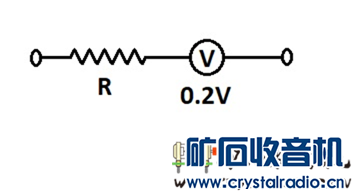

许多初级教科书告诉我们,二极管在正向偏置时具有阈值电压。据说锗二极管的电压约为0.2V,而硅二极管的电压约为0.6V。他们的论点是曲线中有一个尖锐的“弯头”,它充当了电压屏障。然而,事情并不是那么简单:考虑理想二极管的肖克利二极管方程。(参见关于二极管建模的Wickipedia文章)。该方程描述了一个指数曲线,它具有“恒定曲率”的基本特性。这意味着不可能有弯头,并且等式中没有任何内容可以描述电压偏移。
同样,如果您在对数刻度上绘制指数曲线,它将显示一条直线,这当然进一步证明没有肘部。许多人会争辩说“你只需要查看指数曲线就可以看到肘部”。然而事实是,“肘部”是一种幻觉。这一点的证明是用不同的轴绘制同一张图,你会看到肘部明显移动了。那么为什么教科书会宣传这个神话呢?简单的事实是他们只讲述了故事的一部分。他们正在使用“分段近似”来简化数学。想象一下,学生们正在尝试计算流过二极管的电流。
如果学生试图计算通过二极管的电流,他们会遇到困难。问题是二极管不遵守Ω定律,并且需要复杂的数学来处理电压和电流之间的指数关系。在他们的初级阶段,学生不会学到足够的复杂数学。一种替代方法是使用图形方法:您可以绘制开路电压和短路电流以找到“负载线”。
然而,更简单的解决方案是使用“分段近似”。我们把曲线分成一系列直线。红线是通过二极管的指数电流,而绿线是电流的分段逼近。我们用固定电阻和电压源代替二极管,所以我们可以使用简单的Ω定律来计算电流流动。所以每当你遇到有人谈论二极管的阈值电压时,你知道他们正在使用分段近似(和Ω定律),即使他们自己没有意识到这一点。
那么这在实践中意味着什么?
当您增加通过二极管的正向电流(从零开始)时,电阻会平稳地从非常高变为非常低。
但是没有一点电流不流动。然而,根据阈值神话,任何低于200mV(对于Ge)的电压都将被完全阻断。但我们知道,矿石收音机可以听到远低于200mV的信号,所以很明显这个神话一定是错误的。当然,如果你拿一个二极管测量它两端的电压,你什么也看不到,那么阈值电压到哪里去了?
但为什么这很重要?
如果您正在计算由9V电池供电的晶体管电路中的偏置电阻,那么200mV固定偏移就无关紧要了。但是,当您考虑XtalSet中的微小RF信号时,200mV将会产生很大的不同。事实上,决定二极管检波器是否工作有很大的不同。

看来gxg0000老师早已经在关注该领域并查阅了各种资料。我看到本帖原作者这份测试分析资料后,关注点优先落在了模拟开关元件能否用于无源检波且性能可能优于其他类型元件?理由是:
1、主流CMOS模拟开关元件内部主要是一个P-MOSFET跟一个N-MOSFET并联结构,如下图:
https://m.elecfans.com/article/951424.html
2、单体的P-MOSFET/N-MOSFET在有源、无源下均能检波,例如ALD-110900和3SK143等,同时并联的PMOS+NMOS有源时能检波,因此并联的PMOS+NMOS在无源时也可能检波?
3、单体的P-MOSFET/N-MOSFET在有源、无源下检波灵敏度大致不变,因此并联的PMOS+NMOS在有源、无源下检波灵敏度也大致不变?已知并联的PMOS+NMOS在有源下检波灵敏度较其他元件高4db,所以在无源条件下也是这样?
上面的假想受限于自己理论知识跟实验条件,暂时无法验证。
以上是原作者的结论。这个结论我有不同的看法。个人认为FET是现在矿石收音机最灵敏的检波器件了。
他测量 Fet的电路图。场效应管的G极和S极没有接在LC的两端,FET的G级没有获得最高谐振电压,

一般CMOS模拟开关采用增强型MOS管结构,增强型MOS管的开启电压很高(一般在2V以上),要用到电源,这样就失去了玩矿机的意义。
我们玩的MOS管基本上都是耗尽型的,栅极0V时沟道已经开始导通,不需要电源也行的。
