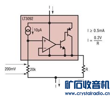

发现一个双端电流源电路LT3092,请各位老师帮忙参考一下。

LT3092的参数表给的参数很全了,仔细看一遍就能看懂了,注意这个的噪声在没有Cset的情况下,会按照两个电阻的比例放大基准电流的噪声,而如果加Cset,Cset的漏电流又可能影响电流精度。另外这个和LM317问题相似,耐压太低,且所需的工作压差较高

加Cset应该如何加,数值多大比较合理?

你确定这个IC耐压足够吗,个人认为阴极恒流源应该有能扛住屏压直接打过来的能力,另外它在20KHz 10mA时只有约10K的交流阻抗,不算很高。
Cset通常加1-10uF足够了
