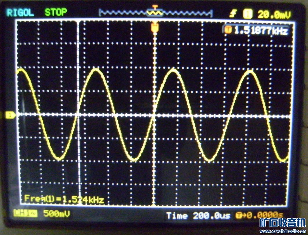

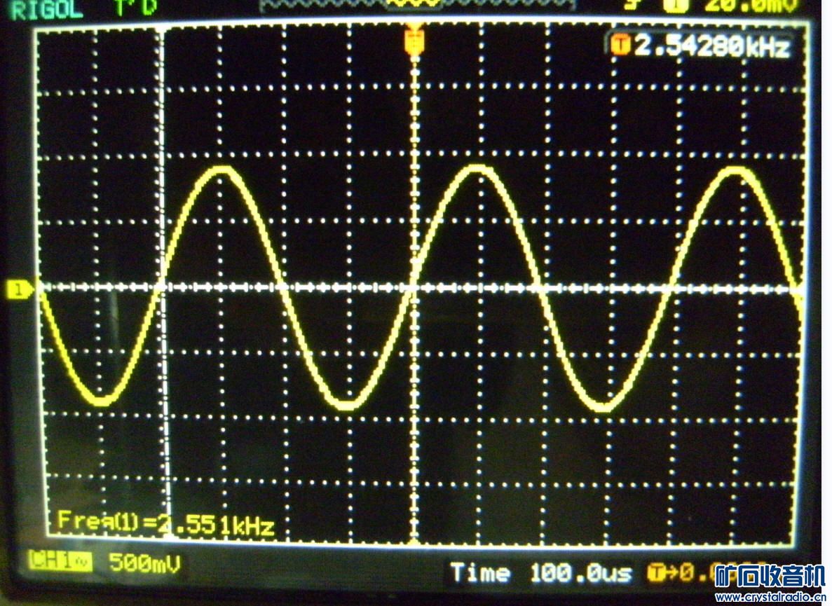

EE1642B1函数信号发生器扫频同步信号接出记
 楼主| 发表于 2024-7-26 10:48:21 | 显示全部楼层
用分段频率测试低通电路:

普通数字示波器在较高频率下与扫频仪还真无法配合使用。

你说的较高频率指扫频频率?我的信号发生器可以输出同步脉冲,可以手动调节脉冲的位置,我用它配合示波器扫10.7M中频没发现问题
信号发生器配合示波器当扫频仪实际上和频率没什么关系,示波器接的是检波后的信号

这里的频率是指示波器显示的更替速度。普通数字示波器选择显示方式有限,在模拟示波器能完美显示的如晶体管,电子管图示仪;扫频仪测试图像等无法很好显示。

我不清楚你是怎么设置的,我一般设置的扫频速度是100mS,也就是1秒扫10次,然后示波器的时基是10mS/div,这样整屏正好容纳一次扫频,每秒刷新10次,肉眼看起来还行,没有明显卡顿,如果扫频速度再慢一点而,变成200mS,就会明显卡顿了
