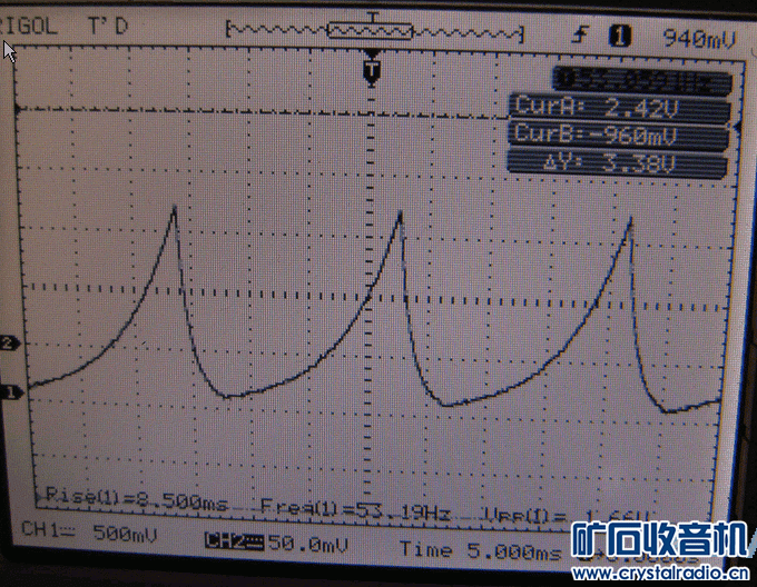

 楼主| 发表于 2022-9-22 12:58:40 | 显示全部楼层
电流注入电路部分器件。
测量点接入处。
下一线是输入的锯齿波(DC),上面的图是输出管基极处测量(AC).
示波器DC输入测量。对数扫描。
线性扫描。
 楼主| 发表于 2022-9-22 13:00:26 | 显示全部楼层
 楼主| 发表于 2022-9-22 13:07:03 | 显示全部楼层

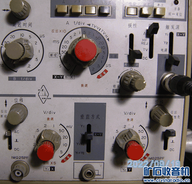

普通示波器面板设置。
 楼主| 发表于 2022-9-22 13:11:49 | 显示全部楼层
同步信号输出(对数)。

 楼主| 发表于 2024-7-26 10:26:12 | 显示全部楼层
用音频频段扫频信号测试低通电路:
用模拟示波器看结果:
发表于 2024-7-26 10:33:02 | 显示全部楼层
可以引出两种同步信号,一种是锯齿波,提供给模拟示波器做X-Y模式用
另一种是脉冲,给数字示波器用,因为数字示波器的X-Y模式显示效果并不好,用脉冲可以很方便的用外部触发,或零一通道触发来同步显示,脉冲的位置如果可能最好放在扫频中点,这样数字示波器就更方便了(数字示波器有预触发,一般触发点都显示在屏幕中心)
