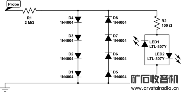

 楼主| 发表于 2022-9-19 23:06:19 | 显示全部楼层
以下是我在网上搜到的。
不知各位老师对这图的看法如何?
以下是他的建议R1值。我照抄某段,不修改。
2kΩ 25W ("low" voltage (400V), high capacitance (1000μF): power supplies, etc.)
100kΩ 25W (high voltage (5kV), low capacitance (2μF): microwaves)
1MΩ 10W (extremely high voltage (50kV), extremely low capacitance(2nF): CRT anodes)
* 用这放电器,他们还千叮万嘱必须以单手操作。另一手放进口袋,以防漏电时,双手和心脏成为一循环,对心脏造成负荷,甚至死亡。(我尽可能翻译他的话语,如有错误,敬请原谅和纠正。)
Capacitor Discharge Tool

150K比较理想,手头没有也可以用再大一点的
