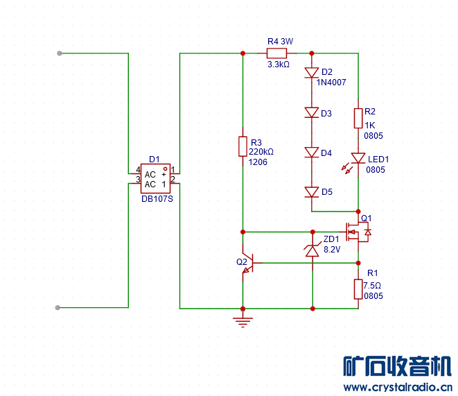

电容放电工具

发表于 2022-9-19 11:14:19 | 显示全部楼层
楼主的原理图中整流桥接线有误。
看看我的图,R4可以根据实际情况调整,1.5-4.7K均可,注意核对功率参数。

真不知道能有什么后果!500v找两个220v灯泡串联就可以了!每个220v灯泡可以给250v直流电容放电!胆机电容不会用大水塘!

我用了5个小灯泡(冰箱照明哪种)放电,我的211电压1050V。
发表于 2022-9-19 13:49:50 | 显示全部楼层
10W的灯泡放电3,4秒的时间,30K--50K电阻加发光二极管(注意正负极)有10秒时间放电完,保险时再测一下电压,被电一下,心情和思路都坏了。
