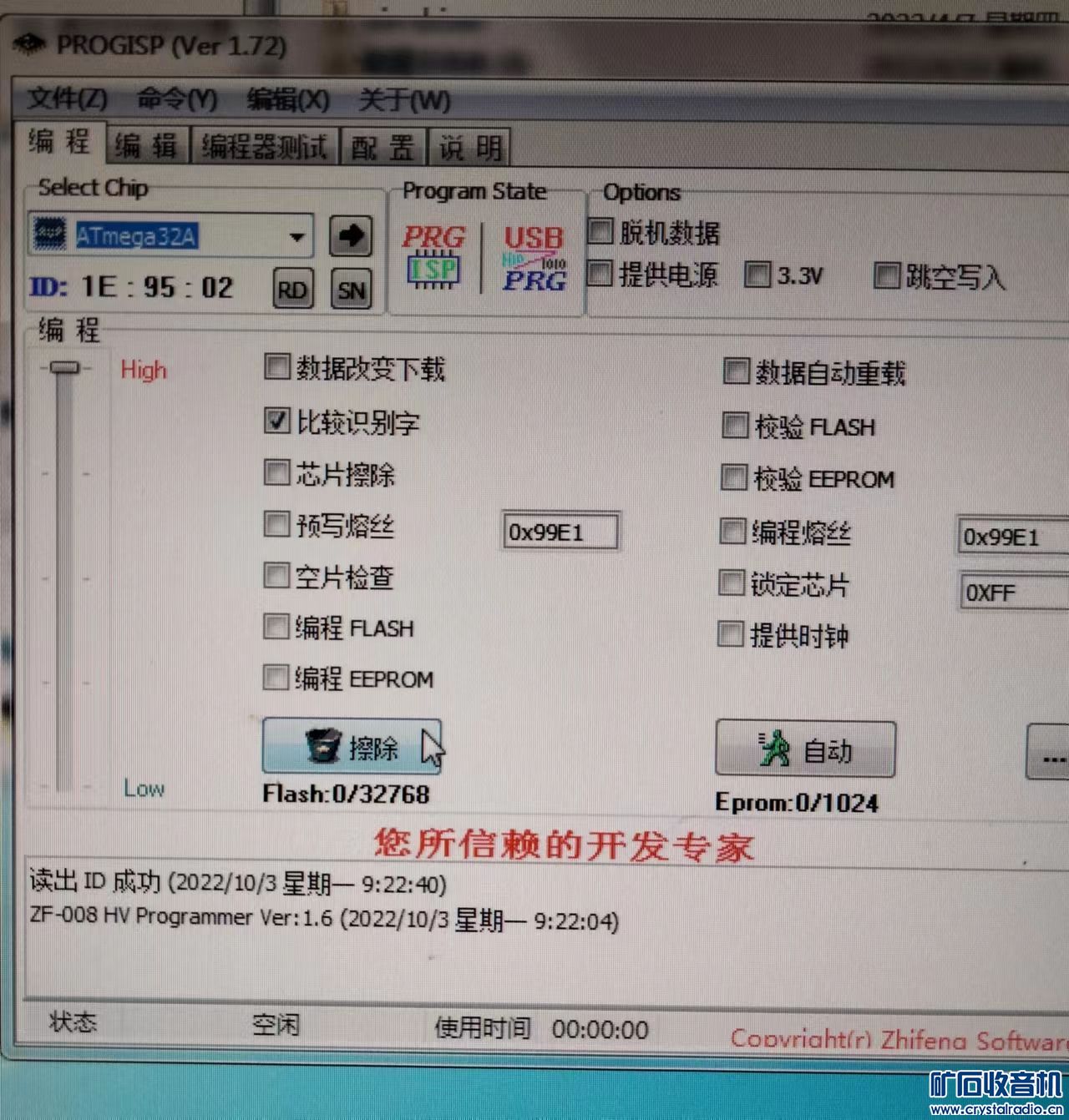

遇到假的ATMEGA32A了,看不清李鬼型号,谁认识?

 楼主| 发表于 2022-10-3 20:43:08 | 显示全部楼层
youngchun 发表于 2022-9-28 16:58
读芯片ID,这两种下载工具软件都可以。
你好,点软件的RD显示读出成功,截图如下,我看不懂对不对,(是不是点选32A,读出来不是该芯片的话会显示不匹配。)
发表于 2022-10-3 22:15:42 | 显示全部楼层
三王家电 发表于 2022-10-3 20:43
你好,点软件的RD显示读出成功,截图如下,我看不懂对不对,(是不是点选32A,读出来不是该芯片的话会显示 ...
对,就是这样。
 楼主| 发表于 2022-10-5 06:45:33 来自手机 | 显示全部楼层
youngchun 发表于 2022-10-3 22:15
对,就是这样。
这样的话就更搞不懂了,读ID没有异常,洗掉后来涂改的ATMEGA32a-au印字后露出原来的印字确实不是这型号。
发表于 2022-10-5 08:49:41 来自手机 | 显示全部楼层
这是遇到生产事故?芯片是对的,打字打错了,只有改下
