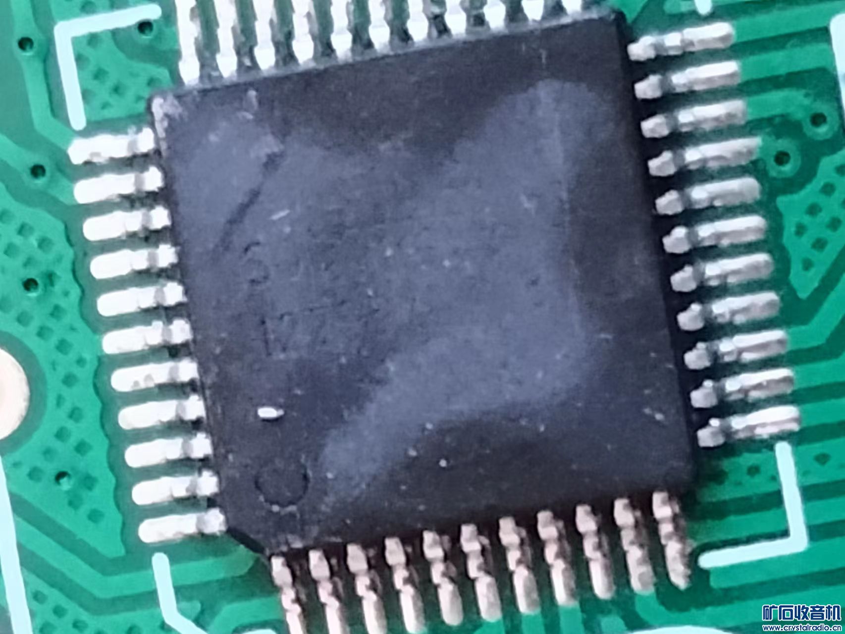

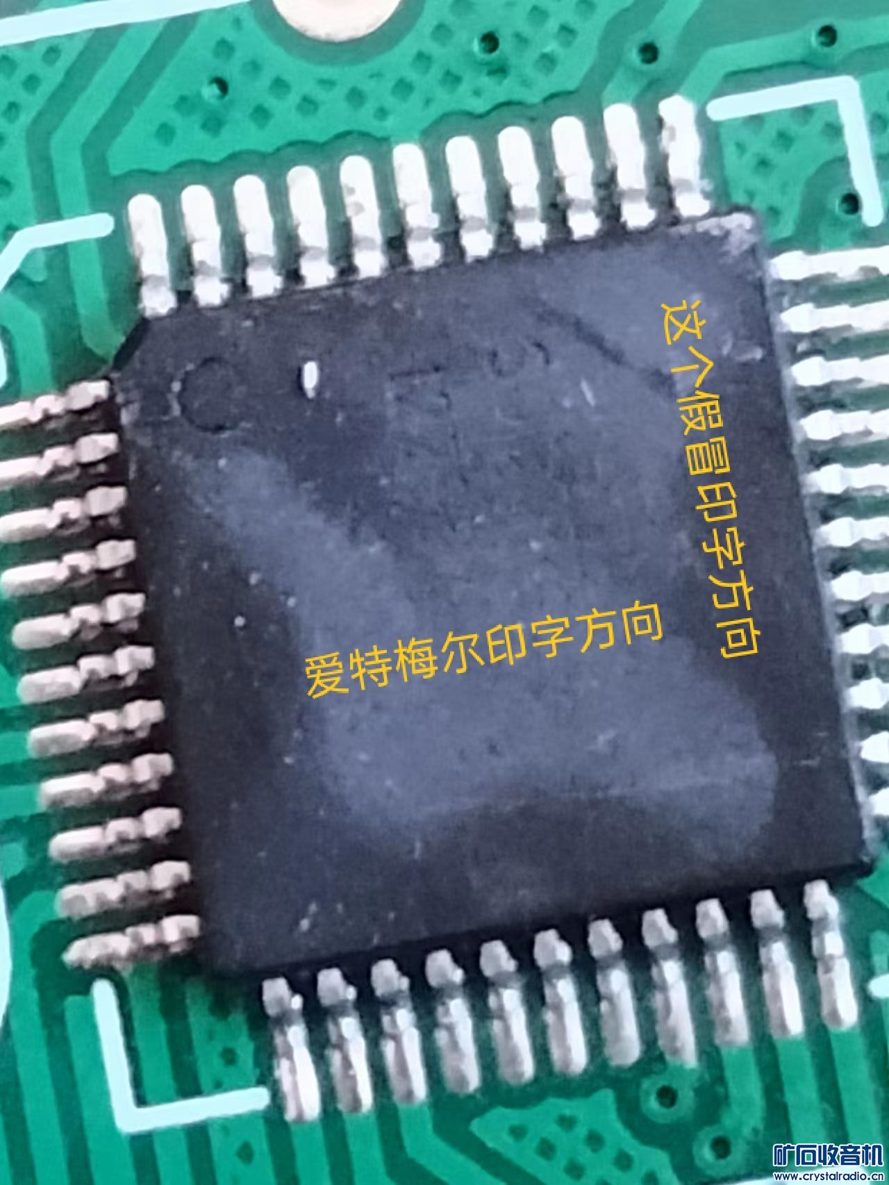

便宜淘了5片ATMEGA32a试用,正、反面都没有发现破绽,烧写上数据是可以用的,用洗板水洗完之后发现问题了,原来的字都没有了,隐约看到开头好像是SC    最后一个是P    不知是什么型号,字的排列和爱特梅尔也不一个方向,请教这是什么型号,为什么可以当TAMEGA32a au用?

只是替代型号……
发表于 2022-9-16 21:28:37 | 显示全部楼层
ATMEL的替代芯片目前只有LGT的吧。单片机比不得其他IC。
发表于 2022-9-16 21:29:09 | 显示全部楼层
用ISP、ASP工具读一下ID就知道了,看是否匹配。

 楼主| 发表于 2022-9-17 10:54:55 | 显示全部楼层
这个SC开头似乎是国产,刻字没有打磨干净,顺序和爱特梅尔方向不同。

发表于 2022-9-17 20:38:39 | 显示全部楼层
后面还有168,高配了
发表于 2022-9-17 21:24:30 | 显示全部楼层
你用什么软件编程器烧写的,编程器烧录软件应该可以读出来吧。

 楼主| 发表于 2022-9-18 06:47:18 | 显示全部楼层
没有使用过的空白芯片好像什么也读不出来吧,我试试
发表于 2022-9-24 09:43:58 | 显示全部楼层
AVR 遇到翻新的多, 遇到拿其他不能用的芯片骗你估计也会有,
但是,找个国产仿制的,几率很低, 因为这芯片现在用的人非常少
特别是这2年疫情。导致这次芯片价格贵得飞起, 一个MEGA328, 有几十元; 这些芯片肯定会被替换掉的e

 楼主| 发表于 2022-9-25 19:11:17 | 显示全部楼层
但是,找个国产仿制的,几率很低, 因为这 ...
不知哪个型号的芯片功能引脚和这个32a一样用,我这是可以用的,使用中没有发现不妥之处。
