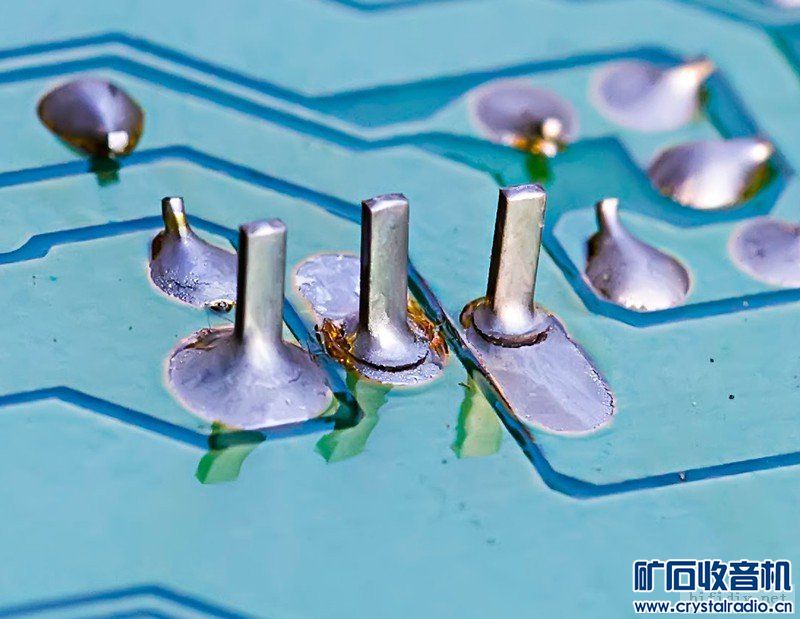

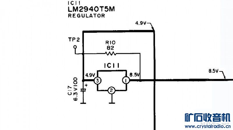

一四年我190元在论坛收了台不开机的松下发烧CD。回来检测如下:
 楼主| 发表于 2023-2-17 19:26:43 | 显示全部楼层
稳压芯片发热,焊锡量少造成的

是不是低温焊锡的原因
发表于 2023-2-20 11:13:09 | 显示全部楼层
对这种热裂故障,俺一般加点细铜线焊上,比较保险。
