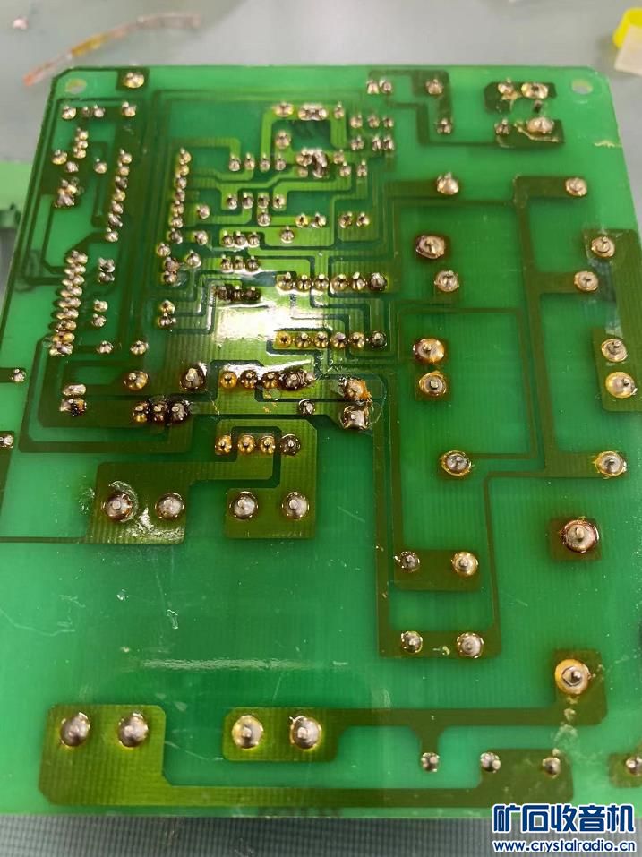

修这种虚焊的电磁炉收50元,黑不黑

这种焊点是不是焊锡的融化温度太低了,用的不是高温焊锡

这是热疲劳开焊了。设计比较好的线路板,是加铜铆钉,增加元件脚和线路板的结合体积,在进口的电视机上常常见到。

是的,行输出变压器个别焊盘和行偏转线圈插座及电源管行管皆如此
