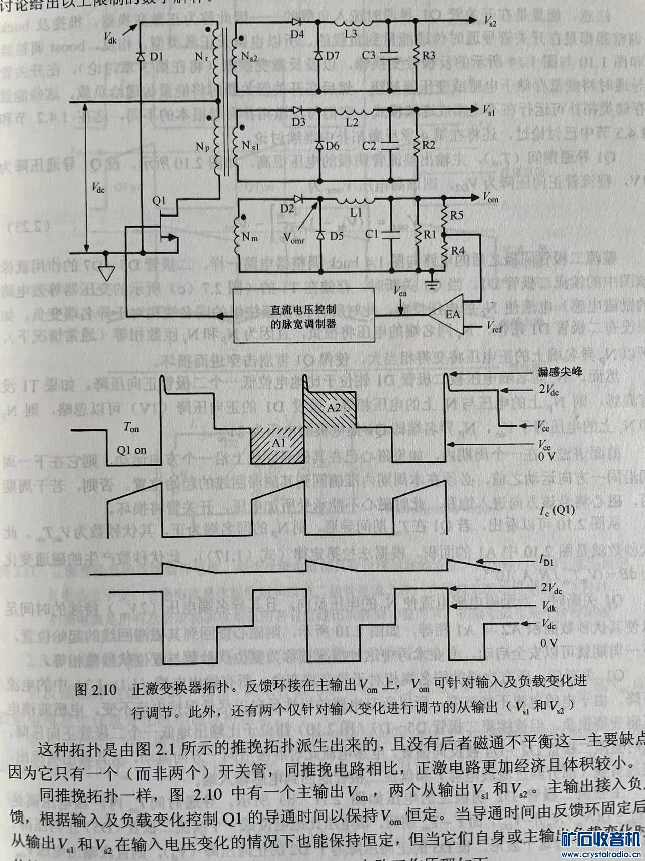

这是一个正激变压器截图。当开关断开时,N1绕组储能,复位绕组电压恒定,并感应给N1使其也获得恒定电压。由于电感电流是电压的积分,这就意味着N1绕组电感电流会逐渐增大。但明显可看出,由于开关断开,电感是没有电流的。那么,导致N1绕组电流会逐渐增大这种分析错在哪里?

不是绕组储能,是磁芯储能。
正激的励磁电流以磁芯形成磁力线的方式储能,任何一个绕组的放电都可以释放这个储能。
这里是N1断开后N3可以形成通路释放能量。
补充,释放能量的电流是逐渐变小。

储能这块你解释的很好。复位绕组的电流也的确是逐渐减少的。我的重点是,针对N1绕组,这个电感电流是电压积分公式为什么会得出错误的结论,公式肯定是没错的,但不知道究竟哪里应用错了

发表于 2022-9-16 14:16:20 | 显示全部楼层
和反激不一样,能量并未在磁芯储存,如果是理想磁芯和无损线圈,副边电流是随原边同步产生的,而且方向相反,完美抵消磁芯磁通变化。  在理想等效电路中您可以认为没有电抗分量,

发表于 2022-9-16 15:29:52 | 显示全部楼层
你仔细看图中的Ic线,N1绕组电感电流会逐渐增大是在MOS管导通的阶段。
MOS断开,由辅助绕组向电源放电释放储能,主绕组是断开的没有电流。

发表于 2022-9-17 09:30:19 | 显示全部楼层
就是因为漏感的存在,所以您贴图的波形1有尖峰,波形2有三角形上升段,这都是漏感造成的,理想状态应该是矩形波。
其实正激比反激模式的分析要简单,原边线圈可以等效为纯电阻,漏感等效为与该电阻串联的电感就可以了。磁芯不存储任何能量。 泄露能量是被漏感存储了,这是个麻烦,会对开关器件造成冲击,所有的辅助电路都是为了解决这个麻烦。

我现在需要弄清的是,在开关断开这段时间,N1电压恒定,N1电感电流由电压积分这个公式是怎么用错的 ?这个公式是不是万能的,比如存在某种特殊条件的限制

发表于 2022-9-17 22:59:37 | 显示全部楼层
一驾 发表于 2022-9-17 20:46
你说的过程没的说,都是对的!
我现在需要弄清的是,在开关断开这段时间,N1电压恒定,N1电感电流由电 ...
N1不是电感,需要用纯电阻来等效,而且为什么要这样等效,前面也做了解释。 所以您用电压积分算N1电流就错了!
您可能始终没有理解为什么N1不是电感。
您第二张图很清晰,主回路电流是矩形波上叠加了正三角(积分),去掉三角的矩形波的幅值由N1等效电阻和电源电压决定,上头叠加的小三角的积分斜率由线圈的漏抗决定,这部分能量是送不到副边的。

的确,如果不是电感,那这个公式确实就不能用。
