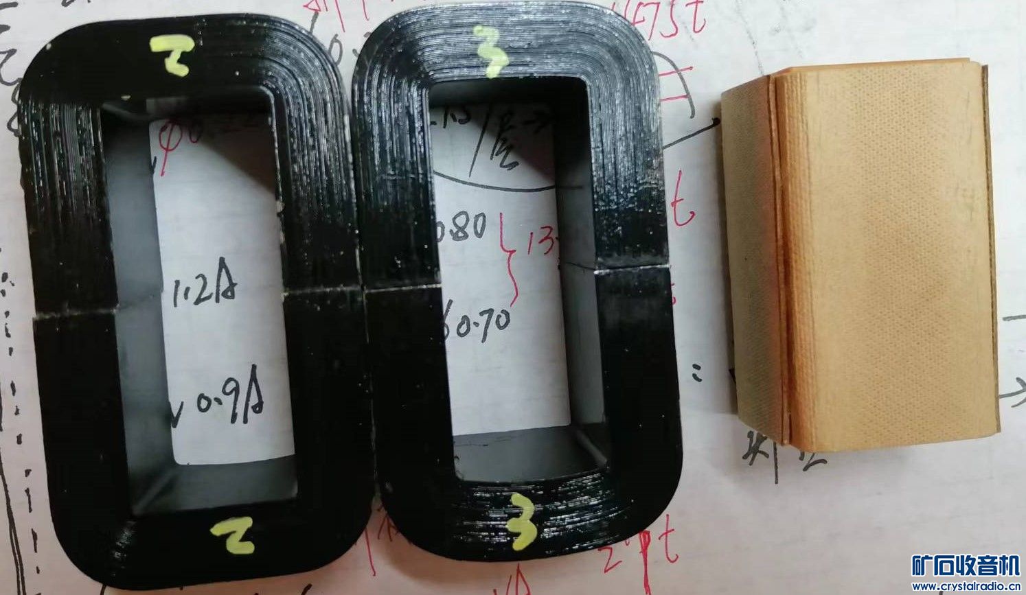

找到不震动的方法了,就是在扎带的时候,通上直流电,牢牢的吸住,再一个就是不要底座,等铁芯扎好了,再和底座一起扎牢。
 楼主| 发表于 2022-9-16 12:06:50 | 显示全部楼层
 楼主| 发表于 2022-9-16 12:10:07 | 显示全部楼层
力求体积小,重量轻。不发烫,不震动。

“力求体积小,重量轻。不发烫不震动”!选错材料了。CD、ED型磁芯不震动几乎很难,即使军工工艺再全部环氧胶封固,通电还是有嗡嗡声
 楼主| 发表于 2022-9-16 12:48:21 | 显示全部楼层
fysy 发表于 2022-9-16 12:31
“力求体积小,重量轻。不发烫不震动”!选错材料了。CD、ED型磁芯不震动几乎很难,即使军工工艺再全部环 ...
这次用进口的ED铁芯,看看有没有可能不震动。以前用国产的,都震动失败了,曾一度放弃了。

ed只有同规格cd功率7成,方向不太对头。

考虑将来可能用桥式整流,CD也考虑过,要绕2个线包,适合全波整流。还有一个原因,就是手里有底座,否则还要再买,现在什么东西都贵,一个CD20x40的底座要17元,就一个铝的东西,咋这么贵。

下午绕出来初级,果然进口铁芯厉害,空载电流只有16mA,而国产的铁芯达到33mA。

带载效率才决定磁芯的好坏,空载电流大小和圈数有关!

初级220V用0.08电缆纸,高压由于线径细,用0.05的电话纸,组间用0.15mm的青壳纸。

效率取决于铁芯大小,这个铁芯比较小,以前测试过国产的,效率89%,也是不错的,就是电压调整率高,达1.08左右。
