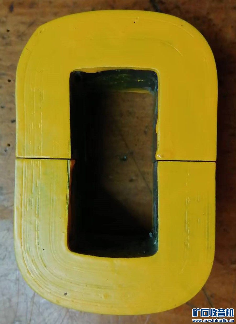

 楼主| 发表于 2022-9-16 21:32:18 | 显示全部楼层
uikyhuang 发表于 2022-9-16 13:38
ed只有同规格cd功率7成,方向不太对头。
查表格,ED同规格的是69W,CD的是71W,差不多的。去仓库一看都有,就是以前没有解决震动问题,所以就忘了,CD16X32X50的,如图 微信图片_20220916212757.jpg
 楼主| 发表于 2022-9-16 21:36:18 | 显示全部楼层
好多年了,好像是2006年买的,也是激光刻纹的,但做电源变压器就是要震动,看看以后能不能通过磨光解决吧。

 楼主| 发表于 2022-9-21 12:23:02 | 显示全部楼层
fysy 发表于 2022-9-16 12:31
“力求体积小,重量轻。不发烫不震动”!选错材料了。CD、ED型磁芯不震动几乎很难,即使军工工艺再全部环 ...
找到不震动的方法了,就是在扎带的时候,通上直流电,牢牢的吸住,再一个就是不要底座,等铁芯扎好了,再和底座一起扎牢。
