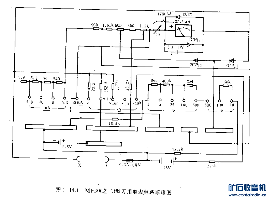

学修MF30表遇大惑 求帮助

刚才试了,  用~500V档测~27-8V,  倒可以呀!  真是怪了, 我2M电阻也换过,  没用.
闭着眼,换那2个二极管试试。再把线路板可能短路,潮湿,灰尘等地方清洗干净。

手动绕线机 发表于 2022-9-15 15:15
二极管绝对没问题,昨天己查过。正因为如此没办法了才发贴求老师的。
二极管你是代换过,还是拿下来测量了一下?

1K可变是否良好?位置是否有移动?
发表于 2022-9-15 15:48:55 | 显示全部楼层
直流500V档是否正常,如不正常,那估计还是电路板有漏电。

MF30的图纸,不是一种,你的表头灵敏度是多少?40.6uA还是37.5?

看了电阻测试结果,我感觉你的表比较符合37.5uA 表头的图纸。
你测试到45.4K,图纸为45.3K,-----------老图纸为43.7K
             18.3K,图纸为18.4K------------老图纸为17.2K
             98K,           98.4K------------------------96.8K

手动绕线机 发表于 2022-9-15 15:12
刚才试了,仍旧是110V.
你现在的问题就是测量低于110这个位置和大于这个位置的时候都是显示正确的数值,但在这个附近的时候就都显示在了110的位置,
如果是这样,就要怀疑磁隙里有没有吸到铁屑一类的东西了,可能你在测量各档的满度的时候,动圈的转动力矩比较大,能够通过那个铁屑的地方,但你在测量110的那个位置多一点的时候,就给卡在那个地方了。
要确认是不是这个问题,你要用一个可调电源来试验一下,你将电压从0开始慢慢增加,到了110的那个位置,实际上就是5伏挡1伏多一点的位置的地方是不是给卡在了那个地方了?如果是这样的话,就是磁屑中有了铁屑了,用一根铁丝吸出来,再用胶带粘干净

手动绕线机 发表于 2022-9-15 16:10
没代,仅测量,马上代。
啊,你没有代换啊!现在大家是怀疑这个二极管的耐压出了问题,,你用万用表是测量不出来的,还有我让你在直流档位串联一个二极管测量220伏的市电,你是怎么做的呢?
