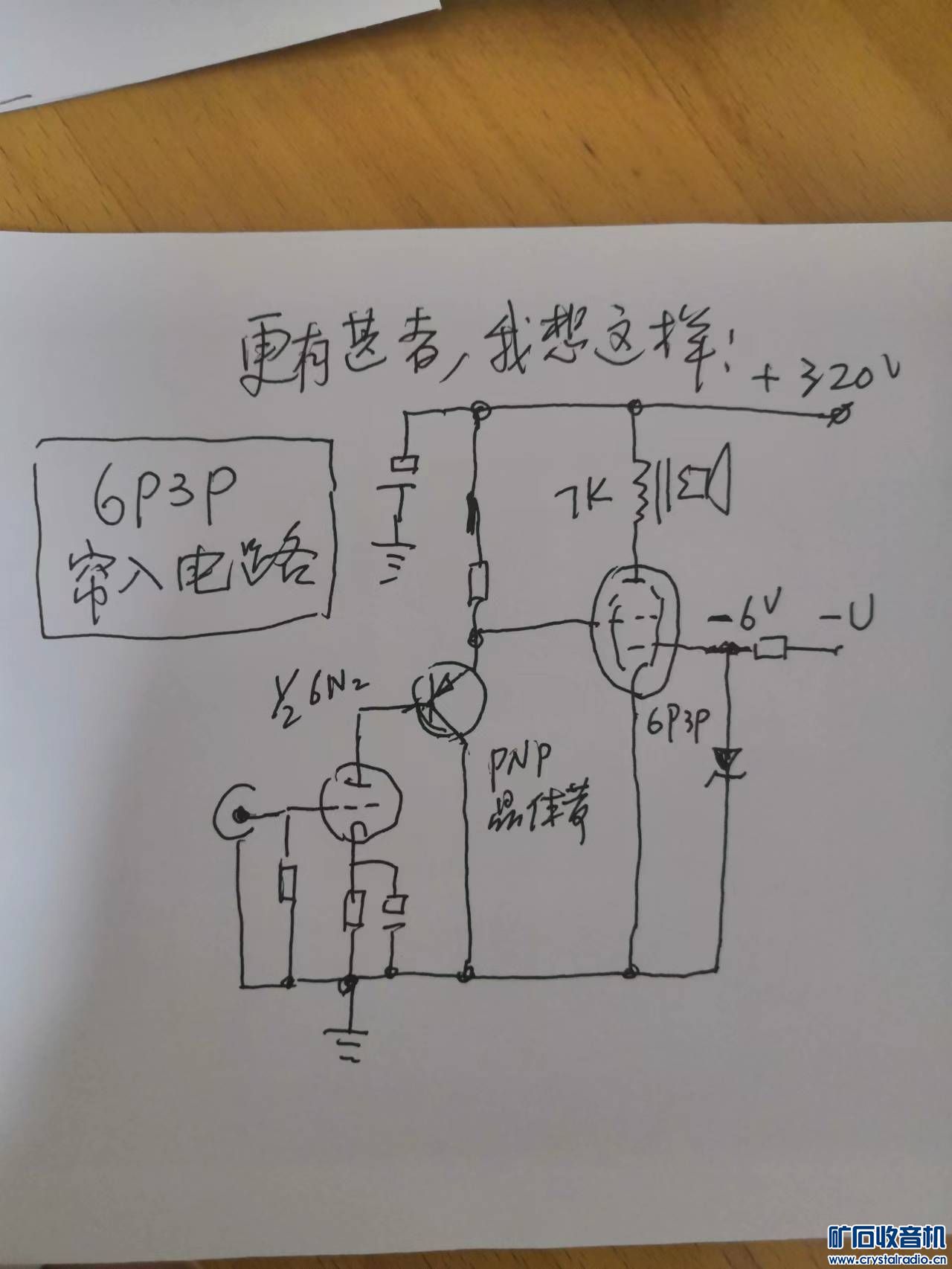

用场效应管代替电子管
 楼主| 发表于 2022-9-11 00:33:56 来自手机 | 显示全部楼层
3ykt123 发表于 2022-9-10 22:29
這個前級電路放大20倍,場管如果用6n2替換,可以得到6n4低噪聲性能
请问上面两个方案哪个好?

不喜欢IGBT功放!
是想用一级电子管共阴放大+(直耦)晶体管射极(源极)输出,再推电子管功放级!

发表于 2022-9-11 08:25:11 来自手机 | 显示全部楼层
老胆LAODAN 发表于 2022-9-11 00:33
请问上面两个方案哪个好?
雙极晶體管輸出線性比場管好,膽加n管又比加p管線性好

发表于 2022-9-11 09:18:19 来自手机 | 显示全部楼层
老胆LAODAN 发表于 2022-9-11 09:02
陰隨電阻這裡不能要,不然會暴管
发表于 2022-9-11 09:35:01 | 显示全部楼层
即使年前的杂志上有用一级场管加入到红灯711的中放通道,阻容耦合,解决管子放大能力衰减、6E2强台闭合不了的问题,加的是6DJ,,若加一级6K4,则灯丝电源不够怕电牛发热,用于音频放大也是一样的可行。
发表于 2022-9-11 09:38:15 | 显示全部楼层
高压管的本底噪声较大,谨慎从之。
 楼主| 发表于 2022-9-11 09:57:37 来自手机 | 显示全部楼层
明年回山东(工作室),试做一下,看效果如何?
