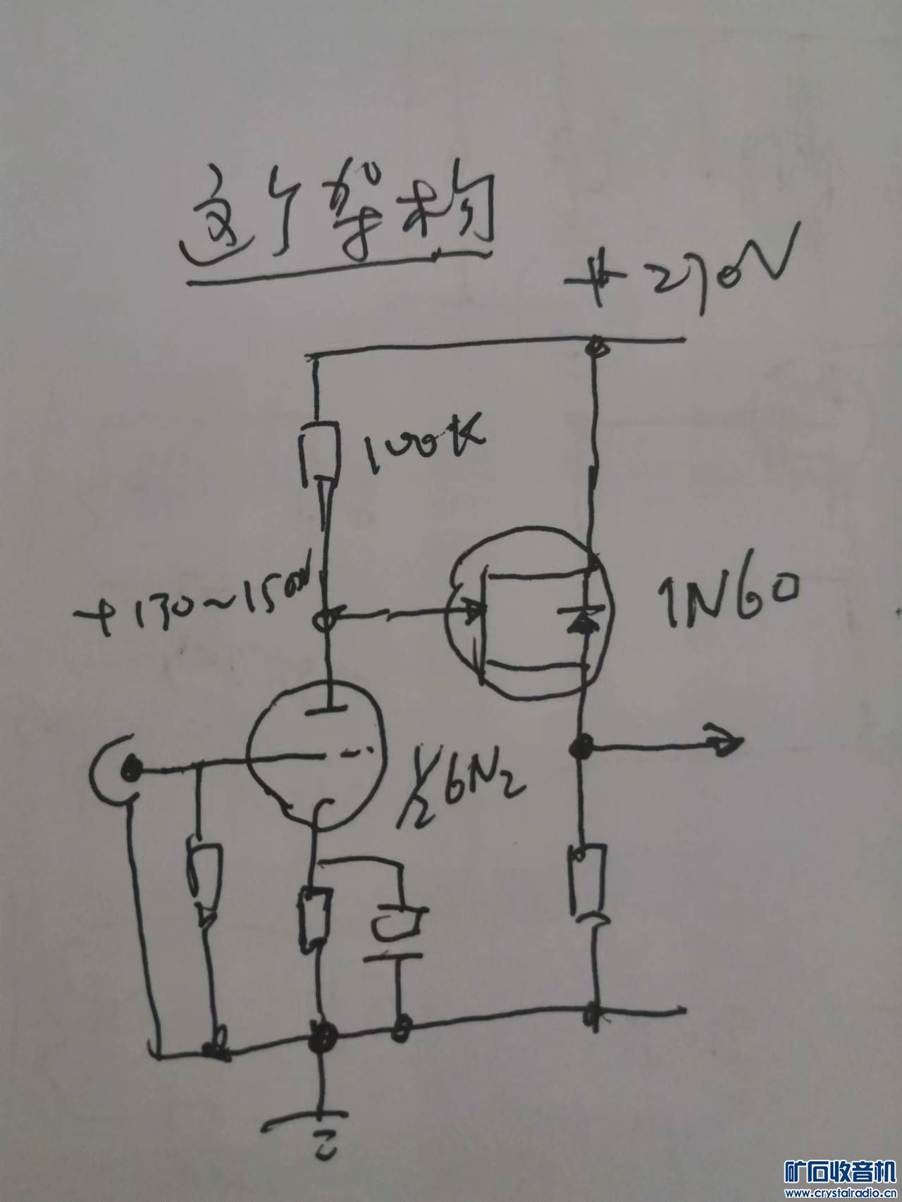

如果前级放大,用场效应管代替电子管,效果如何?常用的型号有哪些?

代替电子管做源极(阴极)输出器行吗?
 楼主| 发表于 2022-9-10 16:36:27 来自手机 | 显示全部楼层
例如采用1N60(1A600V),请有实践经验的老师不吝赐教!

场效应管跨导低?根本不存在的,现代大功率MOS管的跨导能轻轻松松达到几S甚至几十S,而绝大多数电子管跨导都在几mS级别,6J7属于电子管中跨导最高的一类管了,跨导也仅仅为50mS,所以说电子管和场效应管比较跨导是根本没用可比性的,仅仅跨导的差异也不能决定谁好谁差

采用这种MOS管的话,其实绝大多数型号都没问题,只要耐压足够,剩下的就是管子线性的问题,很多MOS管是为了作开关而设计的,要是用作模拟放大,线性不一定好,选择的时候可以先去看看这个型号的数据手册,看看管子的曲线图在选择

u跟隨器架構,輸入電壓从+-0.5v到+-4v,輸出20v到160v,所有範圍均表現極好線性,圖中輸出阻抗為100k,實際負載可低至20k,輸出幅度損失10%,穩壓二極管選擇為供電電壓40%
发表于 2022-9-10 22:29:00 来自手机 | 显示全部楼层
這個前級電路放大20倍,場管如果用6n2替換,可以得到6n4低噪聲性能

请设计一个1/2 6N2共阴放大+(直耦)场效应管1N60源极输出的前极实用电路!
