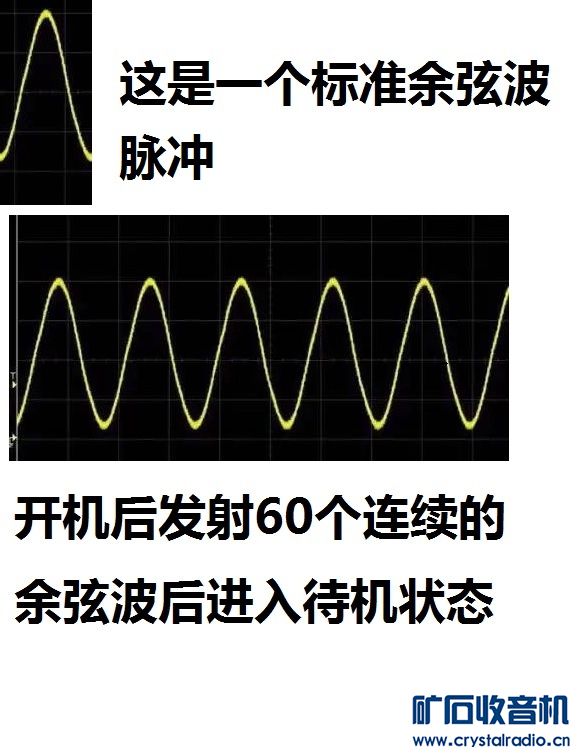

设计一个基本的无线电发射电路模型,整机电路功能是,一通电,电路的天线只会自动发射一组60个连续的标准余弦脉冲,发射完毕电路自动进入通电待机状态。
要求用尽可能少的分立元器件组成该电路,电路要自带振荡单元,用于发生余弦脉冲,如果要用到集成块的话,只允许使用一个,且其型号数字上要含有"22"“1962”。
不允许使用单片机编程实现。
至于所使用的电源电压、脉冲周期和振幅、发射功率和效率、天线增益、信噪比、放大倍数等无要求,可简略处理,该任务旨在演示电路基本功能。
哪位用multisim画个图我看看,谢谢。
请不要使用标准计数器、计时器、编码器等来简化设计。

 楼主| 发表于 2022-9-9 18:40:07 | 显示全部楼层
w6955 发表于 2022-9-9 18:38
我不知道正弦波与余弦波有什么区别,也许指的是相位??零点在哪里?
见最下面那张图。像初中数学三角函数那样,横轴位于波谷与波峰的中央,零点从第一个波谷处算起。
 楼主| 发表于 2022-9-9 18:43:45 | 显示全部楼层
难点在于通电后只自动发射60个脉冲。要是无限制发射下去就太好办了。

 楼主| 发表于 2022-9-9 20:36:56 | 显示全部楼层
其实我的初衷是,一看电路构造就能看出是能产生60个正/余弦波的,而不是59或者61个,所以不想利用计数器之类的内设参数的方法。
比如串联60个LC振荡电路,当然实际不可行。但是我始终没有想到巧妙的方案。
大家现在能理解我的意思了吧?使用计数器和我直接用单片机编程没两样。
