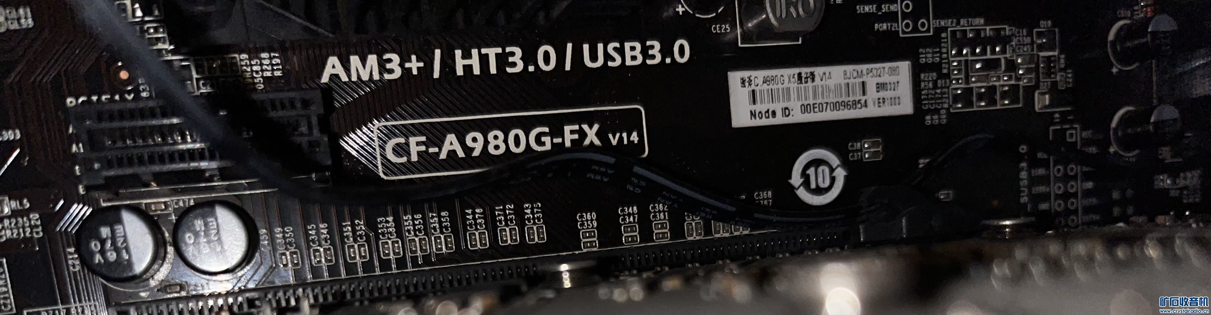

 楼主| 发表于 2022-9-18 23:36:19 | 显示全部楼层
这是主板型号,有用过这主板熟悉的朋友吗?Cmos放电端没找见,65岁了,精细的工作还是感觉有点吃力了。
启动有显智能主板,这“智能”是啥意思?不了解智能的意思。
谢谢大家!

发表于 2022-9-19 00:40:43 | 显示全部楼层
如果有板载显卡(主板上有接口)、CPU又有内置显卡,先拔掉外置显卡用板载显卡试试,很可能显卡有问题。
发表于 2022-9-19 06:06:37 | 显示全部楼层
鸡肋!如果配件充足,还可以折腾折腾,手头如果没有用于验证的零件,就让它安息吧!
发表于 2022-9-19 06:15:24 | 显示全部楼层
“键盘按所有的按键都无效!"排除键盘,接口接触的问题后,那就是主板芯片问题,难以挽救了。
发表于 2022-9-19 08:11:18 | 显示全部楼层
取下主板电池,短接一下电池座,可起到同样作用。
发表于 2022-9-19 09:05:45 | 显示全部楼层
取下电池,过一小会,不放心再把电池座上2个点短路一会。
另外,我问下你按的del键,是中间那个del,还是小键盘上那个?

发表于 2022-9-19 10:16:44 | 显示全部楼层
在确认显示器是好的话,cpu风扇转,而一直黑屏,断开硬盘,1、主板没启动。2、显卡??板显换独显,或反之试试。还不行,估计主板挂了

发表于 2022-9-19 17:19:35 | 显示全部楼层
建议楼主首先要确定是在哪个环节死机的。通常电脑都是在硬件检测通过后才开始装载操作系统,您一定要确定是在哪个环节死机的,才能对症下药。
发表于 2022-9-19 17:48:10 | 显示全部楼层
hujingdi 发表于 2022-9-18 13:26
我想,希望键盘是坏的,要是键盘是坏的多好啊!咋证明呢?
翻天覆地把奔3老机器拿出来,接上键盘,通电 ...
建议;
1、去掉硬盘
2、主板电池取下,短接电池正负极放电
3、装上电池,重新启动,如果有显示,则主板大问题没有,换键盘鼠标看看
4、再设置bios,用启动试试
