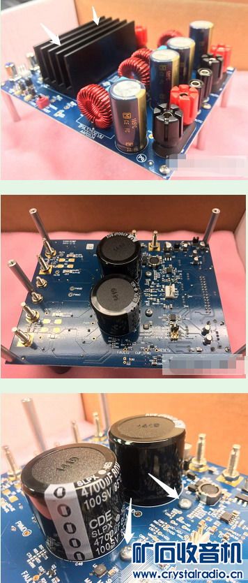

这款TPA3255经典D类功放IC的官方评估板,注意它上面的两个大电解电容的布局,其引脚比较靠近反面贴片功放IC
这样的正反双面布局,能让IC的散热面上安装散热器不和大电解相冲突
为了减少这样那样的一点功耗,在很多细节上都在做文章
积少成多
因为官方照片只有正面的,反面没有提供
因此起初误以为正面四个廋高电解,是供电电压的滤波电容
但实际上只是四声道独立音频放大输出用的音频耦合电容而已。
