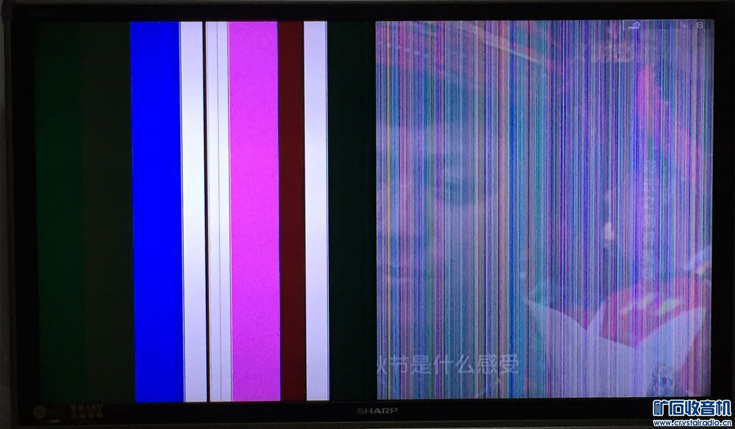

TCL55寸电视,屏幕竖线,大家帮着看看啥问题
发表于 2022-9-8 13:17:17 | 显示全部楼层 |阅读模式

屏坏了。。。。。
 楼主| 发表于 2022-9-8 13:38:22 | 显示全部楼层
分区坏的么
发表于 2022-9-8 13:52:16 | 显示全部楼层
很简单的问题,就是屏玻璃与软排连接可靠性差
基础工艺不牢靠的厂家品牌较多见
压屏维修
不建议维修(长期性差)
如确定放弃了
到可自己手工压软排试试

处理一下屏线试试(修复可能性低)
找有压屏机的处理一下cof
发表于 2022-9-8 14:34:59 | 显示全部楼层
先检查屏线是不是接触不良。
逻辑板出问题,也是这样的故障现象。我家里46寸电视,当时也是满屏竖线,换逻辑板好了

 楼主| 发表于 2022-9-8 14:59:28 | 显示全部楼层
bios 发表于 2022-9-8 14:34
先检查屏线是不是接触不良。
逻辑板出问题,也是这样的故障现象。我家里46寸电视,当时也是满屏竖线,换 ...
今天定了一块逻辑板,周一到货试试。

发表于 2022-9-8 15:19:59 | 显示全部楼层
基本上是屏坏了,上压屏机就是修好也不长久。现在电视机就是白菜价。
发表于 2022-9-8 20:30:27 | 显示全部楼层
屏的TAB坏了,需要用压屏机,来更换。
发表于 2022-9-8 23:26:39 | 显示全部楼层
没有压屏机,一切都是虚的。
发表于 2022-9-9 10:30:08 | 显示全部楼层
我家也有一台TCL超清55寸,出现一根红色的竖线,影响不大,不去管它,这也是电视机时间长屏线接触不良的通病,手上没有压屏设备,没办法修。
发表于 2022-9-9 10:37:41 | 显示全部楼层
我的屏,当时是这样的故障。逻辑板换了好了。
