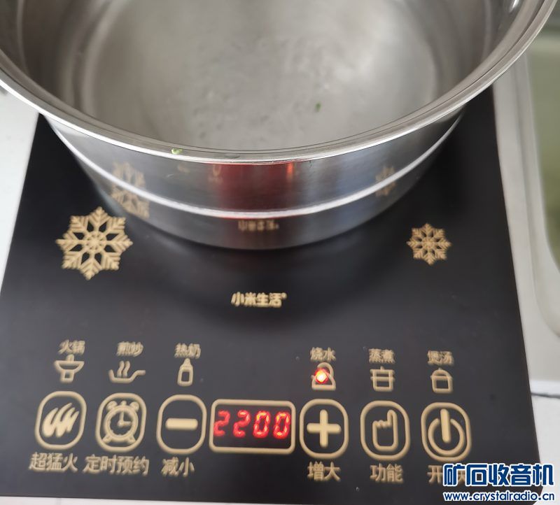

小米电磁炉故障

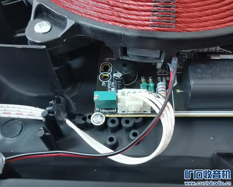

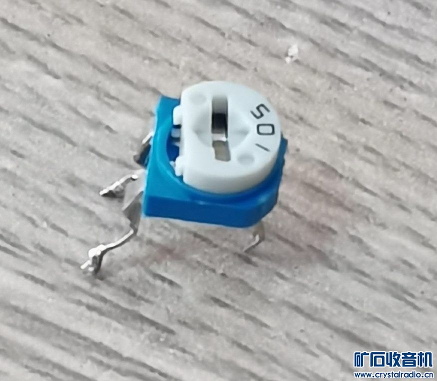

500欧可调拆下来,发现调整端对两个脚都开路,看位置是调在大约200欧位置,换了个可调,阻值大约也调在原来阻值状态,试了一下,稳定工作,不再呈间歇状态;

恭喜,这可调可是发财电阻。坏它的可多了

这个不是小米的电磁炉哦
