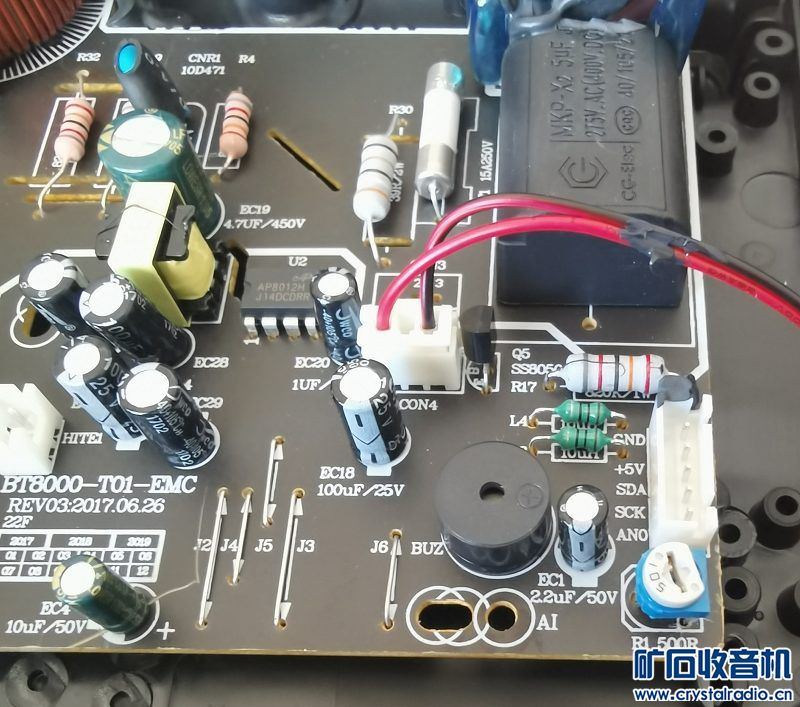

17年的买的小米电磁炉,一直没用过,今天拿出来用,发现不正常了,开机后选“功能”后虽然可以开始工作,但一秒后即出现“E0”,查说明书说是EO表示无锅,但换了几个锅都是一样,这是什么故障?

那个500欧的可调看看,它的可能性挺大。有时调一下即可
500欧可调拆下来,发现调整端对两个脚都开路,看位置是调在大约200欧位置,换了个可调,阻值大约也调在原来阻值状态,试了一下,稳定工作,不再呈间歇状态;

检查一下,电路板上的几个大阻值取样电阻(200k以上)。

检锅电路的那几个大电阻,通常是330K  470K  520K  820K  具体看电路。

拆开看了一下,几个大电阻似乎没问题,右下角的500欧可变电阻有一个脚和其他两个脚阻值无穷大,估计是这个可调电阻的问题,准备换它试试看; IMG_20220907_111950.jpg

应该是可调电阻的问题;

这个可调电阻有个管脚与其他的两个脚呈开路状态,应该是它的事了!

我怎么感觉R17哪个电阻外皮裂了?还是那里有一个黑线?

那是色环标识漆“拖尾”了。

您看的很仔细,不过那个正常的,倒是可调电阻不正常了!

建议将可调电阻来回转动几次,看看能否恢复。
