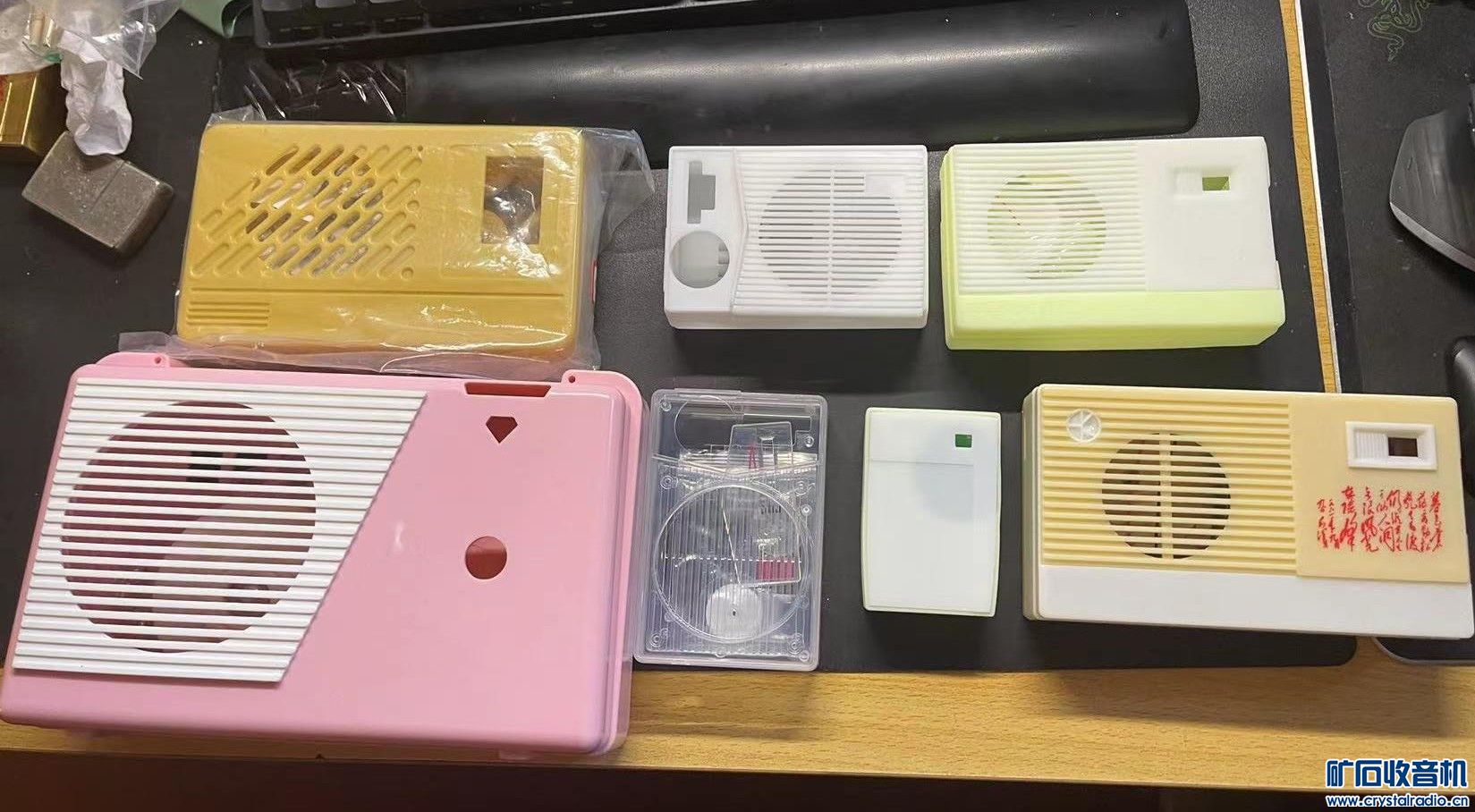

本人虽然是个菜鸟(主要是不会画板,不会做线圈,连装套件都挺费事),但对收元器件和机壳却一直有兴趣,最近本人发的85盒的一帖,引起了好多讨论,也有不少网友收到此盒开始制作,我突然想起小65盒,greenqueen-cc曾经打印过,而我买过来一只(同时的还有68-1机壳)
因此我手上同时有大小85盒,和一些其它的盒子,集中拍一起对比一下,供朋友们参考对比。
图中分别为zx619套件壳,2p3打印壳,小65打印壳,4b2注塑壳,2p3注塑壳,681打印壳,大65注塑壳,除去单管机681之外,都属于diy比较常用且好用的。
zx619不说了,便宜是最大的王道,做工和外观不咋地,但送一堆电路板和元件也能物尽其用,主要是足够的空间,够发挥一下了。
4b2是最成功的壳子,足够的空间和4寸的扬声器,让音质和发挥余地达到了顶峰,如果不是镙丝柱太过将就,这就是个完美的壳子了。

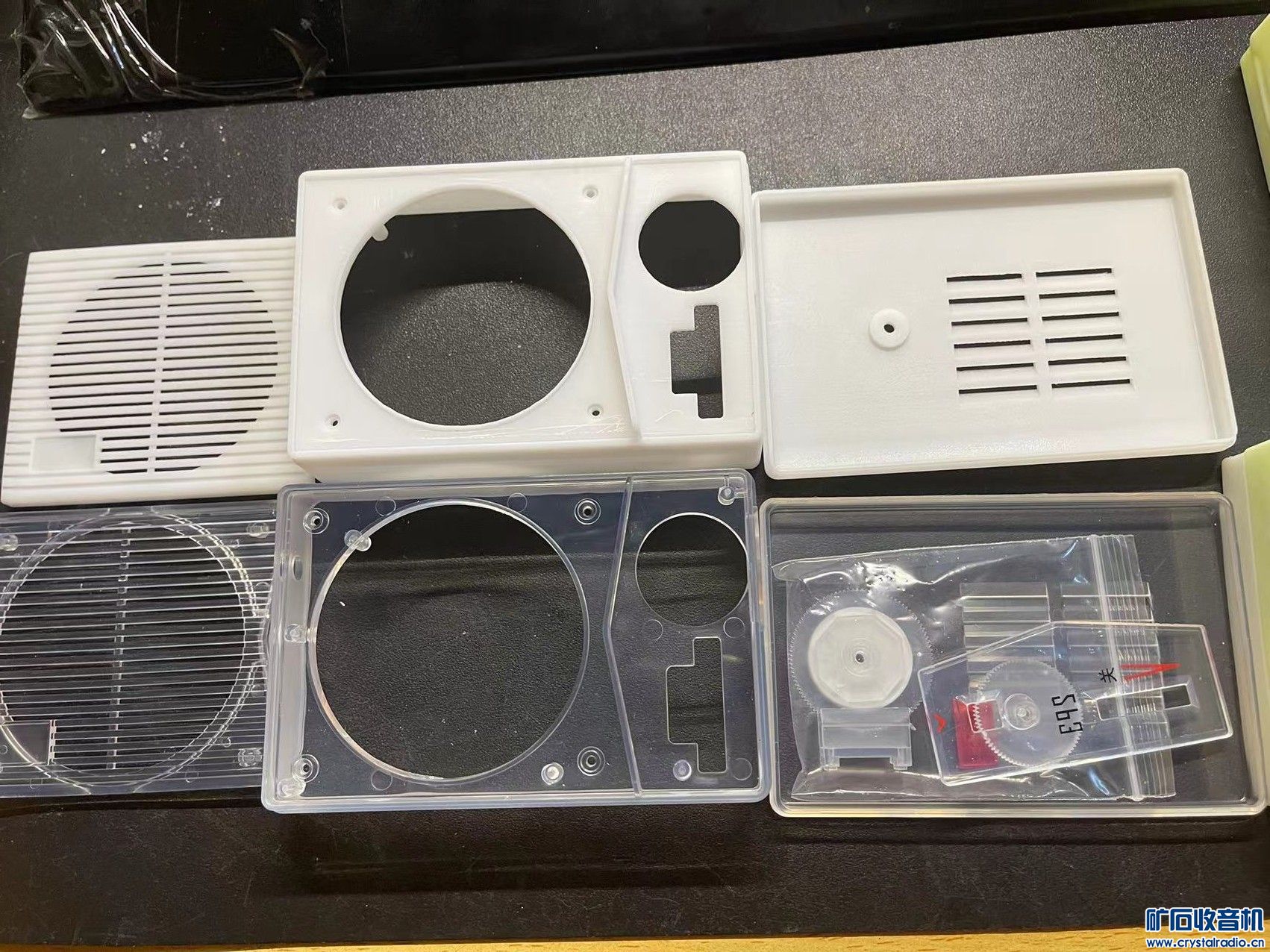

接下来看2p3,坛友画了模型,我自已打印的,坛友刻意让它和德生版注塑壳不通用(后盖可通用),以示尊重官方。
但是所有的打印盒子都不可避免的出现了变形(可能我这里气候有点热)大致是大平面有一点点内凹,不过这个我并不太担心,装机后再考虑加热压平吧。
实质上两者电路板直接可换,相当方便,个人感觉这个打印版除了颜色单调,磨砂手感之外,完全满意。
但我个人极不喜欢2p3(可能是我对这款机壳没有情怀),最重要的是这机壳的电位器设置极不合理(实际上手感也不好),占用了大量宝贵空间,导致本就很小的电路板布局更困难。比如磁棒无法远离喇叭,比如输入输出变压器无法很好的布局等等。
官方设计的高性能电路,却只塞进了一个超薄喇叭,让本就小口径的发声系统更加薄弱,收音机作 为一个出声机构,复古扬声器不能装 ,就是本末倒置了。所以看到各路高手复刻各种高级电路或复古元件,最后却用个超薄喇叭出声,只能说炫技意义大于实际了。我曾找了很多2p3的能容纳大屁股传统扬声器的方案,无奈根本没几个做。
言归正转来到65盒。这个盒子有大小两版,而历史上,小版本更常见一些。坛友greenqueen-cc复刻打印过一批。我正好买过。他做得很细心,内部柱子,分层,拨盘贴纸都备好了,甚至还有为小可变伪装成大可变的罩子
大的65盒是我见过最情怀的复刻,相比2p3的价格也很厚道,不光送了内部电木板,电池盒等,还有牛皮纸包装和外盒,连封条和盖章都复原了。
内部也很精致,镙丝柱埋铜,是一款很好的盒子。主要是它一改2p3的局促和各种不合理,也留下了足够的空间,期待看到它更多的作品。

6a2j 发表于 2022-9-10 12:01
打印盒和注塑盒有些什么区别?我看到卖大65盒的卖家特别说明,自己的盒子是注塑的,而不是打印的
这个区别太大了,咱们注塑不谈,大家都很熟悉了。只说打印,目前3d打印,家用级的材料一般是pla 或 abs 讲究一些的有petg  tup软性材料等,如果光敏打印的有树脂类,如果是工业用机,有尼龙材料和金属等。
单就家用级打印来说,最大的问题就是稳定性差,发黄,变形收缩等等都是常见的,当然这取决于设计者据材合理设计模型可以减少,但是这种家用打印材料耐高温差,高温下就会变形。
严格来说,3d打印的东西从材质来说不适合当成外观或专业外壳,不利于长期保存,它只能解决从无到有的问题,根本谈不上好。
更要命的是,一般打印机的精 度有限,几乎多少会出现层纹现像,它本质上是热挤出,一层层堆起来的东西,所以它的某几面,一定是粗糙有纹理的,这一点好的打印机能减少,但不能消除。
好了这是我的一些理解,希望对你有参考。
