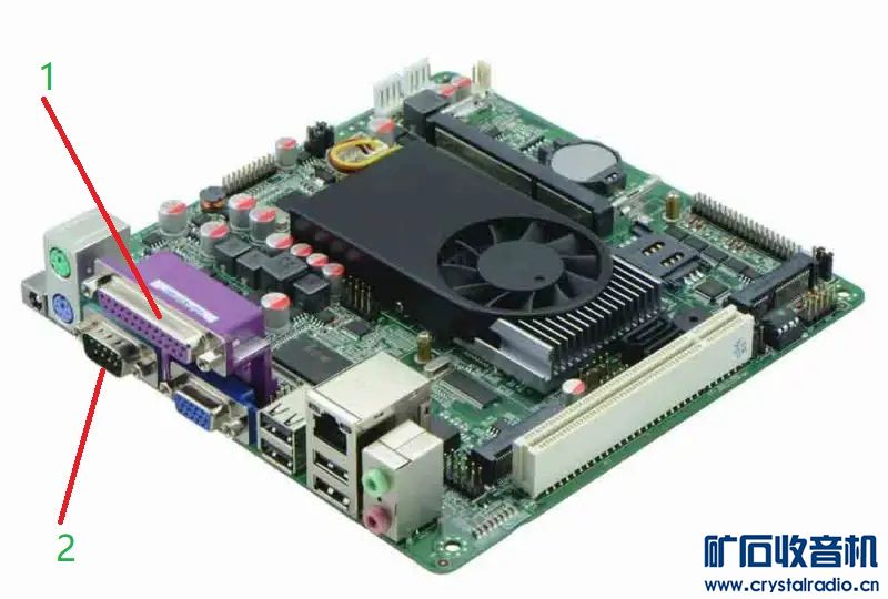

想问一下25PIN接口能转成USB接口吗?一台日本设备,有个25接口的加密猫。像升级电脑升级不了,新主板都没 ...
如果机箱空间足够,用pci或pcie转25针串并口啊,比usb的相对稳定,
发表于 2022-9-3 13:07:06 | 显示全部楼层
一般都是USB转其他的接口,USB口除了用PCI-E转其他的都比较麻烦。

发表于 2022-9-3 14:32:35 | 显示全部楼层
谢谢您的回复!有卖的吗?一会网上看看

发表于 2022-9-3 14:53:15 | 显示全部楼层
09120408 发表于 2022-9-3 14:32
谢谢您的回复!有卖的吗?一会网上看看
有啊,先看看主板上是什么插槽,pci和pcie的不通用,而且同样25针,还可能分串口并口,
以前制作过游戏手柄,那货更挑剔,只能用主板上的并口或者isa卡转出来的,用pci转的也不行

发表于 2022-9-3 17:46:23 | 显示全部楼层
以前制作过游 ...
现在主板都是PCIE的把?不贵就买一块试试,串口并口就不知道了,不太懂
发表于 2022-9-3 21:30:43 | 显示全部楼层
以这图为例,1号是并口(母),2号是串口(公),孔就是母的,针的是公的,但在早期主板上,还有类似1号的,但是是公头,那就是25pin串口
发表于 2022-9-3 21:48:10 | 显示全部楼层
ceceky 发表于 2022-9-3 21:30
以这图为例,1号是并口(母),2号是串口(公),孔就是母的,针的是公的,但在早期主板上,还有类似1号 ...
谢谢您的回复!就是这个紫色的插座,厂家配了一个加密狗插头,插上才能作图和传输
发表于 2022-9-3 21:49:06 | 显示全部楼层
早期caxa加密狗也是这个接口,后来升级到usb的了
