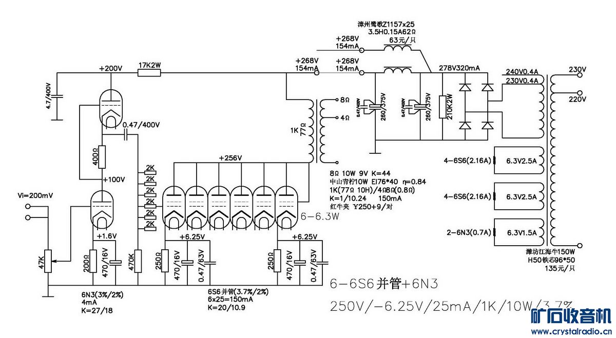

上某宝查了一下,前几年2元3元一只的电子管见不到了,目前最便宜的是4元5元一只了,而且都是功率很小不能做输出管用的,能做功率管用的都在10元左右一只了。6S6-T是可以做输出管用的比较便宜的了目前10元一只,查了一下曲线图,6S6-T接成三极管的曲线线性还不错,坛子里也有用这个管子做三接单端的。于是乎我就画了一个6管并管单端的图(目前还没时间做出来,明年元月份退休后再做),发出来请大家拍砖,多提意见我好再改进。

6S6,十元一只。六只60元,双声道就是12只120元。那如此为啥不买6P3P呢

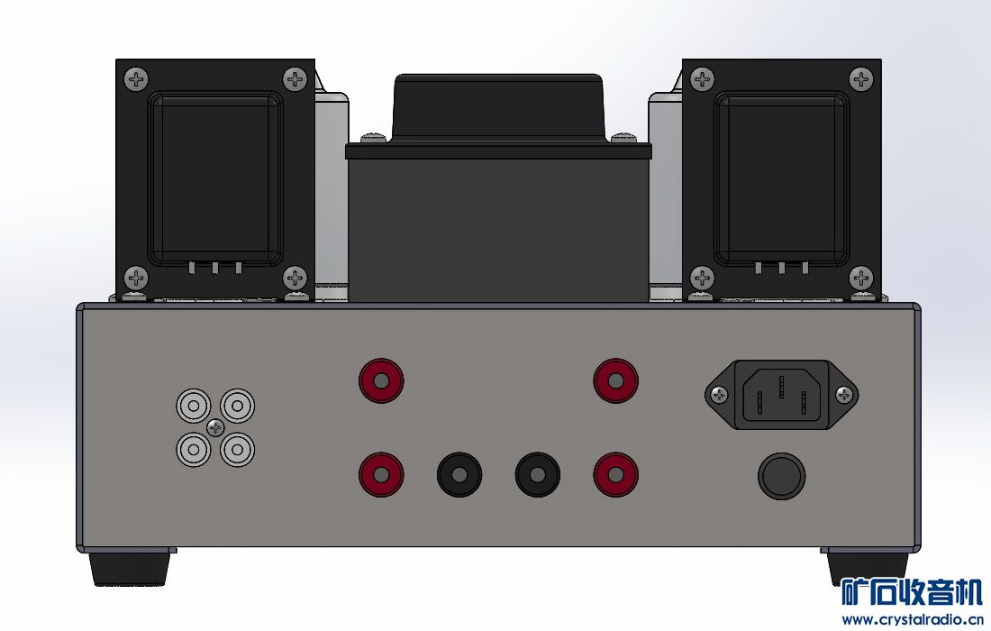

3D图用SOLIDWORKS软件画的,我是个机械工程师,上班整天就是用这个的

6S6线性极佳,但由于是超高跨导设计,离散性极大,我测试这个管的苏联近似型号6e6P-E,总共48只,同屏压同栅压下屏流能差出一倍以上,6并联没法配对了,建议每根独立阴极电阻和阴极电容自偏压

6S6推挽,输出功率八瓦,效果不错。

6S6跨导太高34MA/V,6只并联达2百多,还没有见过,等待你实验的好消息。

一只管子10元,一个声道6只,就是60元。而且为了管子一致性(并管),需要多少只管子可以选出来?有这投入和精力,玩专用功率管不好吗?

这个不如用6N1多管或6N6多管并联
