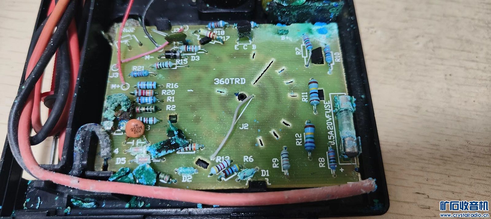

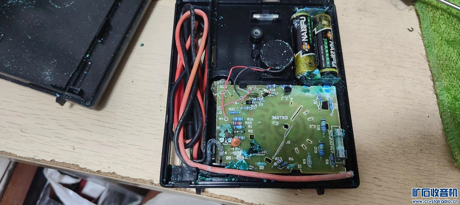

请问怎样把这些电池液弄脏的电路板清洗干净?

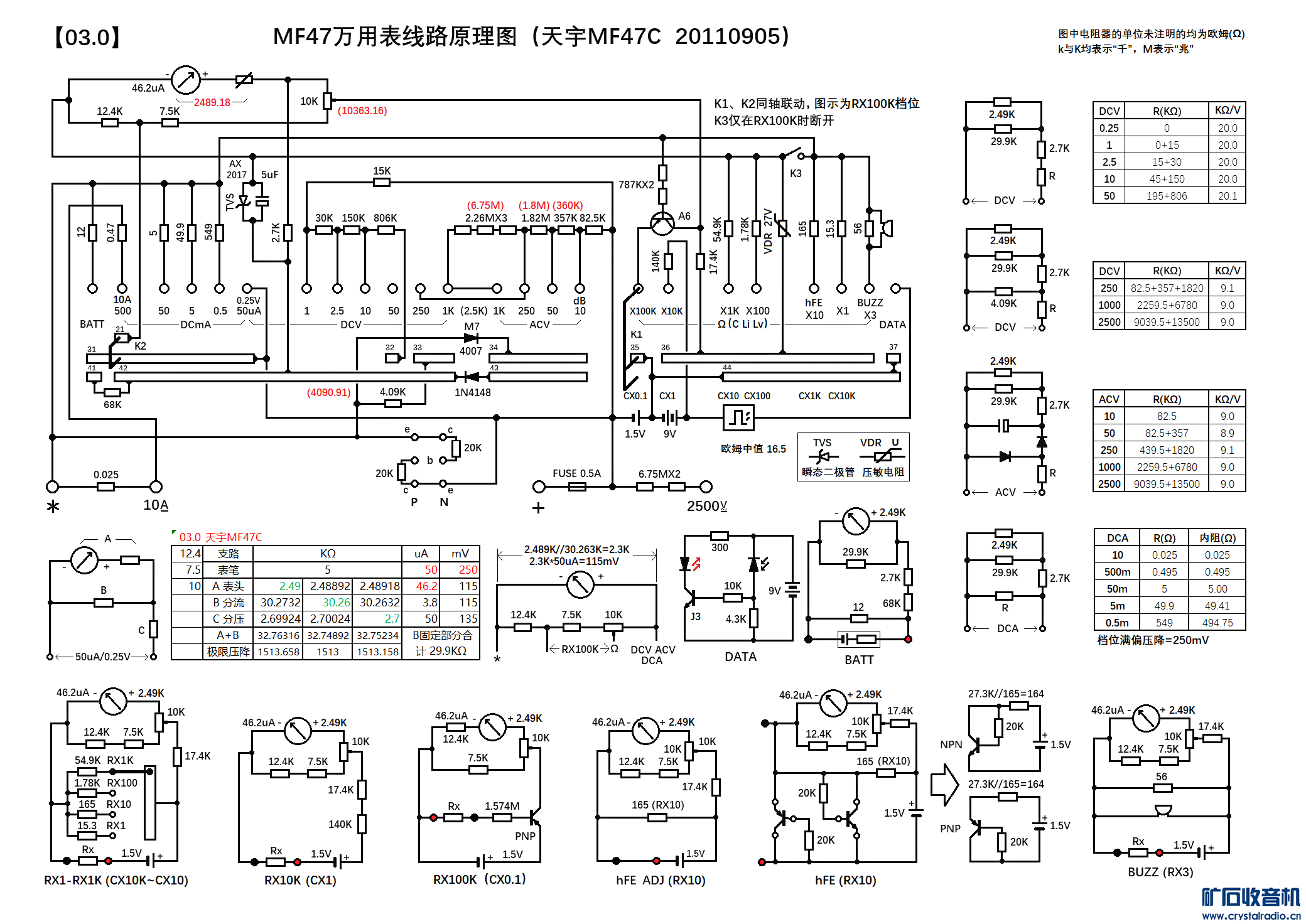

奇怪,这表难道就是传说中电阻档内部有放大电路那种?具有Rx100K电阻档应该100K/伏那种10uA表头那种!这个 ...
有RX100K的不多但也不罕见,比如天宇的2款表,其中MF47C的测量电流是1.5V/(100k*16.5)=0.91uA,47L是1.5uA。

费老劲也难于解决2大问题:
1、pcb开关那部分pcb铜箔的镀层。如果镀锡,将很快出现接触不良。
2、pcb板渗入漏液后引致的漏电问题。高压档、x10k易受影响。
所以,还是将其废物利用,用来改指针式电容esr表等比较合算。
发表于 2022-9-1 21:08:13 | 显示全部楼层
废了。
如果表头好,重新打板做一个未尝不可。那个弹簧片,也要考虑,自己弄不能解决。
发表于 2022-9-1 21:12:14 | 显示全部楼层
看着不真,开水烫完抛光

超声波清洗机加上清洁剂可以试一下
发表于 2022-9-1 21:31:39 | 显示全部楼层
牙刷刷过后泡洁厕净,元件全部拆洗,烘干,镀锡,重装,导线全部换新。呵呵,就是“折腾”。其实还不如买新的。因为是假货!

这对南孚电池真是太坑人了,漏液也太厉害!不过银两还不多放弃吧,折腾不起呀,折腾完了可能还是个山寨货。如果是正宗日本三娃……表头也是好的,不亏也值这些银两,一般三娃360系列的指针表都是张丝表头。

印版棉签加无水酒精。电池簧片用什锦锉与砂纸 9V电池接釦或簧片?

看表头,妥妥的国产内磁表头。
发表于 2022-9-2 07:17:41 | 显示全部楼层
就一个指针表而已 , 普通维修工具  ,  有什么宝的   , 随便一个品牌都能用几年  ,这应该是保存环境不好 ,比如煤矿里面的环境  ,高温高湿就这样了,坏的很彻底,也不值当修的 ,再买一个继续用 ,
