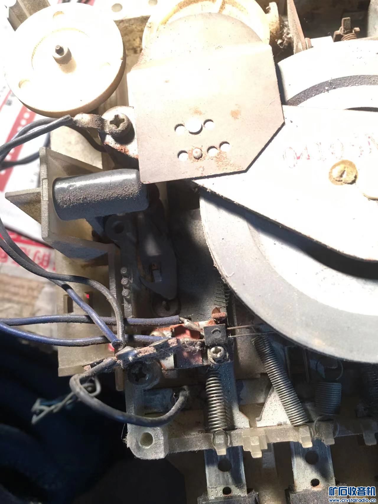

前几天跟街上收了台三洋9994收录几,变压器被拆走,机芯也被别人维修过,改过机芯上的播放微动开关,断开背面的,给正面自己加了一个,我准备还原回去,谁有或者知道这个机器的机芯上微动开关的接线?正面一个背面一个,需要接线实现功能

正面是接两根蓝色电线的那个开关,被人改过接电机通断了,背面那个开关被拆了线,不知道是什么功能,这个机器的维修资料好少啊?是不是都在保密

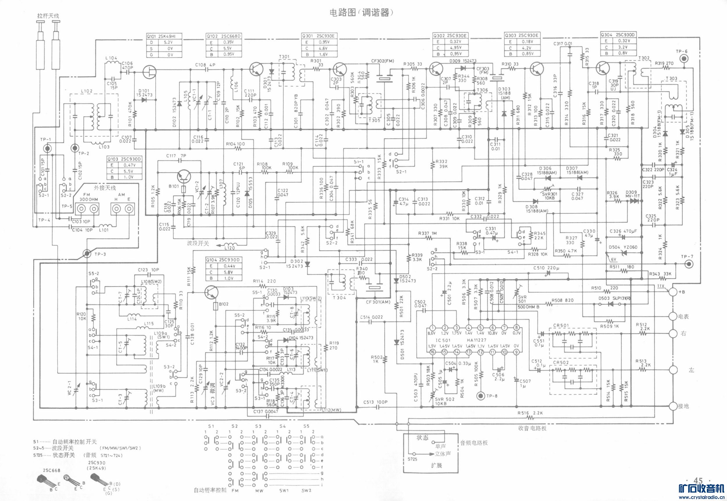

谢谢朋友的热心,我再研究一下有三种机械开关
 楼主| 发表于 2022-9-1 20:16:22 | 显示全部楼层

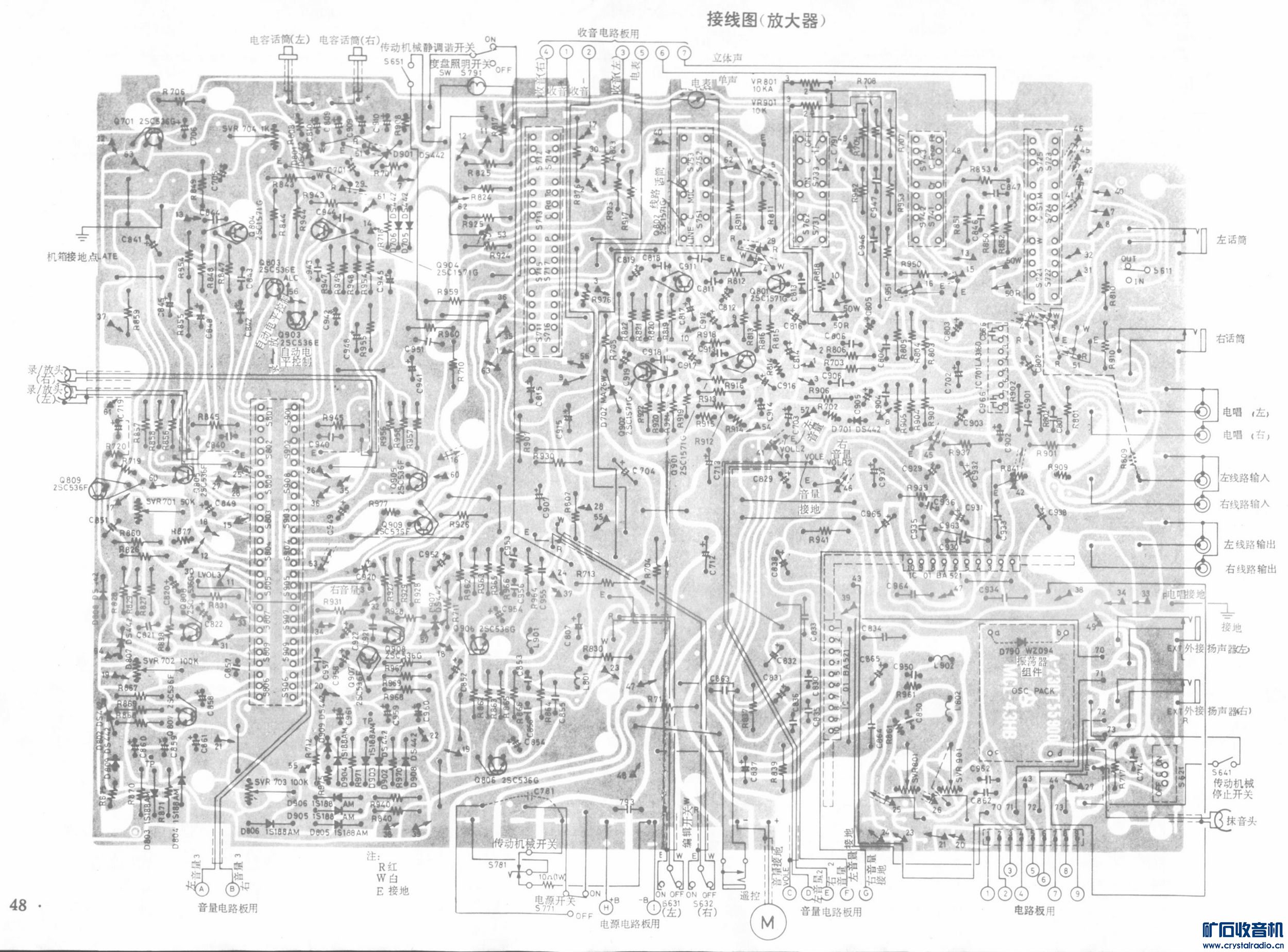

图纸上有三种机械开关,分别是传动机械静调谐开关,传动机械开关,传动机械停止开关。对应不上来机械上的是哪种

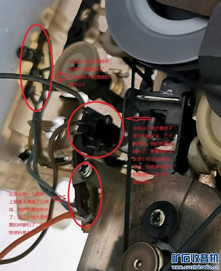

磁带机芯上面两个开关,对应不上。看图也有点懵。开关太多了,有三个关于机械的开关,分别是S781传动机械电源开关,S641停机开关(传动机械),S651工作静调谐开关(传动机械)
 楼主| 发表于 2022-9-2 12:22:26 来自手机 | 显示全部楼层

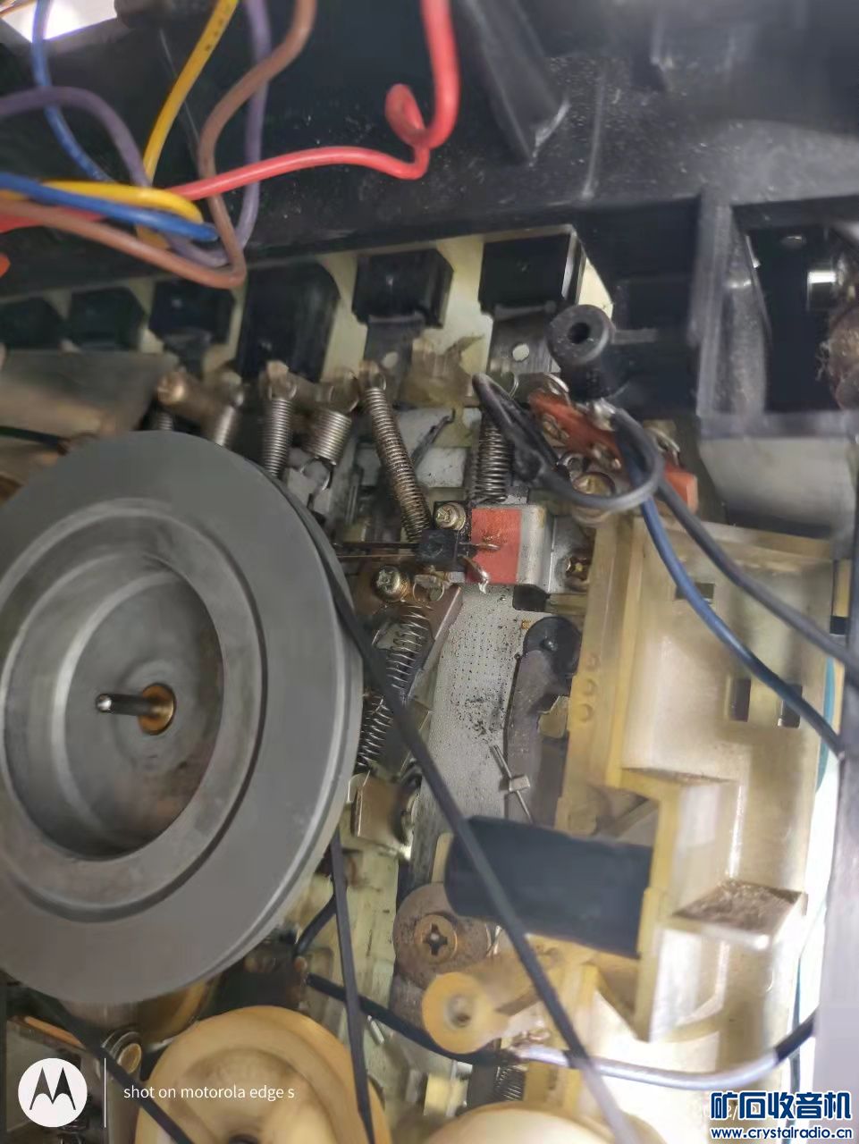

我发现这个机芯上面至少有三个微动机械开关,其中有两个被人为改过位置了。

机芯开关全改乱了.现在按别人的维修视频截图摸索了正确的位置。但发现还缺开关,电机串联电阻的那个三触点开关
