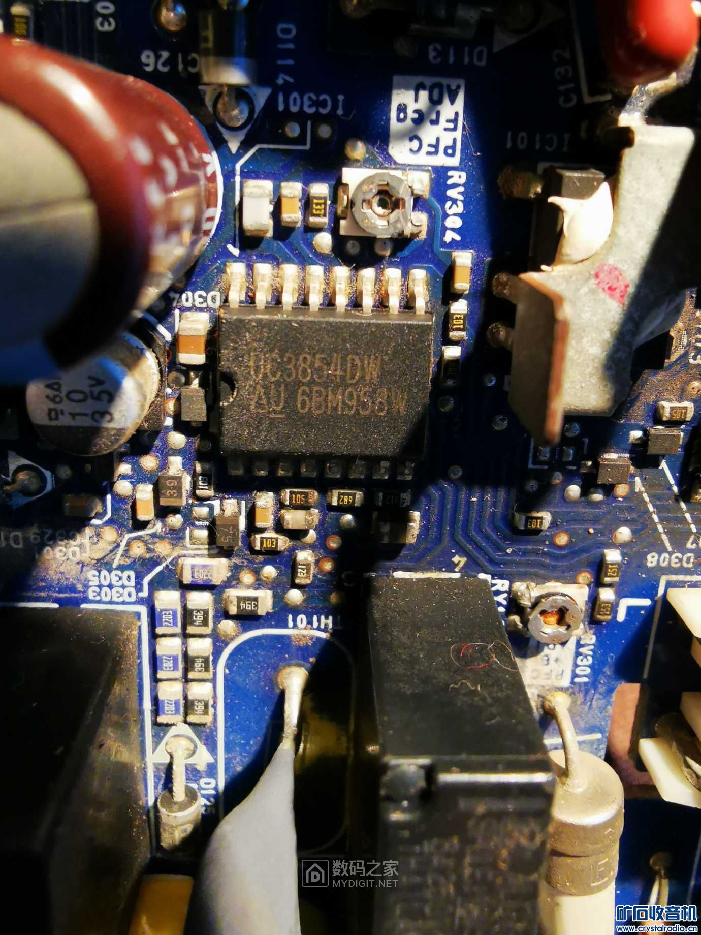

我有一个索尼ASP227的电源,以前多用在索尼游戏机上。这个电源的主控芯片也是UC3854.想改成可调电源,请教怎么改??
发表于 2022-11-12 20:28:42 | 显示全部楼层
索尼APS227的图片
发表于 2022-11-12 20:35:46 | 显示全部楼层
跑电路找到IC303(LM339)上面有一个可调电阻RV301,一端接地,一端连接UC3854的11、7脚和高压直流电容正极(通过分压电阻)。
 楼主| 发表于 2022-11-14 09:16:06 | 显示全部楼层
建议找找相关sony原理图,光靠实物操作难度怕有点大
