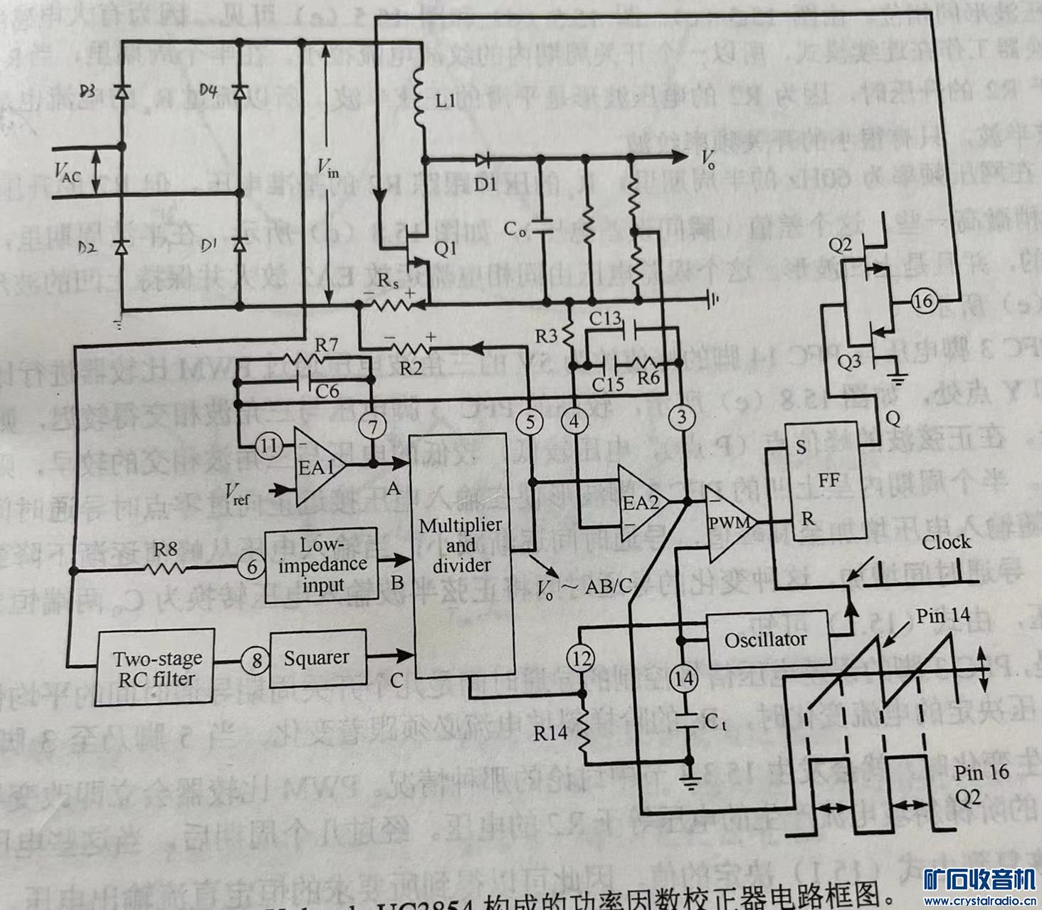

我们知道,UC3854是一款PFC芯片,目的是使得输出电压和电流同相,即电阻化,同时输出电流还必须正弦。
从其框图上,实现这一目的的核心是3、4、5脚。5脚是入端源头来的电压,根正苗红;4脚代表电流输出,需要4脚朝5脚看齐,最终的目的是把4脚纠偏到5脚同相位。而纠偏的手段就是靠误差放大器输出3脚去反馈4脚,使之最终和5脚同相。
但3脚的输出网络就是一普通的滤波电路(C13、C15、R6),这个能起到纠偏相位的作用吗,这里面的原理谁清楚,麻烦给说一下
发表于 2022-9-1 09:32:29 来自手机 | 显示全部楼层
其实这些电容是负反馈网络的一部分,通过这些rc网络来产生和控制零点、极点的位置,减缓相位移动的速度,确保闭环后整个系统稳定。
发表于 2022-9-1 13:10:24 | 显示全部楼层
5脚是输入电流采样,6脚是输入电压采样
LZ不清楚PFC的功用?以为目的就是产生正弦波?
PFC不是自己创造出一个正弦波,只是对原本的电压波形斩波,尽量使初级端电流波形(包络波形)和电压波形一致就行。
假如输入的是稳定的直流电压,他也创造不出正弦波出来。

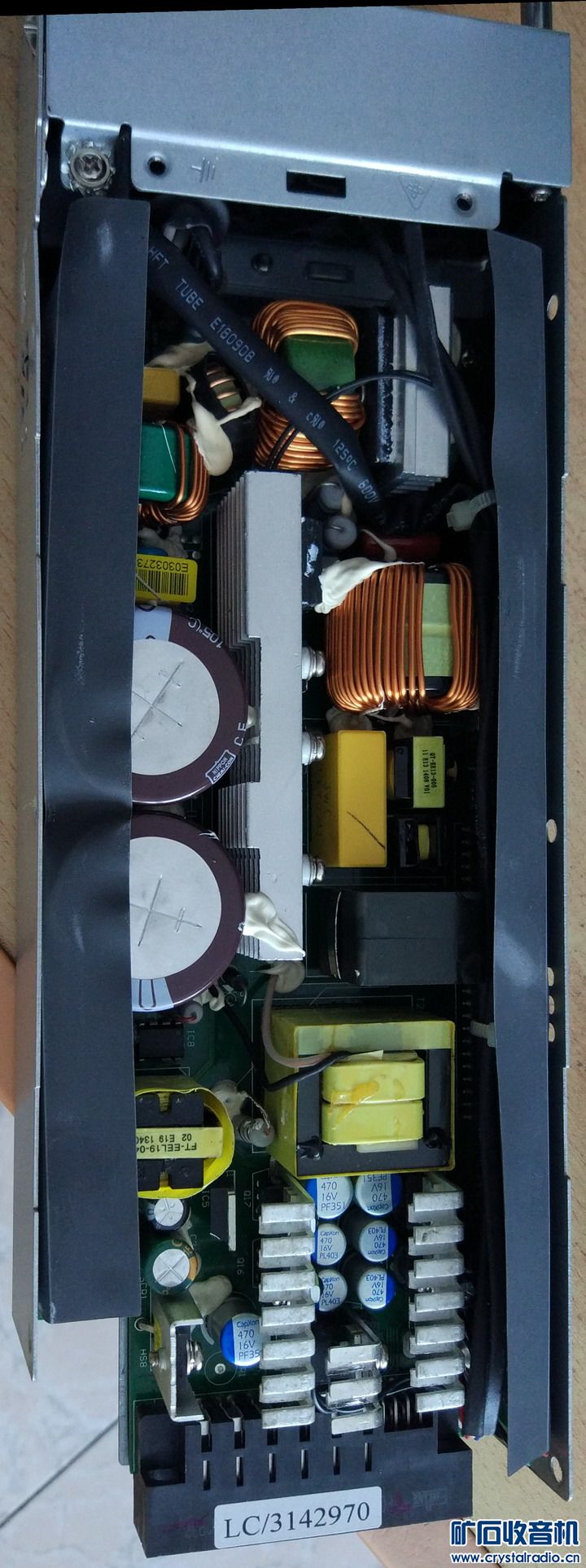

以前邮购了2台37V8A的据说是通讯基站上用的开关电源
原来想用它们做一个半导体致冷的小空调或者小冰箱,然后一直没动手,结果吃灰了很多年
里面当时看看挺复杂高档,现在来看,发现也没那么高档
似乎就是一个UC3854N控制的主动PFC电路,和一个UC3843控制单管正激开关电源电路
我原来有台老的ATX全汉电源,里面也有两个UC3843,一个用来双管正激,一个用来主动PFC
从这两个实例上看,主动PFC里面的文章还分高低档
 楼主| 发表于 2022-9-8 12:47:54 | 显示全部楼层
楼上的,用的正激,看那变压器还是铜带,功率不小哇
发表于 2022-9-8 16:49:39 | 显示全部楼层
楼主眼尖啊,我上次拆开了,凑近了看透明绝缘带下面,确实有看到里面的铜带
这个电源用UC3854N来做主动PFC,和以前一个ATX电源用UC3843来做主动PFC,两者电路上相比有何优劣?

 楼主| 发表于 2022-9-8 17:56:54 | 显示全部楼层
不过现在LLC流行,把原来正激的电感拉到原边来了,副边就不需要这么大电感了
发表于 2022-9-8 18:21:14 | 显示全部楼层
3854是平均电流型的PFC,原理上是利用输入的电压波形(正弦整流后全波)做电流的基准,用高频开关来跟踪输入电压,使输入电流波形接近输入电压波形。和D类放大器有点点像。
发表于 2022-9-8 18:30:15 | 显示全部楼层
是的LLC的好处,比较多
以前ADSL宽带中就用这种方式调制,效率高,用最少的电能实现抗干扰
下面这个730W的就是电感放原边了,输出MOS功率管同步整流,就直接固态电容了
 楼主| 发表于 2022-9-8 18:39:39 | 显示全部楼层
和市面上很多GaN管做的充电头很类似啊。黄色X电容旁那两个缠了胶带的小型电感是干吗的。
