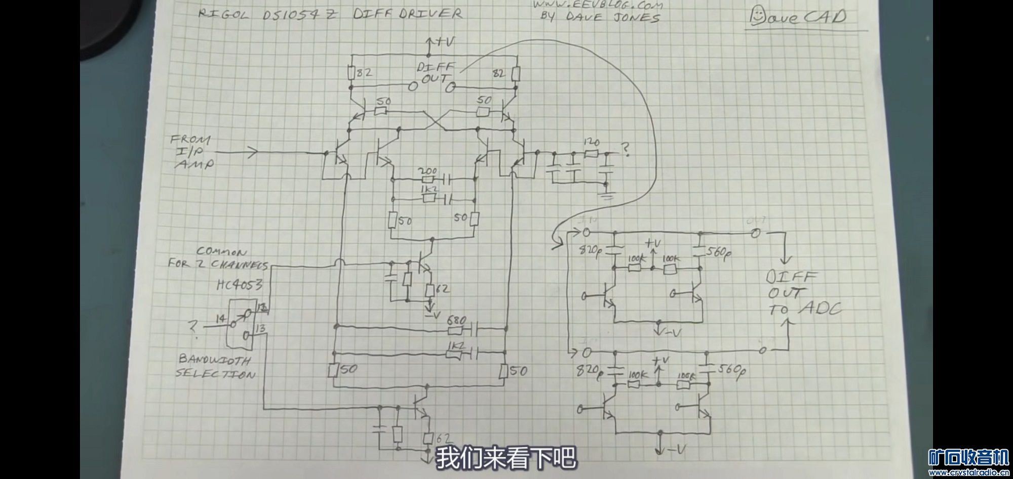

一两块钱的高速运放基本没有。但参照TL592等运放的内部结构,用最便宜的射频晶体管2sc3356之流搭一个还是有可能的。
事实上普源的DS1054模拟前端就是分立件搭起来的,国外的eevblog拆解过
