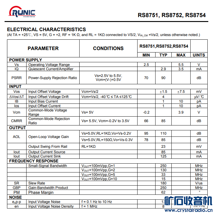

找个低成本高频高增益放大器将0.2V100MHZ放大十倍
发表于 2022-8-31 15:04:34 | 显示全部楼层
闻太师 发表于 2022-8-31 14:10
1、2块钱,如果是指金币还是有可能的
RS8752XK 嘉里创报价1000+:¥1.22
增益带宽积(GBP):250MHz
压摆率(SR):180 V/us
电源电压:2.5V ~ 5.5V
楼主要求:0.2V放大10倍,按带宽积来算,估计需要2个放大器来组合.

250MHz的GBP,两级放大,假设每级增益是3.16倍,每级的闭环带宽80Mhz左右。再考虑寄生参数,每级闭环带宽 ...

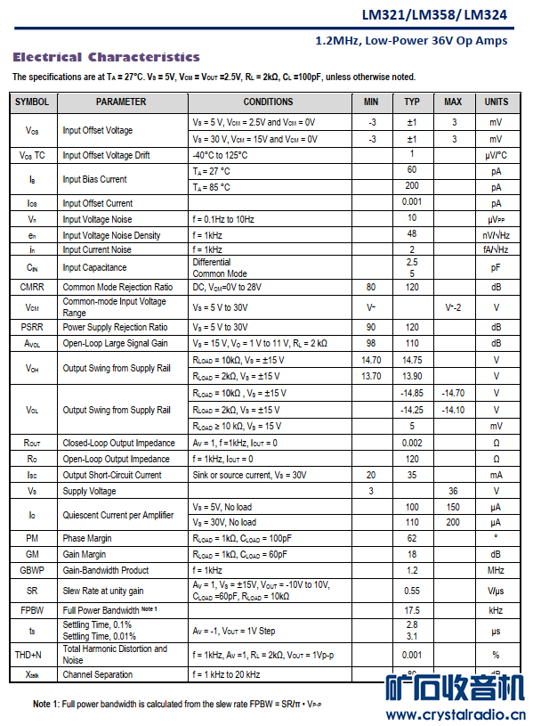

万事先贴图
楼主这个价格要求,只能找国产运放,而且国产运放经过这么多年发展已经非常不错了,特别是RUNIC(润石),3PEAK,SGMICRO(圣邦微)这三家.
我说的两个放大器指两个RS8752XK也就是4个高速运放组合,按G=1.8组合(需要微调增益到10), 理论带宽138MHz ,输入失调电压 ±1.5mV 理论上10倍误差小于1% ,实际会受其他因素影响误差会增大,这个看楼主设计能力,比如PCB布局,元件选型等因素.
另外再看0.1-10Hz的噪声,13uVpp,满足DC放大需要,当然楼主没提噪声需求.
单就算是用2颗RS8752XK,也满足楼主的价格需求.
另外再贴个3PEAK的LM358数据表,这个还是你认识的"358"吗?

发表于 2022-9-1 11:46:51 | 显示全部楼层
闻太师 发表于 2022-9-1 10:44
抛开别的,咱就说带宽这一项。按你的说法:
4个高速运放组合,按G=1.8组合(需要微调增益到10), 理论带 ...
确实是我想当然了,忘记每级放大器带宽要/根号2=0.707这个系数.
按理论上讲GBP=250MHz确实达不到楼主要求,误导楼主了,多谢闻太师指出错误.

RS8752 180V/uS摆率,在100MHz最大不失真输出0.57Vp_p,计算下不知对不对。另外输出1Vp_p,小信号输出带宽参数是否还适用?看过几个AD运放数据表,大信号输出带宽相对小信号带宽有所下降。
发表于 2022-9-2 10:55:19 | 显示全部楼层
小信号带宽时,是不受运放压摆率限制的,但当输出是大信号时,除了考虑带宽,还要考虑压摆率的限制.
0.2V放大10倍,就是2V输出了,对于5V供电来说是大信号摆幅了。
放大器电路的大信号带宽,压摆率是瓶颈
