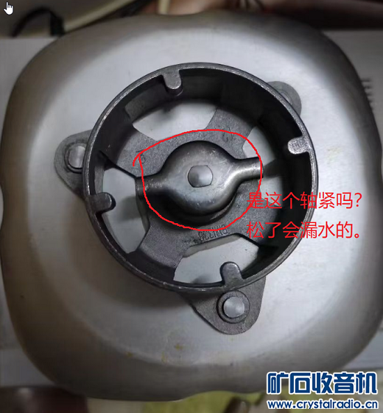

楼主: 南方收音机
面包机的搅拌棒用手转动觉得很紧,又不能拆开转轴,有什么办法?

 楼主| 发表于 2022-8-29 21:04:23 来自手机 | 显示全部楼层
面包机能正常工作,皮带也正常,但转轴太紧对马达和皮带不利。转轴是不锈钢的,就用转铀本身铆定的。

发表于 2022-8-30 10:20:15 | 显示全部楼层
这玩意我修过,基本上没得修,橡胶轴承老化了,缝隙加大,面粉掉进去烤焦固化了,你会发现搅拌的面团有黑色的东西。橡胶轴承基本买不到,厂家有但是维修费不划算,最后直接在淘宝上买一个桶。
 楼主| 发表于 2022-9-2 18:23:48 来自手机 | 显示全部楼层
小肥猫 发表于 2022-8-29 12:19
我家的也有同样问题,在桶内搅拌轴加点食用油,再放回面包机里通电空转一回,食用油摩擦后会变黑,要把黑油 ...
谢谢你,按照你教的方法搞好了。
