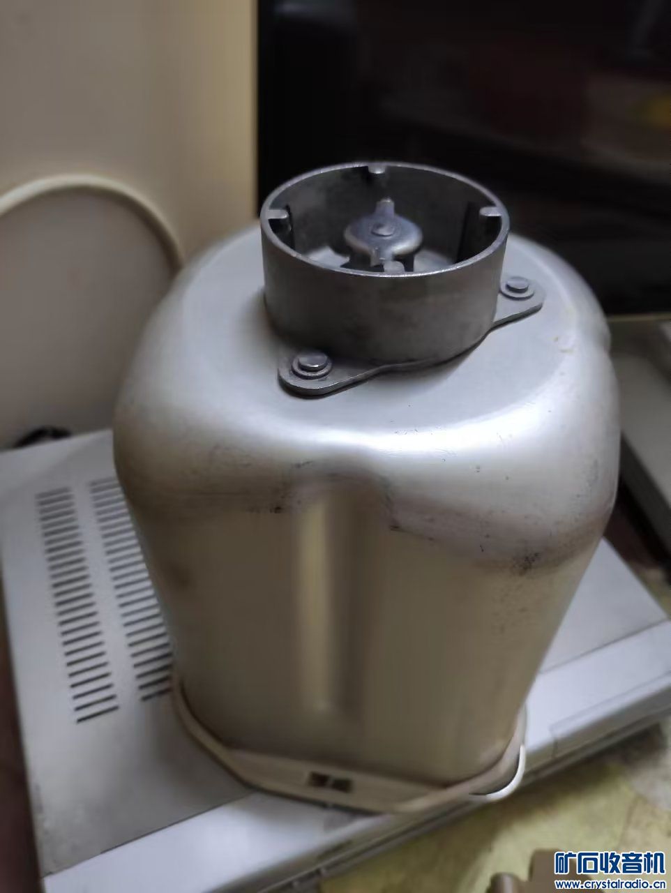

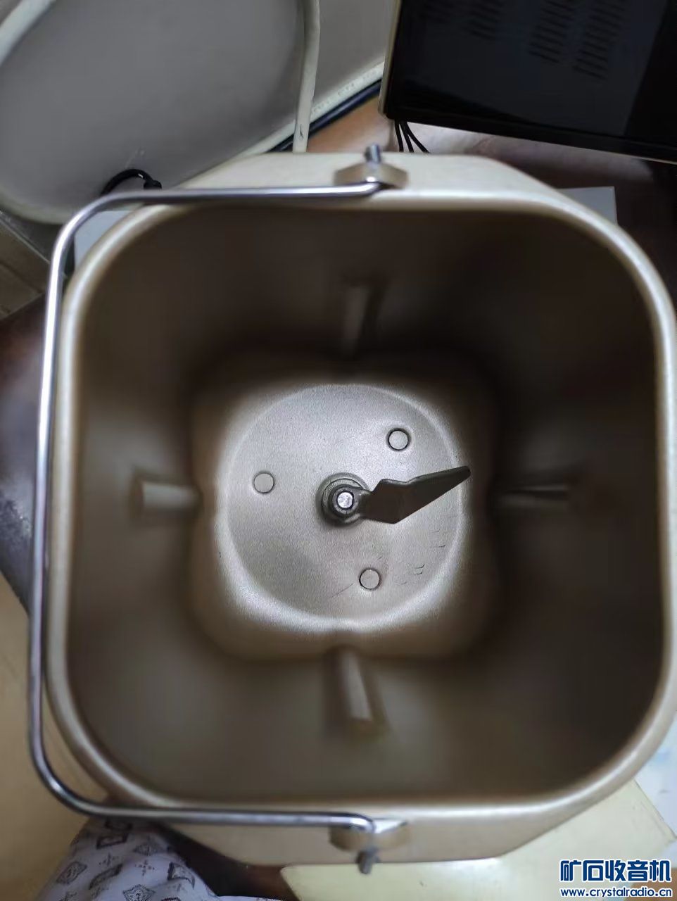

 楼主| 发表于 2022-8-28 23:54:20 | 显示全部楼层
bobby_jack 发表于 2022-8-28 22:35
面包机的搅拌有好几种形式,多数是装在底部,但也有侧面或顶部。不知楼主是哪一种,是否可上个图。
发表于 2022-8-29 08:38:07 | 显示全部楼层
皮带传动,很紧的,如果皮带坏了,缠住了会更紧。我给东菱面包机换过皮带。

发表于 2022-8-29 12:19:07 | 显示全部楼层
我家的也有同样问题,在桶内搅拌轴加点食用油,再放回面包机里通电空转一回,食用油摩擦后会变黑,要把黑油擦掉,再下料做面包,不是面包和面会把黑油加进去了
发表于 2022-8-29 12:20:10 | 显示全部楼层
面包桶就是金属搅拌轴加胶轴套的结构

 楼主| 发表于 2022-8-29 20:04:18 来自手机 | 显示全部楼层
bobby_jack 发表于 2022-8-29 15:54
由于这种类型面包机的轴在底部,面粉及其它食料非常容易滑入轴套里,并被高温烘焦,造成轴被卡死。而且 ...
面包机的轴是是铆合的,如果是用螺丝的话就可以拆下来清理了。
