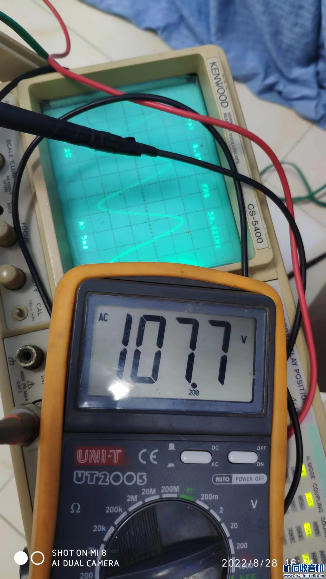

手里有舞台功放,实测不失真50HZ正波输出电压能达到107伏,问可以用来直接驱动8只30瓦的110伏的定压音箱吗,会不会烧功放

发表于 2022-8-30 06:52:10 | 显示全部楼层
jckm 发表于 2022-8-30 04:28
音柱箱子都有七十伏接口,你8只这种箱子并联正好适应这种定阻功放输出阻抗范围。不过定阻功放不同于定压功 ...
“音柱箱子都有七十伏接口“,人家楼主己说;是30W音箱,你能硬改人家的音箱为有七十伏接口=的音柱
你8只这种箱子并联正好适应这种定阻功放输出阻抗范围;楼主己测功放输出约107V。那我给你算
   你推荐的75欧接口交流电压值;电压等于功率乘以电阻30Wx75,为2250,把2250开平方,不到50。而楼主的功放
端子是107伏,您推荐的接口只47V,怎么个正好适应?硬接上75端子喇叭承受四倍多功率,几十秒毁!
   您的思维和无数惯于直流欧姆定律计算交流阻抗的师傅们一样;
   两个四欧四瓦喇叭,串起来能接入400W功放的八欧端子吗?
快咀的人没半秒,看见同是四欧,就答可以了.
其实;每个四欧四瓦喇叭只能承受四伏.400W八欧功放端子有57V 现在懂吗?
    所以;恒压供电喇叭电路的一切计算,为避免喇叭在不同功率下产生不同电流强度而是否超载的问题.
在计算恒压机与喇叭匹配;先以供送线距离计算线路损失/用线粗细,来选定输送电压.
    以恒定的输送电压为依归.把喇叭集总功率与功放作比较;有70--100%功放功率的喇叭即可.
    如遇突然事故;如并机同播同一节目机之中,其中一台突然烧毁,而播放节目又万分重要;可降半电压输出增培承担
坏机的喇叭.例如150V降至75V,观察如无意外,再升至100V.但相信升到125V就极边缘了,可能要微减音量才不过载
    我曾经有这样的遭遇;在联播节目时突闪电倾盆大雨,重新起动胆功放后电流严重超表,于是从150降至100V
    再并上喇叭,负载屏流刚好,后查是路树压在输送线上
万分感谢您回贴支持分析讨论, 使我发掘出又一些定压输送的计算流程及要避免的欧姆计算方向,和定压线路长/中途
使用常遇事故.
    处理原则做法;降输出端子电压和随时查胆屏流--防止功放过载.石机则有UV表和UV灯灯以监察.别看手机悟事啊!
大功率远近距恒压机的广播员、值机员、责任如山!
