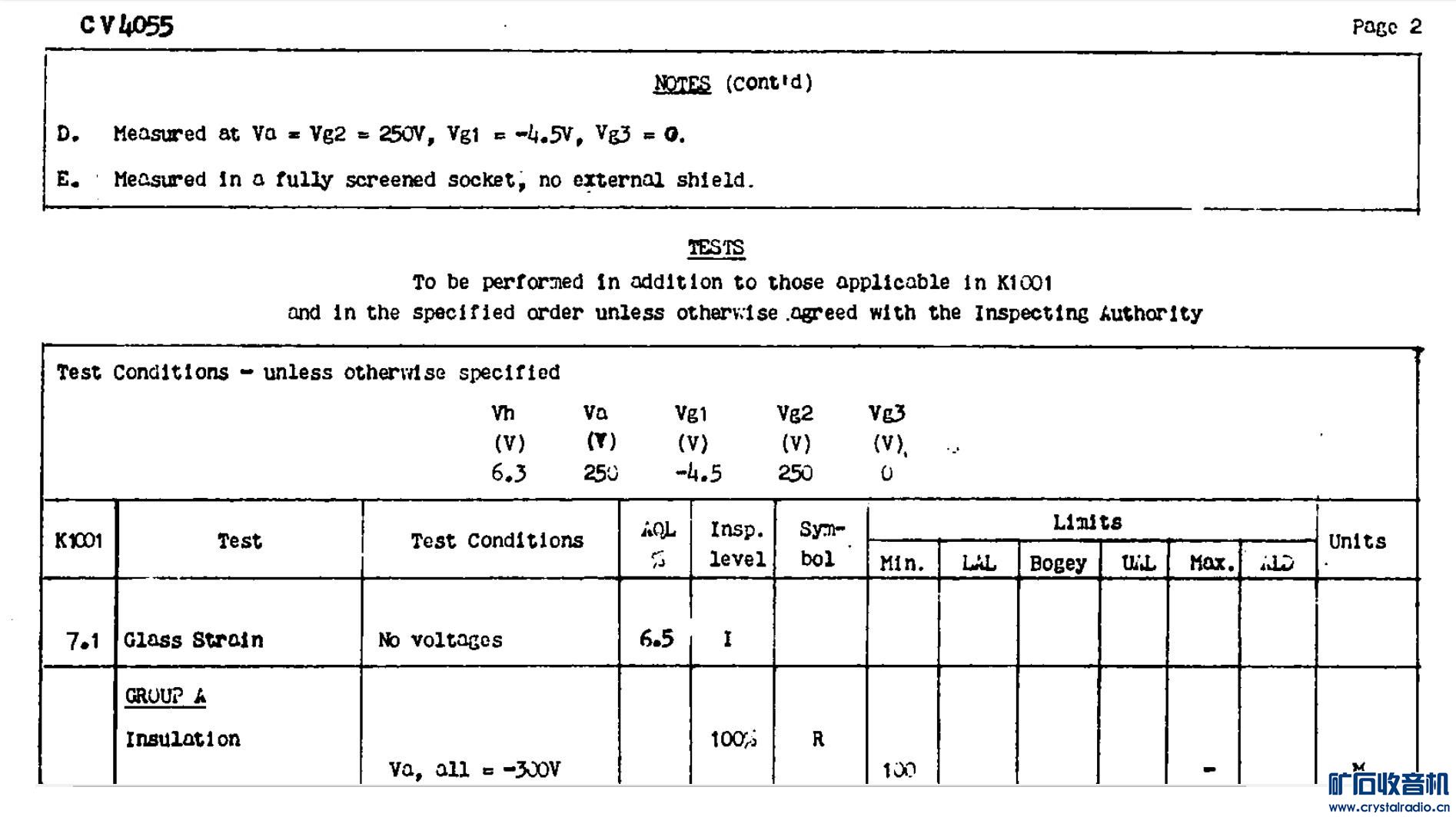

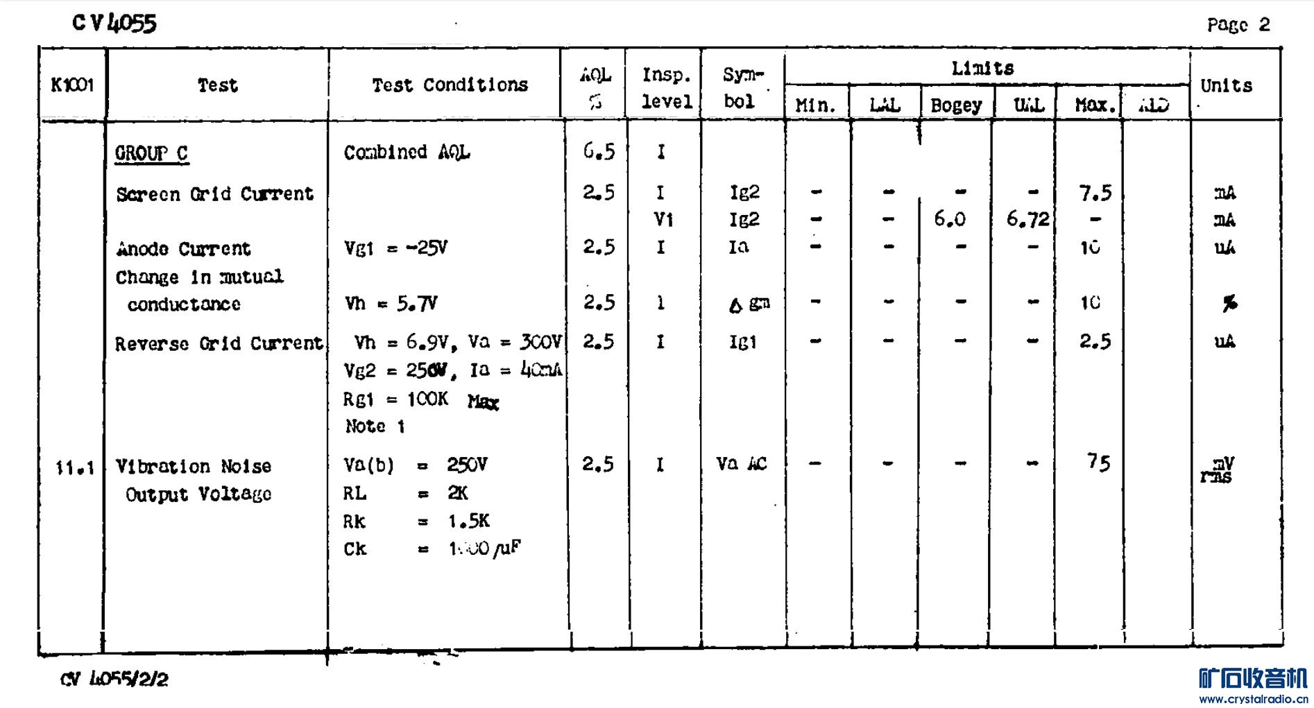

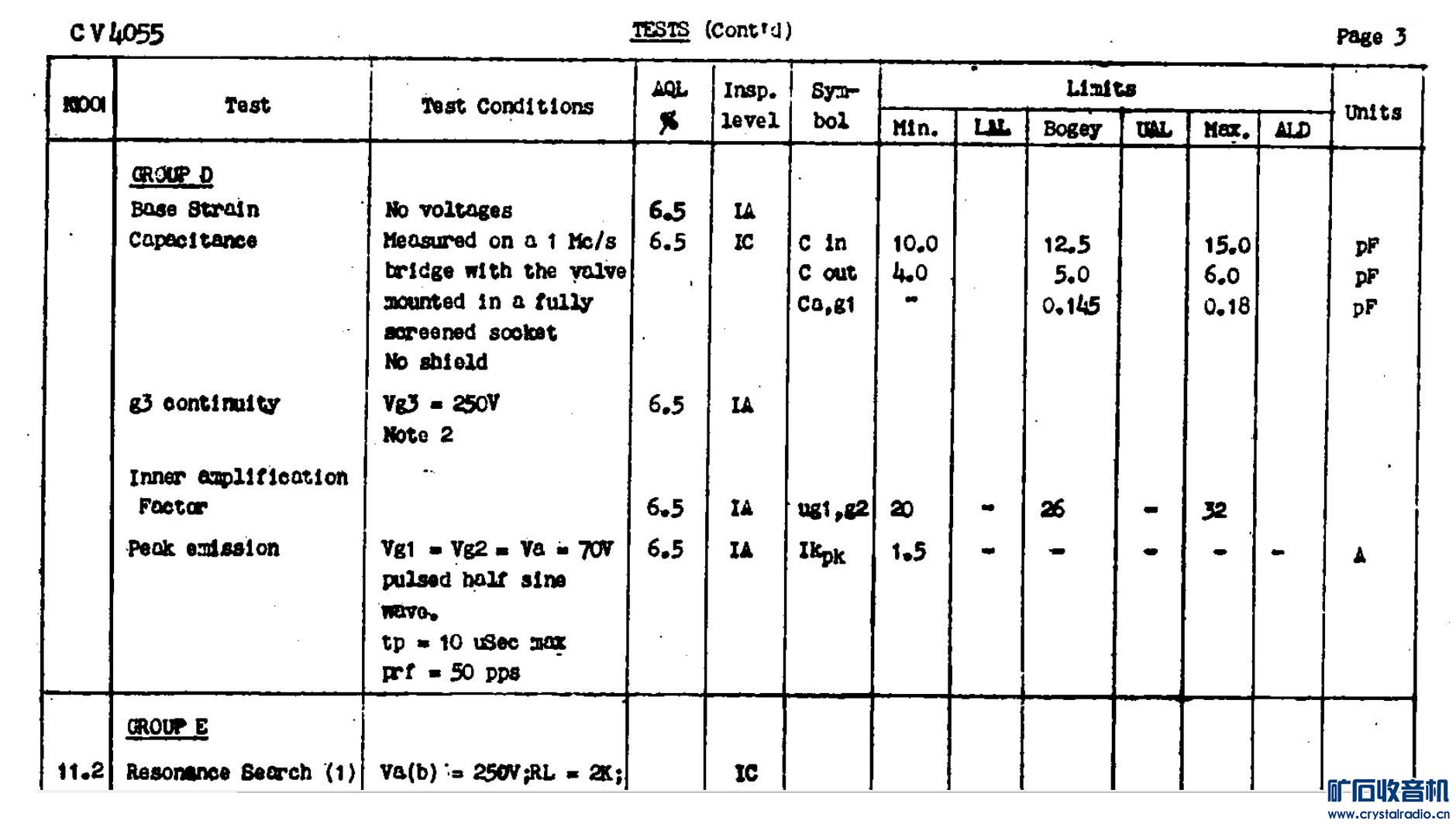

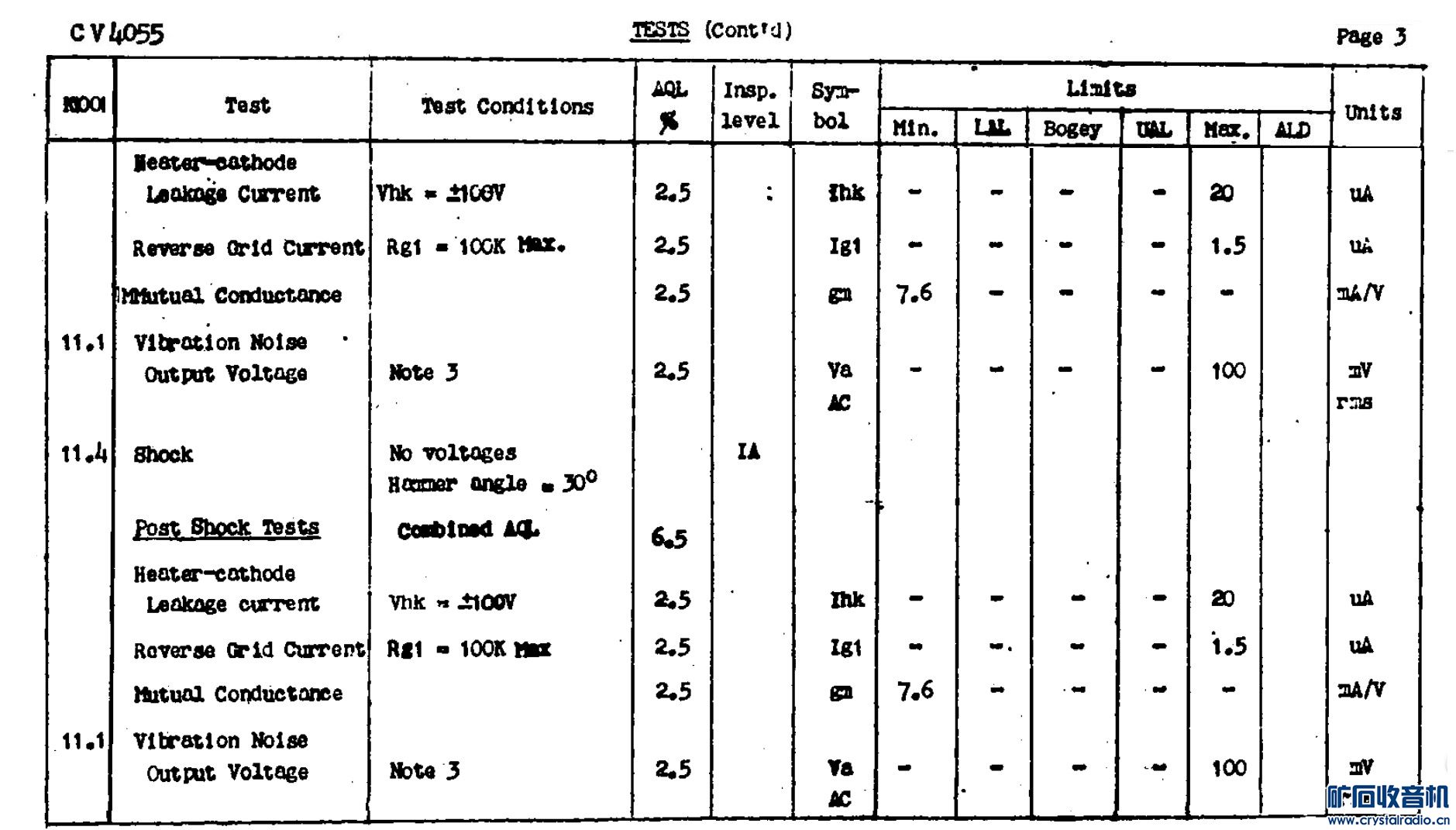

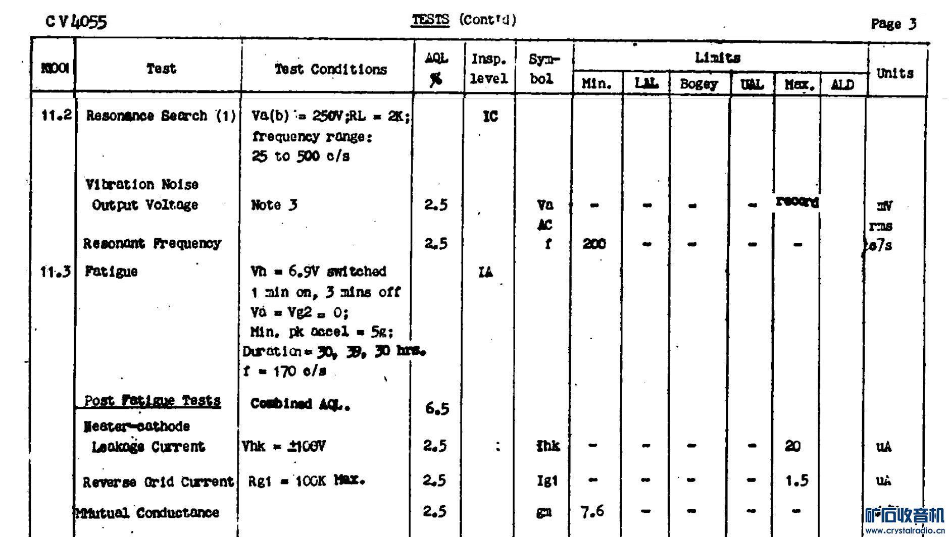

从这上面看,CV4055的屏极极限电压高(300V),是不是可以用到300V!
 楼主| 发表于 2022-8-27 21:57:22 | 显示全部楼层
CV4055参数:
 楼主| 发表于 2022-8-27 21:58:36 | 显示全部楼层
CV4055参数
 楼主| 发表于 2022-8-27 21:59:19 | 显示全部楼层
CV4055参数
 楼主| 发表于 2022-8-27 21:59:56 | 显示全部楼层
CV4055参数
 楼主| 发表于 2022-8-27 22:02:29 | 显示全部楼层
为了看得更清楚,我放大后截图(分几张图)。不费眼睛!
发表于 2022-8-27 22:11:09 | 显示全部楼层
柳下花言 发表于 2022-8-27 21:54
谢谢了!
不可惜管子可以用到300V,控制屏流不超屏耗就行。同时还得防止本地电源电压无故窜高。安全一点选280V左右就行。注意自偏时还要考虑阴极电位有个不足10V的高度。
