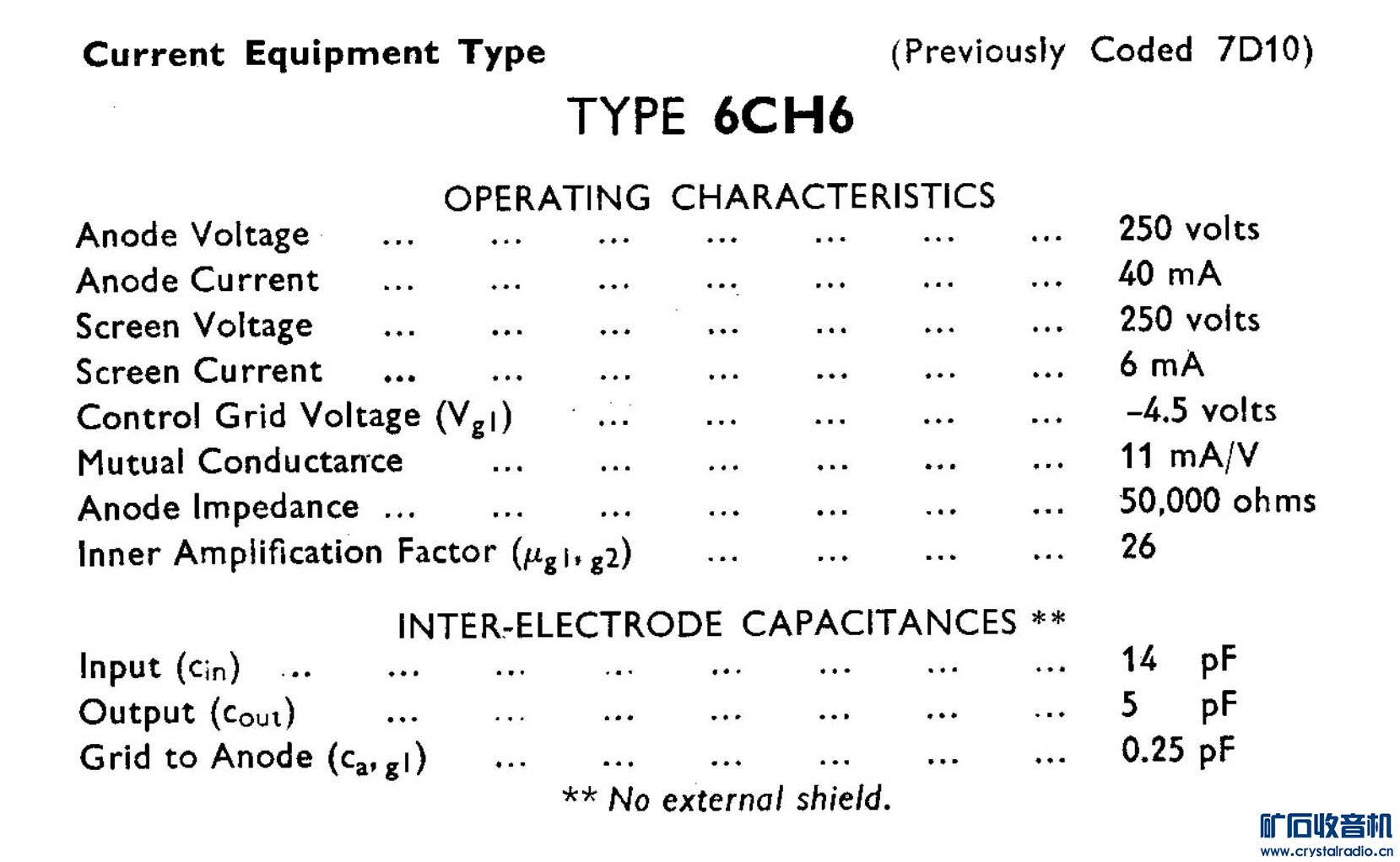

发表于 2022-8-27 06:51:43 | 显示全部楼层 |阅读模式

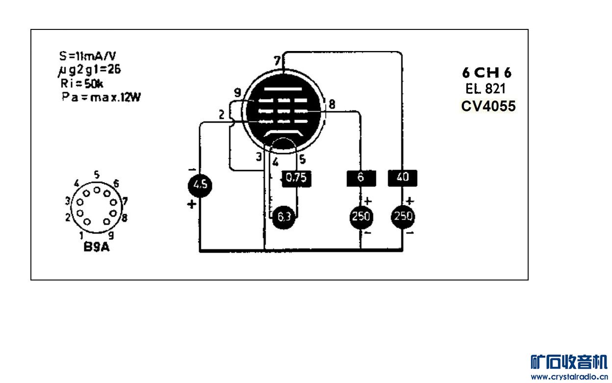

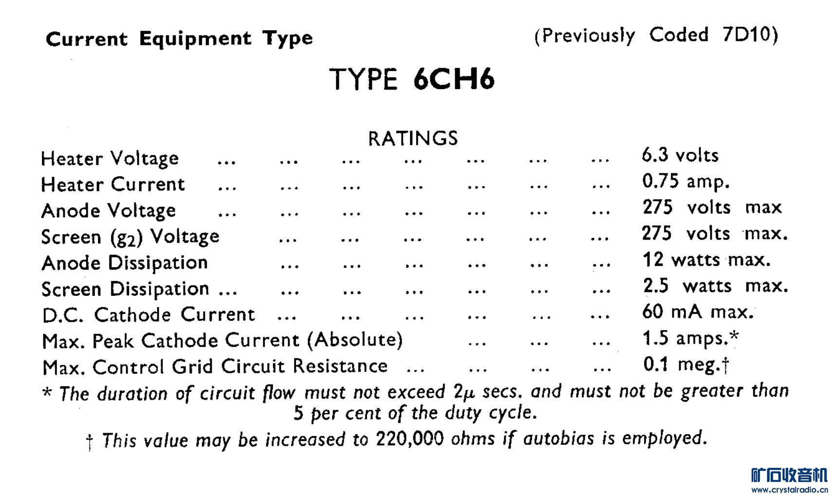

为了整这个6CH6推挽机,找到的6CH6特性参数:

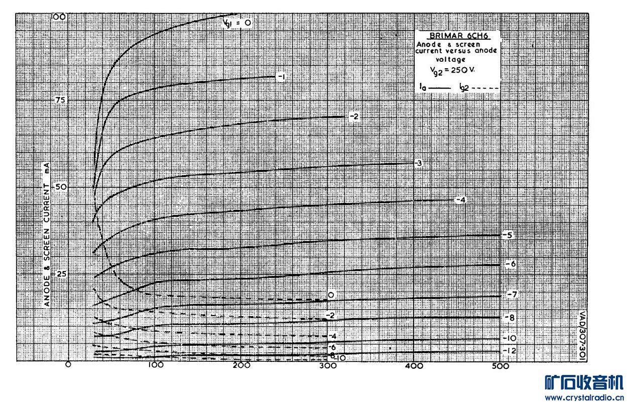

 楼主| 发表于 2022-8-27 07:03:42 | 显示全部楼层
6CH6特性曲线:
 楼主| 发表于 2022-8-27 07:04:28 | 显示全部楼层

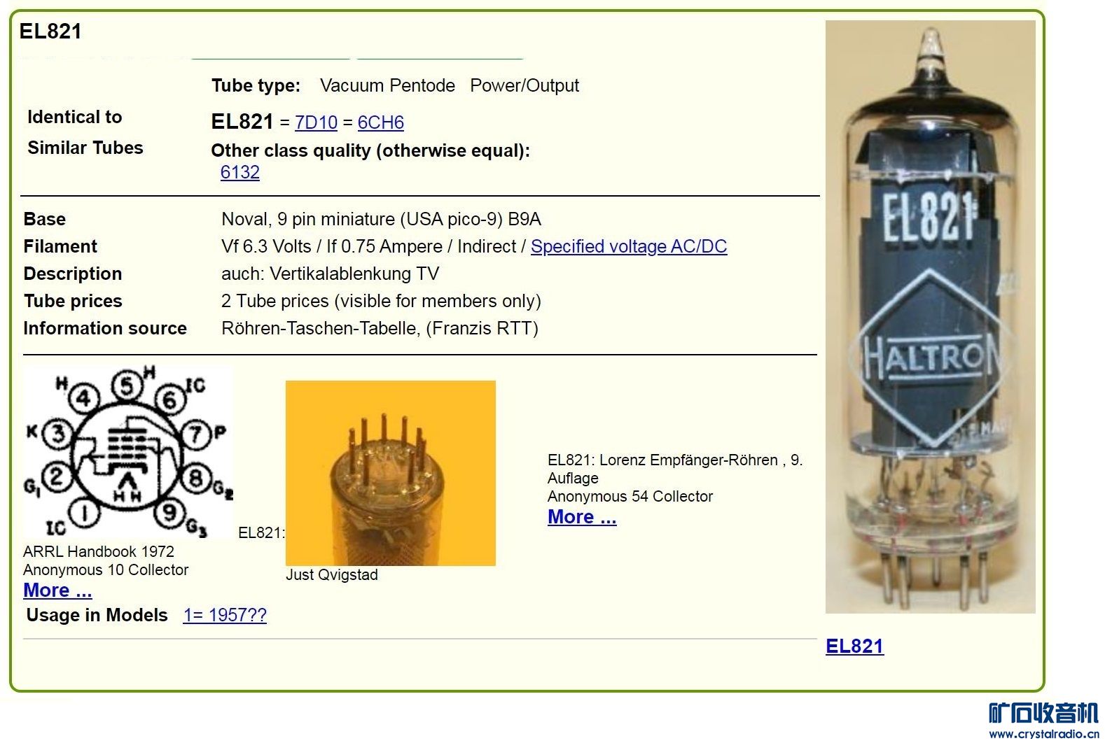

6CH6相似管
 楼主| 发表于 2022-8-27 07:05:17 | 显示全部楼层

6CH6应用图:

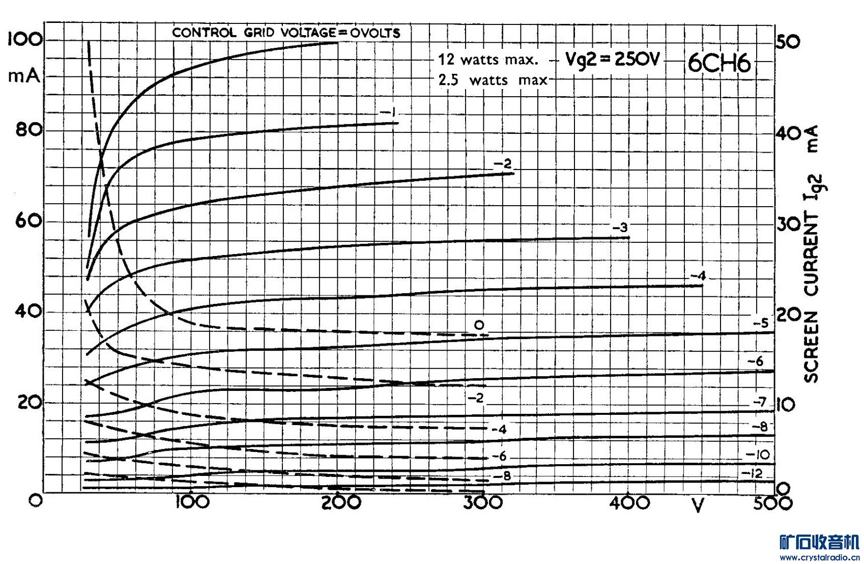

 楼主| 发表于 2022-8-27 07:12:09 | 显示全部楼层
6CH6(Vg2=250V)特性曲线(1).jpg 还有一个帘压相同而曲线有异的(第一图是与找到图都不同)
 楼主| 发表于 2022-8-27 07:15:59 | 显示全部楼层

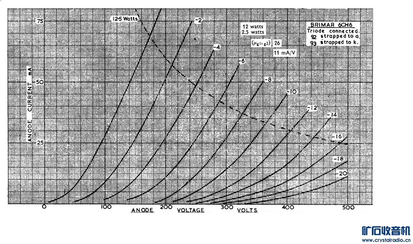

烦请问老师们:CV4055(6CH6)推挽,如何能输出功率更大?
CV4055(6CH6)是标准接法还是三结更好?
谢谢--先!

 楼主| 发表于 2022-8-27 07:22:53 | 显示全部楼层
还有,这个曲线如何用(有何用):
发表于 2022-8-27 07:53:46 | 显示全部楼层
柳下花言 发表于 2022-8-27 07:22
还有,这个曲线如何用(有何用):
灯丝电压6.3V
灯丝电流0.75A
屏极电压最大275V
帘栅极电压最大275V
屏极耗散12W
帘栅极耗散2.5W
阴极电流60 mA
阴极最大峰流 1.5 A
栅极电阻 0.1 M
屏极电压 250V
屏极电流 40mA
帘栅极电压250V
帘栅极电流6mA
栅极电压 -4.5V
互导 11 mA/V
屏极内阻50K
放大系数 26
输入电容 14p
飞渡电容5p
屏栅电容0.25 pF
6CH6互导高于6P14,仅略小于6P15。内阻低于6P15,略高于6P14.
屏压使用250V组,栅极负压-4.5或5V。由于互导高,最好使用自偏压,以提高自稳定性和安全性。推挽时,不使用共阴极电阻,要单独应用阴极电阻。阴极电阻100Ω,散热功率不小于3W(安全)。
pp负载8K至10K均可。8K时为甲乙1类,10K为甲类。
6CH6互导高,要防止振荡,所以电路必须在栅极加1K防振电阻,一端必须直接接在栅极上,一端接栅漏和耦合电容。

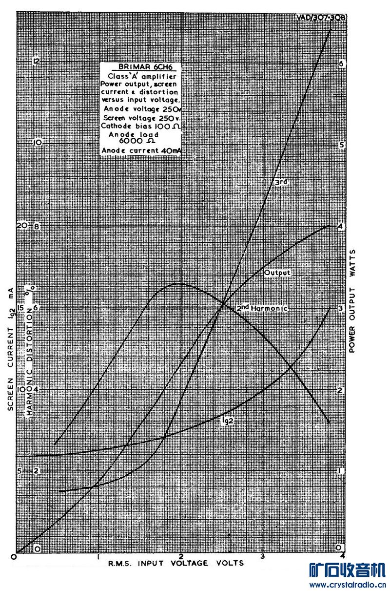

发表于 2022-8-27 11:35:24 | 显示全部楼层
9楼,A类放大,功率,帘栅极电流,二三次谐波随输入信号(有效值)变化图!
测试条件,屏压250v,帘栅压250v,阴极(自偏)电阻100欧姆,屏流40ma,负载阻抗6k
纵轴左边刻度数字分别是帘栅流,谐波百分比。右边刻度数字是功率W

标接帘栅压和屏压都用275V,输出牛用10K的,甲乙类,出10W。
这管子三接的饱和压降太高,不适合玩三接的单端。想出功率就得超压。
