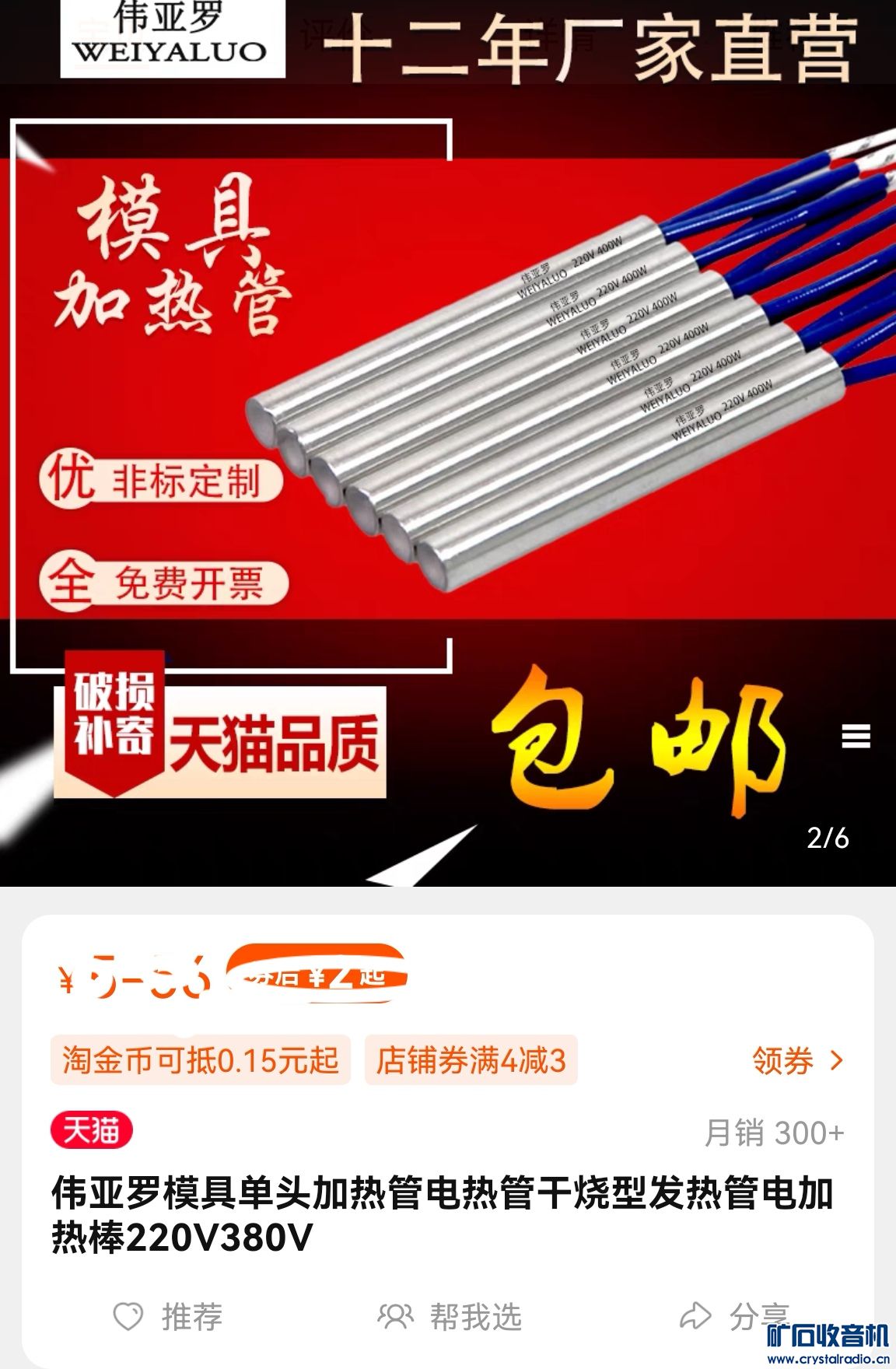

发表于 2022-8-24 16:22:57 | 显示全部楼层
干式加热棒很便宜的。

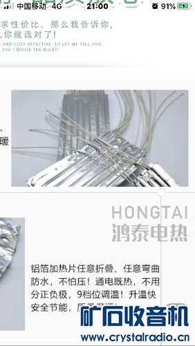

发表于 2022-8-24 21:04:19 来自手机 | 显示全部楼层
有成品可用,看图

用半导体冰箱看看,或者那上面的加热元件试试,60W左右,不行就增加到两只,可以拧到箱体上。
感觉有点小题大做了,就ptc薄膜加热器就可以,如果规格合适的话可以不装温控器自动控温的
