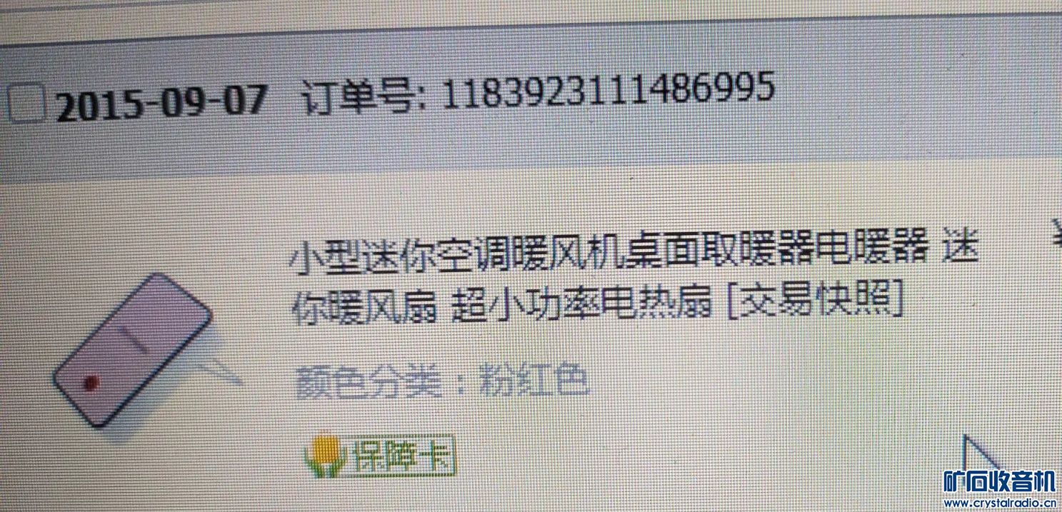

我设计的仪器中,这种小面积、低温加热使用了一只热风式的暖手器,220v 的电压,风口加了一个热电偶。这种暖手器冬天时淘宝有卖的我就是淘宝买的。

发表于 2022-8-24 15:42:01 | 显示全部楼层
这玩意冬天有卖的现在没有,这是以前我买的记录。
 楼主| 发表于 2022-8-24 15:49:57 | 显示全部楼层
用在我这里好像不大适合。
因为这个蒸汽加热内胆是密封的,如果用这个迷你暖风机导入暖风的话那就需要在内胆上开孔,开孔后蒸汽加热就会外泄蒸汽,容易导致暖风机过早受潮报废。
