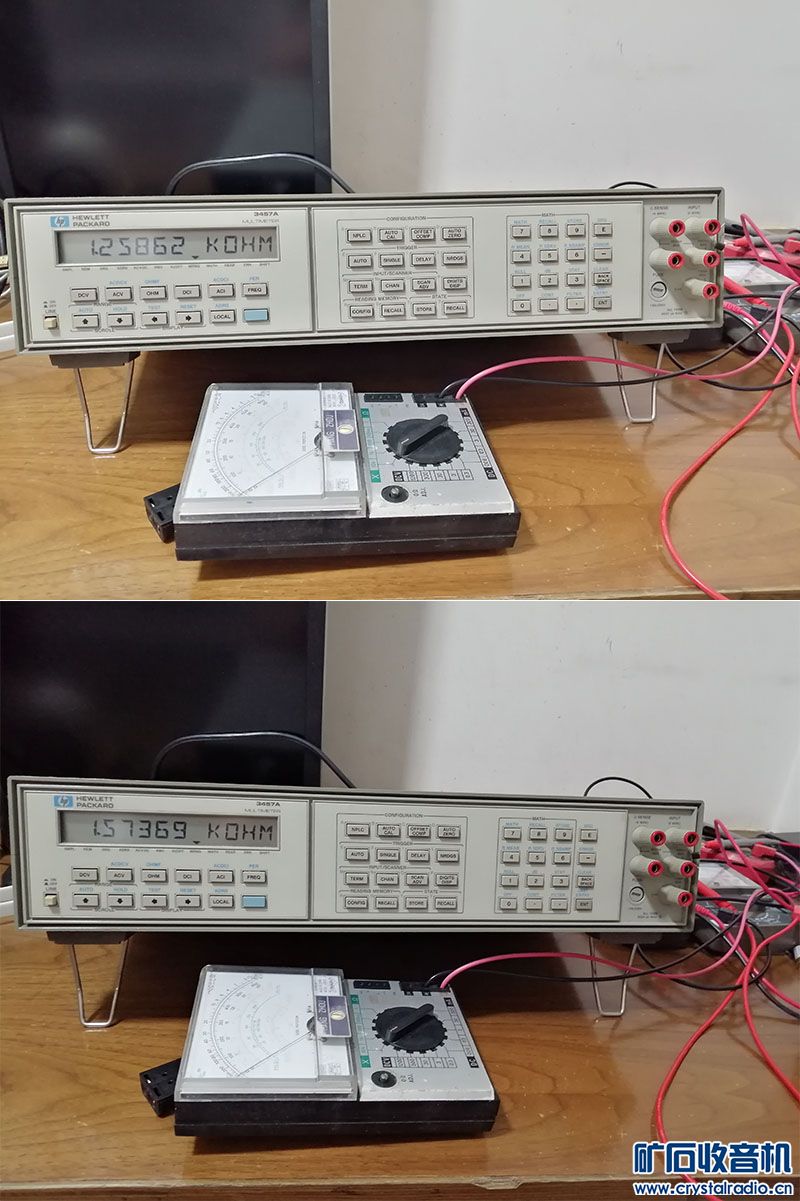

KA,RK,单向导通,AR是双向不通,还是单向导通为好?
发表于 2022-8-23 18:32:41 | 显示全部楼层
面包板上搭个电路,三根线,一个电阻,TL431两端测量电压即可。
发表于 2022-8-23 19:13:17 来自手机 | 显示全部楼层
把K、R短接,用3V供电指针表x10档,测这个短接点与A脚之间,读得Lv为2.5V即为正常,否则异常。
发表于 2022-8-23 19:45:11 | 显示全部楼层

发表于 2022-8-23 20:49:57 | 显示全部楼层
知其然知其所以然,TL431 的 AC 之间有一个体二极管(工艺问题),所以 AC 之间是二极管性质
R 和 A 之间从内部结构图看双向均可导通但至少经过两个 PN 结,所以用 1.5V 或更低的万用表测不通(3V 数字表或 1.5V 指针表),用较高电压万用表测双向均导通。

 楼主| 发表于 2022-8-23 21:49:37 来自手机 | 显示全部楼层
我用9V数字表测一个AR正反不通,另一个单向导通,搭了个电路输出都是2.5

发表于 2022-8-23 23:51:16 | 显示全部楼层
你接触的表还太少,所以我才给你列出 431 内部 block,要知其然更要知其所以然

发表于 2022-8-24 12:49:43 | 显示全部楼层
前几年我自制一只简陋的U/R表,电阻档也是3V供电,不过档位没有常见的X1档,而改做X5档;实践中发现分别用X5档和X10档各测一次431比只用一个档位测试得到的结果可靠,正常的431两个档位测得的压降都是2.5V;而测不正常的431其中一个档位测得的结果不是2.5V
