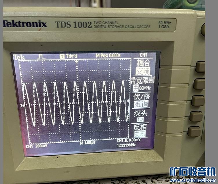

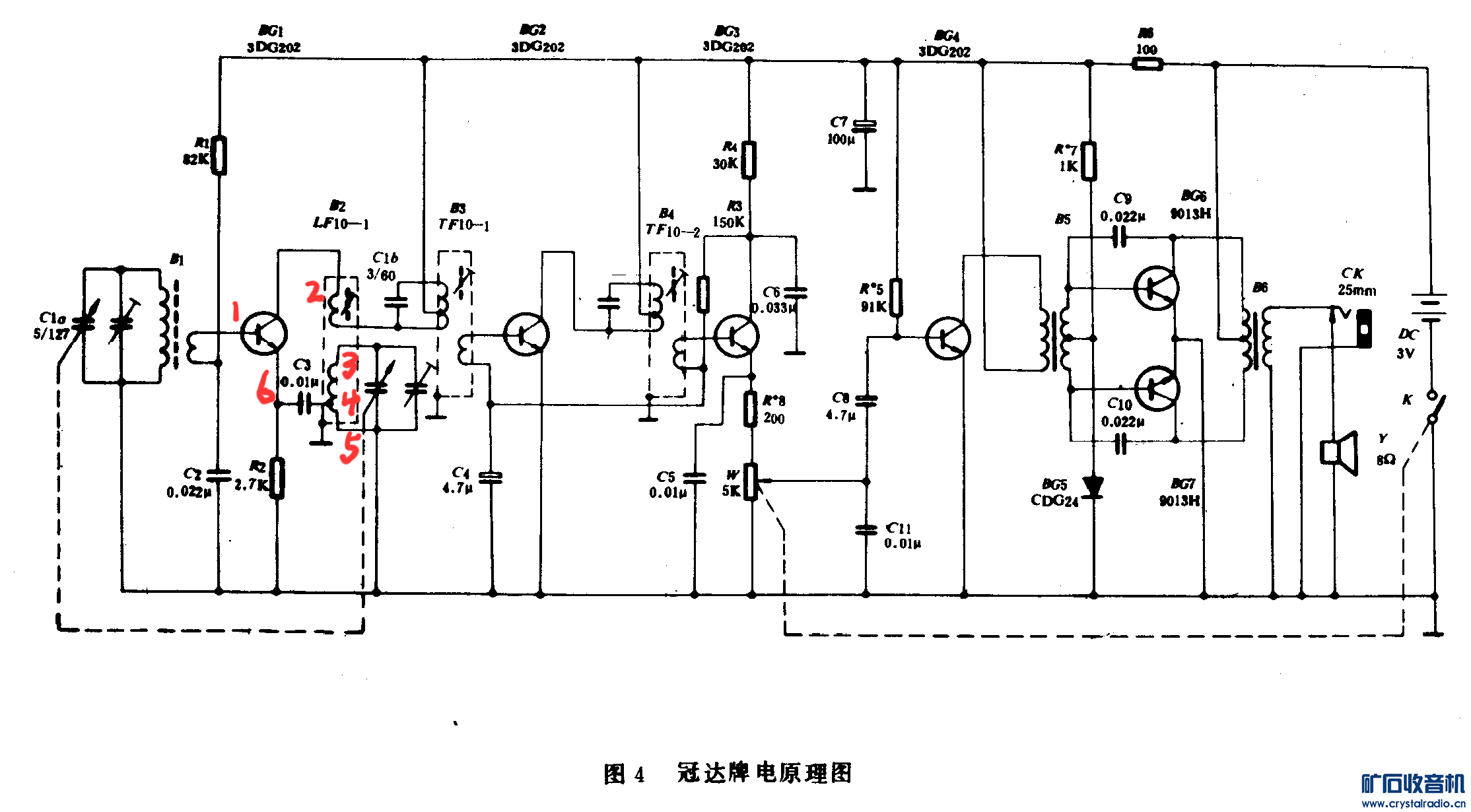

老衲今天耗费一晚上,终于解了一个困惑问题的皮毛。
教材上理论说,振荡电路,稳定时,三极管一定不会工作在放大状态。(不知是仅对此变压器反馈式振荡电路,还是对所有振荡电路)
因为是正反馈,如果工作在放大状态,会无限放大,波形会越来越大。
一定会进入大半时间饱和状态或大半时间截止状态,振荡电路才会稳定下来。通常是截止状态。
老衲测量4点或6点本振波形,是波形完美的正弦波,老衲误以为此时三极管是工作在放大状态,与理论不符,十分困惑。
突然想起,本振是共基极电路,本振正弦波约600mv-pp直接加到了三极管的be极之间(1点和6点之间),而三极管be之间超过26mv就一塌糊涂。
测量,果然如此。
教材理论正确,混频三极管确实工作在大半时间截止状态。
(既然三极管大半时间截止,小半时间导通,电台信号岂不是时断时续?老衲现在想不清楚,以后头脑清醒时再想)
发表于 2022-10-7 22:49:28 | 显示全部楼层
我就想知道
测量,果然如此。
具体是咋干的。

各位有示波器的,请将示波器负极接变频管e极,正极接b极,看看be之间实际波形(电压差)。
请多测几台硅管收音机,拍照上传,研究一下。谢谢。
(硅管be电压<0.6v截止,>0.6放大,看起来明显一些。)
感觉收音机正常收听时,变频三极管工作在开关状态,而不是放大状态。混频原理应该从开关来考虑。
补充内容 (2022-10-8 14:10):
be之间的波形测量请用DC直流耦合。直流耦合可以直接看出be间真实电压。

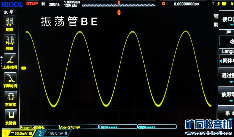

发表于 2022-10-8 12:13:20 | 显示全部楼层
自己看图片名称对应的波形
 楼主| 发表于 2022-10-8 14:11:29 | 显示全部楼层
枫丹白露 发表于 2022-10-8 12:13
自己看图片名称对应的波形
谢谢,示波器很好,波形很好。

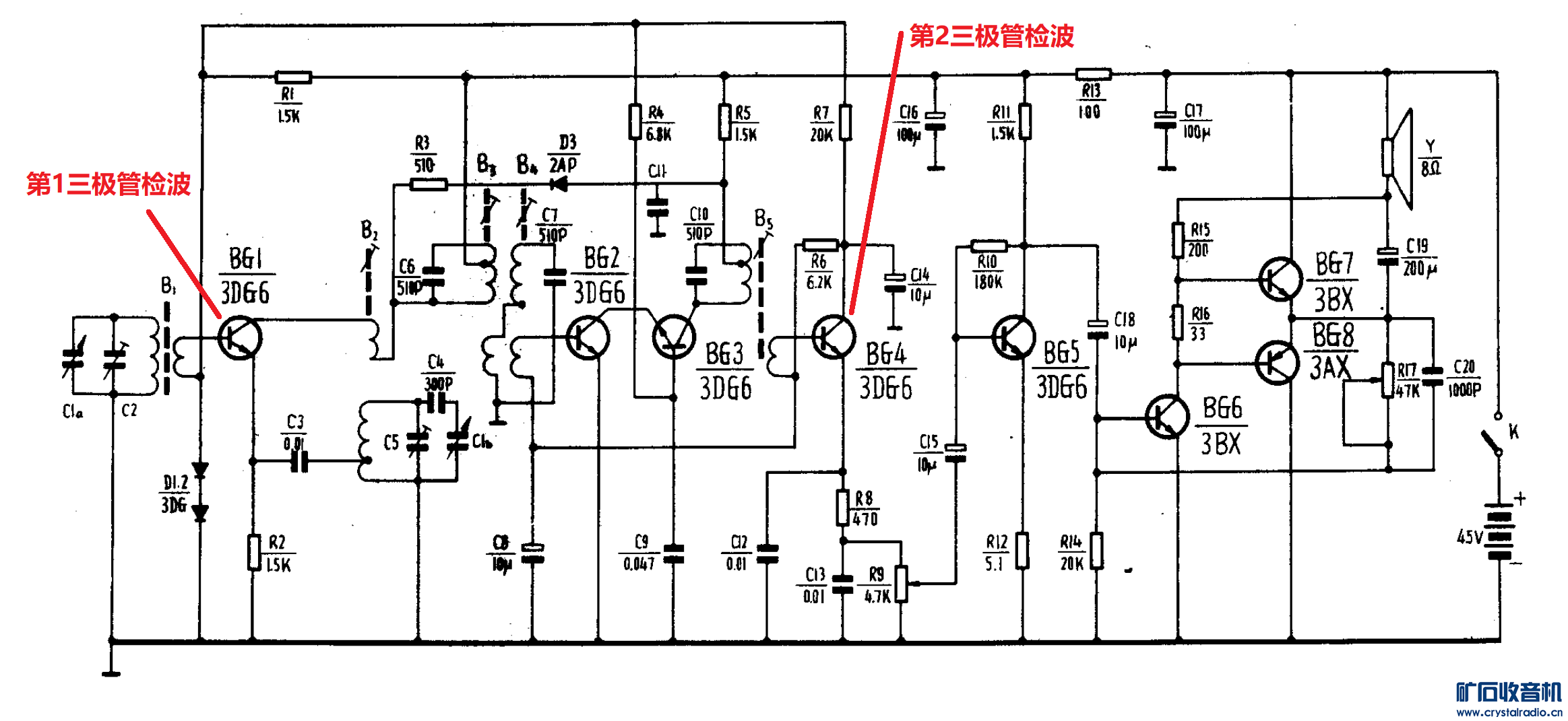

 楼主| 发表于 2023-4-19 20:52:23 | 显示全部楼层
老衲对变频一直不理解,搞不懂,大多书上乱扯。
看到有种说法,变频的本质也是三极管检波,检波出的音频又被本振信号调制了。感觉很有道理,前辈的理解对错不知,但颇有异想天开之处。
至于为什么调制成差频,就不是老衲所能搞清楚的了。

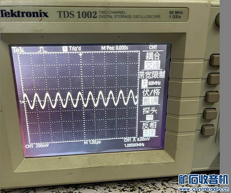

 楼主| 发表于 2023-5-26 17:26:14 | 显示全部楼层
老衲第一次证明:
中波调幅波(或中频)经过三极管放大后,调制系数m会改变。
如图:红色是原始调幅信号,m=0.5。
青色是三极管放大后的信号,明显的m>0.5,大概m=0.9。
(奇怪的是,当调制信号频率<=1000hz时,调制系数基本不会改变。)
